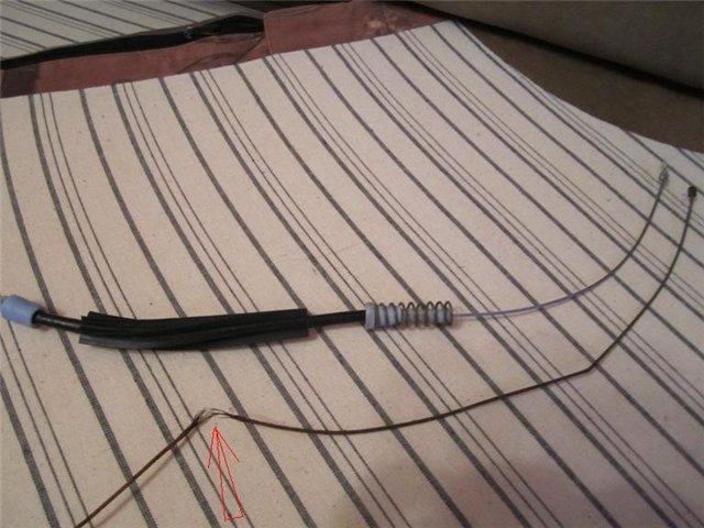

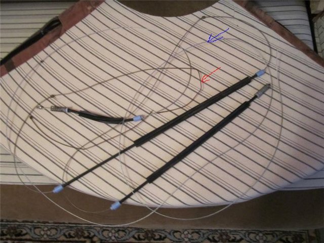

    Снимаем с карты старый ломанный тросик, на фото он вместе с новым
    здесь хорошо видно из-за чего все это затеяно

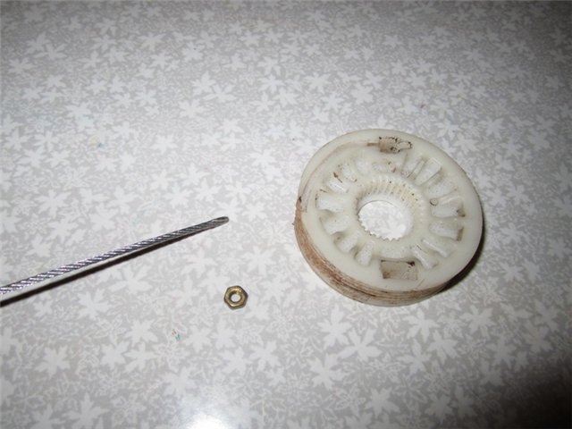

    берем новый тросик, с одной любой стороны одеваем и зажимаем две гаечки(желательно как можно ближе друг к другу) и соответственно что бы не ездили по нему, а торчащий кончик тросика в дальнейшем перекусываем
    для того чтобы вставить в такую бобину, но это чуть позже

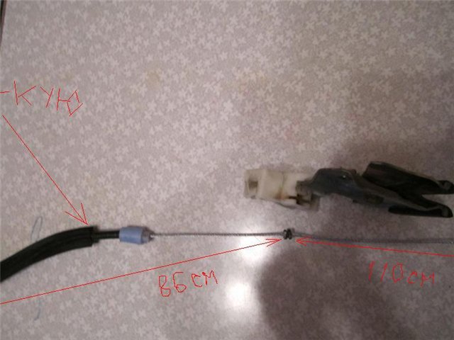

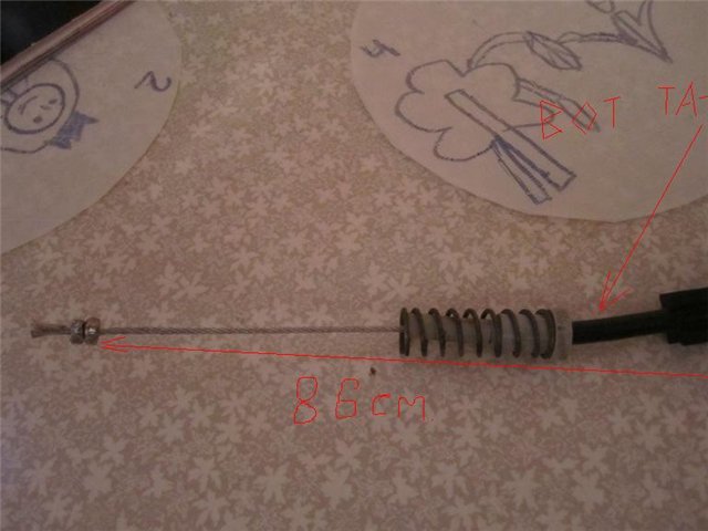

    берем со старого тр-а вот такую хре...штуку одеваем на новый тр-к один в один как было на старом и отмеряем 86 см. (это минимум, как на оригинале) какой можно максимум не знаю, соклубник itpb посоветовал мне прибавить 1 см. т.е 87 см., но мне показалось что это многовато и сделал не ему не VAG-у 86,5 см.
    затем снимаем еще одну черную резиновую штуковину со старого тр-ка одеваем на новый и отмеряем от края гаечки 110 см.(как в оригинале) я прибавил еще 0,5см. т.е. итого 110,5 см. и зажимаем двумя гаечками, опять одеваем черную резиновую хре..ну сняв ее со старого тросика и отмеряем опять 110 см. (как в оригинале) или как я сделал прибавил 0,5 см. и опять зажимаем двумя гайками. Все тросик готов и теперь можно откусить лишние куски тр-ка и одеть его на дверную карту.

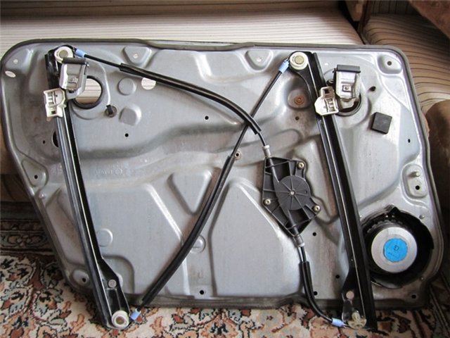

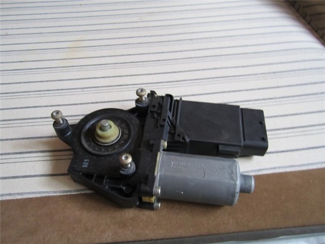

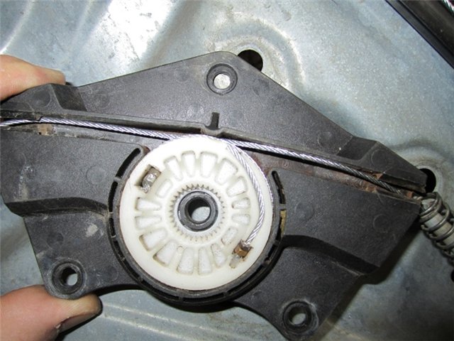

    вот теперь надо кончики тросика (смотреть фото выше) вставить в специальные отверстия бобины, потом бобину вставить в корпус механизма электроподъемника, обратите внимание бобина с двух своих сторон разная и надо установить, так как на фото(есть углубление для шестерни)
    соединить и саморезами закрепить корпус с бобиной с одной стороны «карты» с механизмом электроподъемника с другой

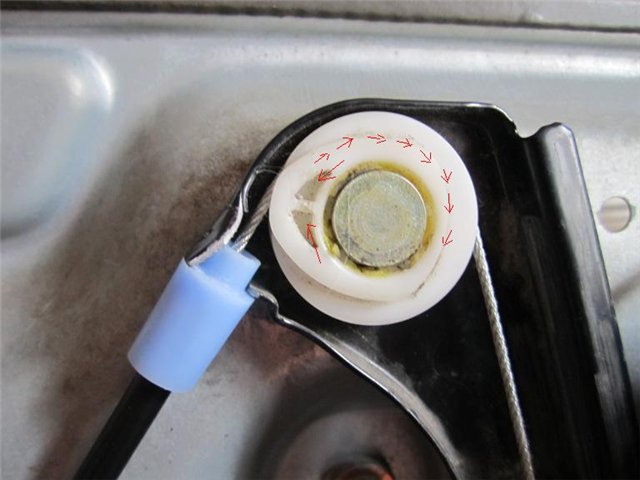

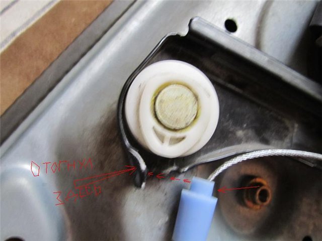

    одеваем на три ролика тросик, потом я отогнул на направляющей ушко около 4-ого ролика
    лучше отгибать на той направляющей(мое IMHO), где в нижней части направляющей стоит половинчатый ролик
    вставил в паз(не забываем сжать ушко обратно), а за отверстия в ролике круговым движением одел тросик на последний 4-ый ролик, неплохо было бы иметь еще две руки, чтобы сжать две пружины до максимального сжатия и тогда будет легче натягивать тр-к на этот самый ролик
    а вот так выглядит «карта» уже в сборе.

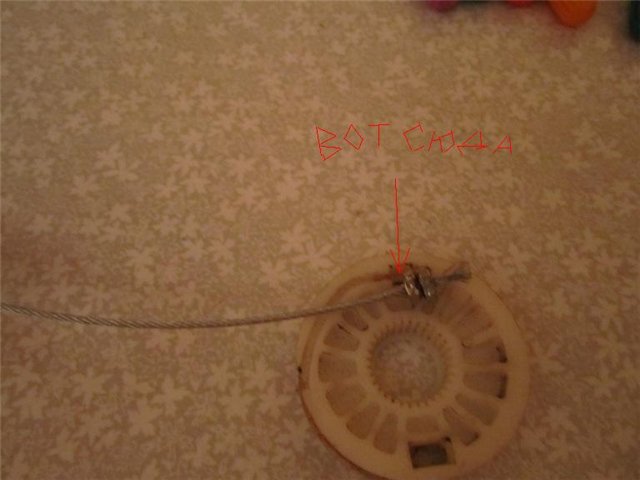

    IgorApachi Сделал все хорошо, молодец! Вот там только пара фоток не очень удачных, непонятно , что и от куда отмерять, и надписи не видно на фото, вот их бы поправил, а в остальном все нормально!
    Захаркин Андрей Алексеевич напиши пжлз какие фотки, попробую исправить.

    лучше попробую обяснить, на первой фотке(сверху) начало тросика от куда надо начинать измерять 86 см, а на второй(фото снизу) продолжение где эти 86 см. соответсвенно заканчиваются измеряться, потом сплюснутые две гаечки, а уже дальше надо измерять 110 см. и так далее
