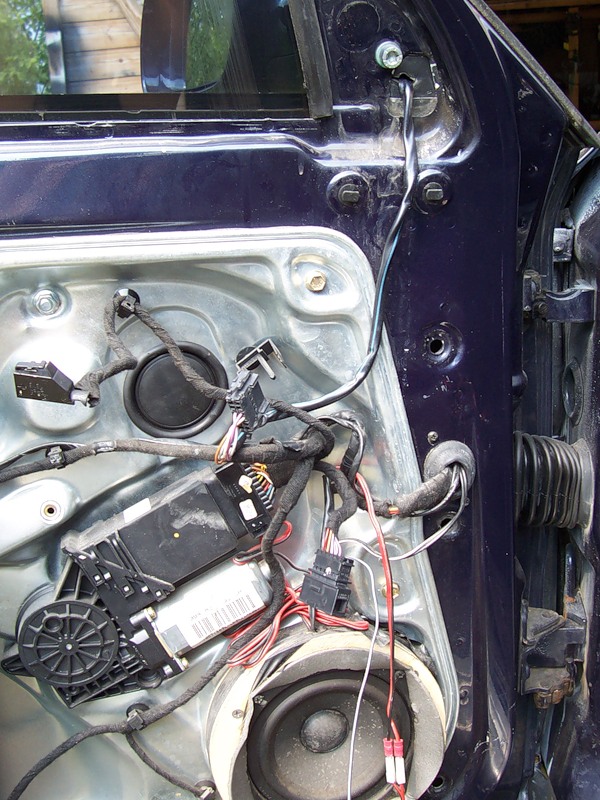

Снимаем обшивку двери, отключаем разъемы джойстика зеркал, лампы подсветки итд...
Снимаем пищалку потянув ее вверх и на себя.
Открутив болт и отключив разъем, снимаем старое зеркало.

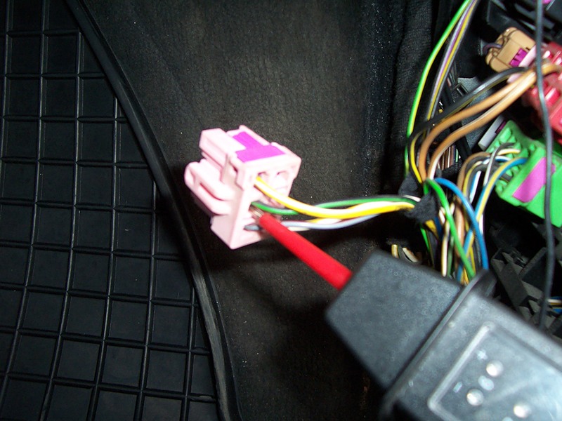

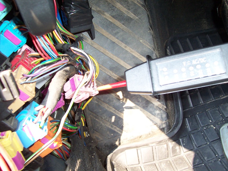

Теперь надо протянуть провод к поворотникам, снимаем накладки справа и слева у ног водителя и пассажира, и видим колодки с проводами, нам надо найти провода что ниже на фотках.
Слева
Справа

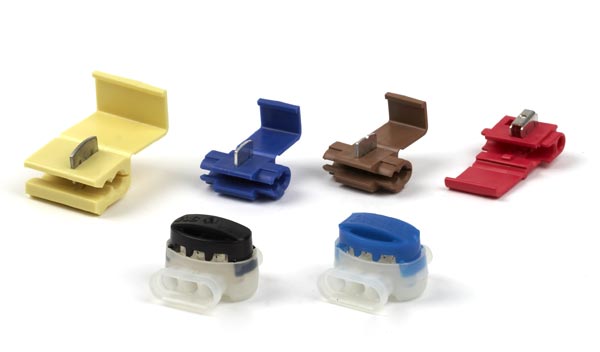

Провода подключал вот такими штучками
Далее провод через гофру протягиваем в дверь,для удобства можно использовать сталистую проволоку.

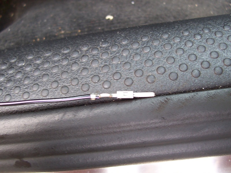

Чтобы не получилось особого колхоза надо доукомплектовать штатный разъем зеркала еще одним пином.
Разъем немного разборный, поэтому для внедрения пина никаких хитростей не надо.

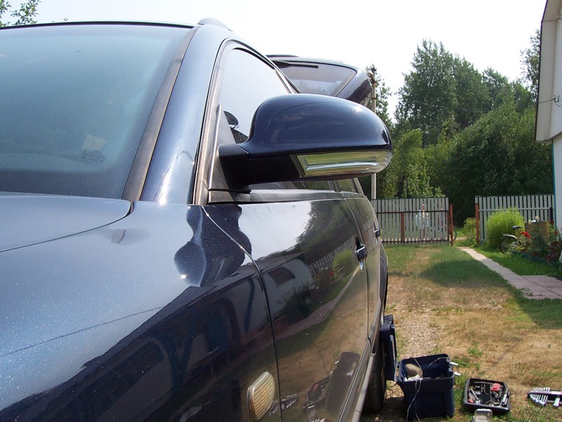

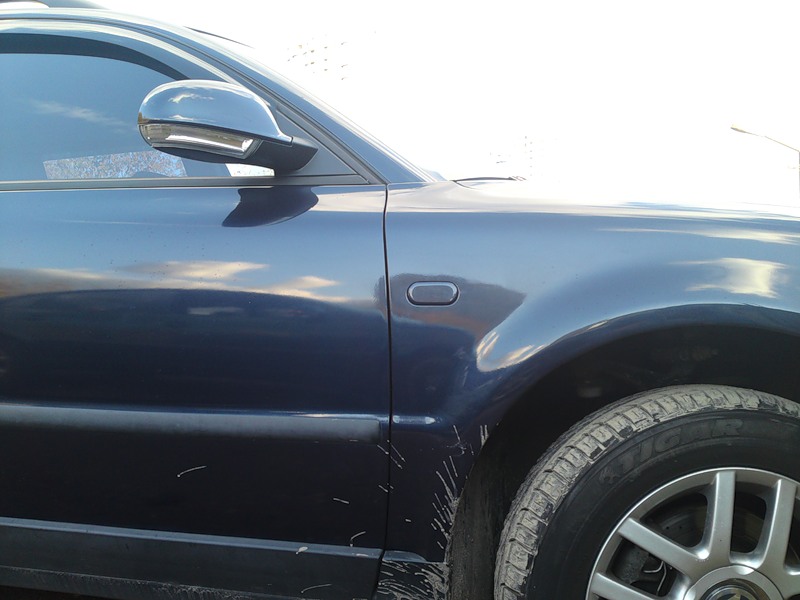

И наслаждаемся полноразмерными, зрячими зеркалами .

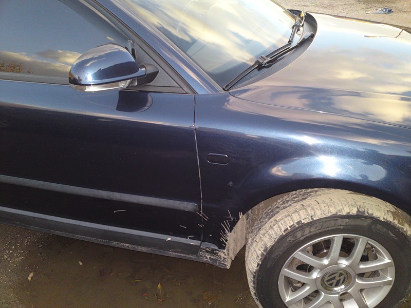

Ну и наконец финальный вид машины,вернее повторителей которые больше не нужны.
Были куплены самые дешёвые заглушки для Шарана и покрашены, обошлось мне это в 800 рублей.
