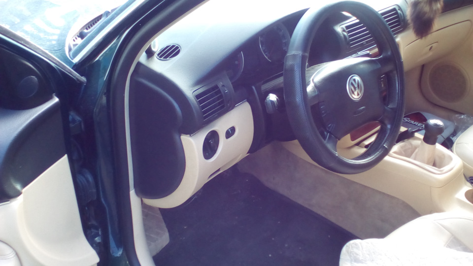

Имеем данный вид
Начало ремонта

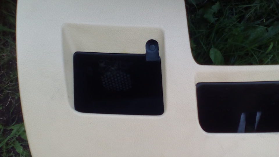

Берем насадку звездочку, по-моему Т27, и откручиваем два болтика под крышкой предохранителей и два на панели под рулем автомобиля.
Два под крышкой предо-ей.

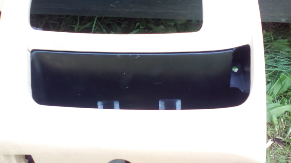

Один слева от руля.
И один справа от руля.

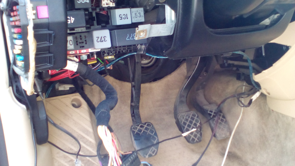

Вынимаем данную панель аккуратно в сторону сиденья и убираем ее в сторону.
Получается такая картина.

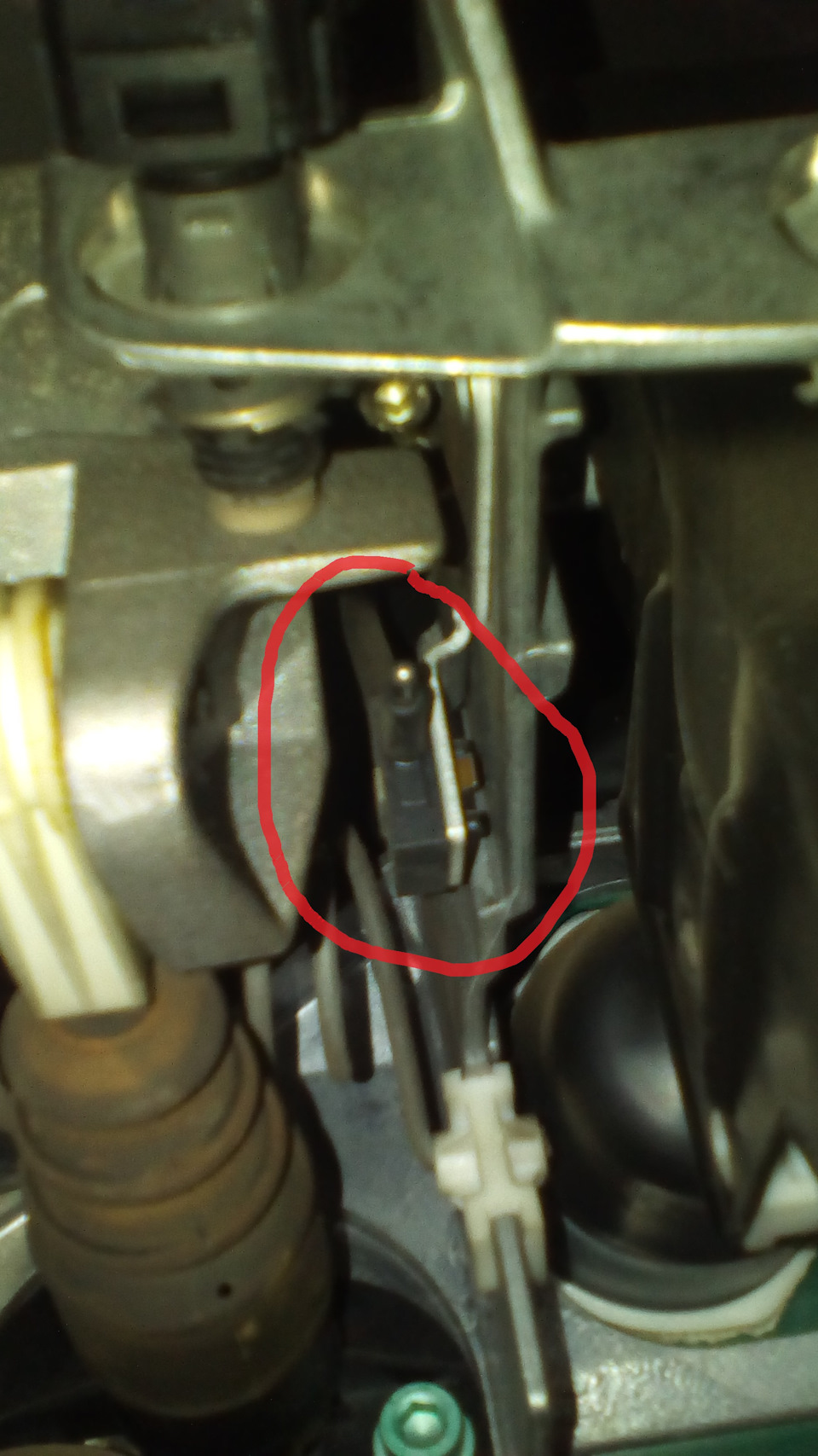

Далее в интересной позе залазим под педальный узел и видим площадку на педали сцупления, а под ней вот этот микрик
Вот он виновник
И как любые микрики на наших автомобилях они имеют свойства в определенный момент умирать.
У меня его снять не получилось, провода от него проходят под педалью и как-то там застряли.

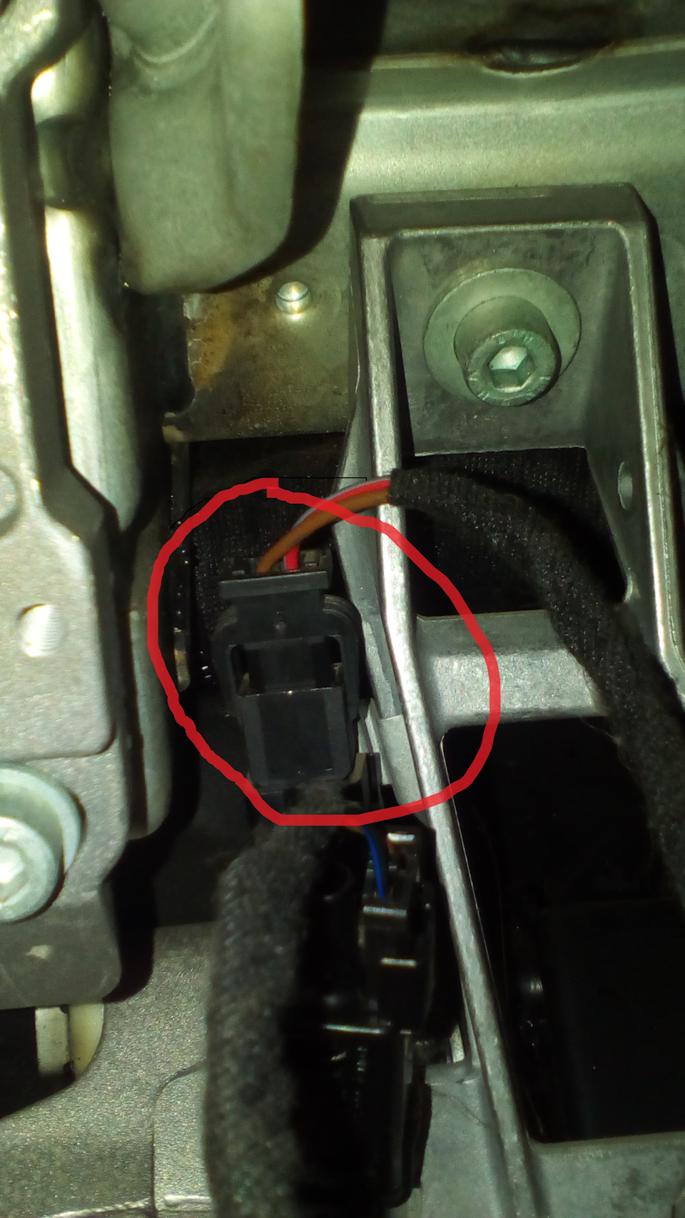

Я проследил от него провода до разъема
Вот данный разъем и цвета проводов
Дальше я решил просто отрезать разъем и провода просто спаять, так как мне данная функция более не нужна.
