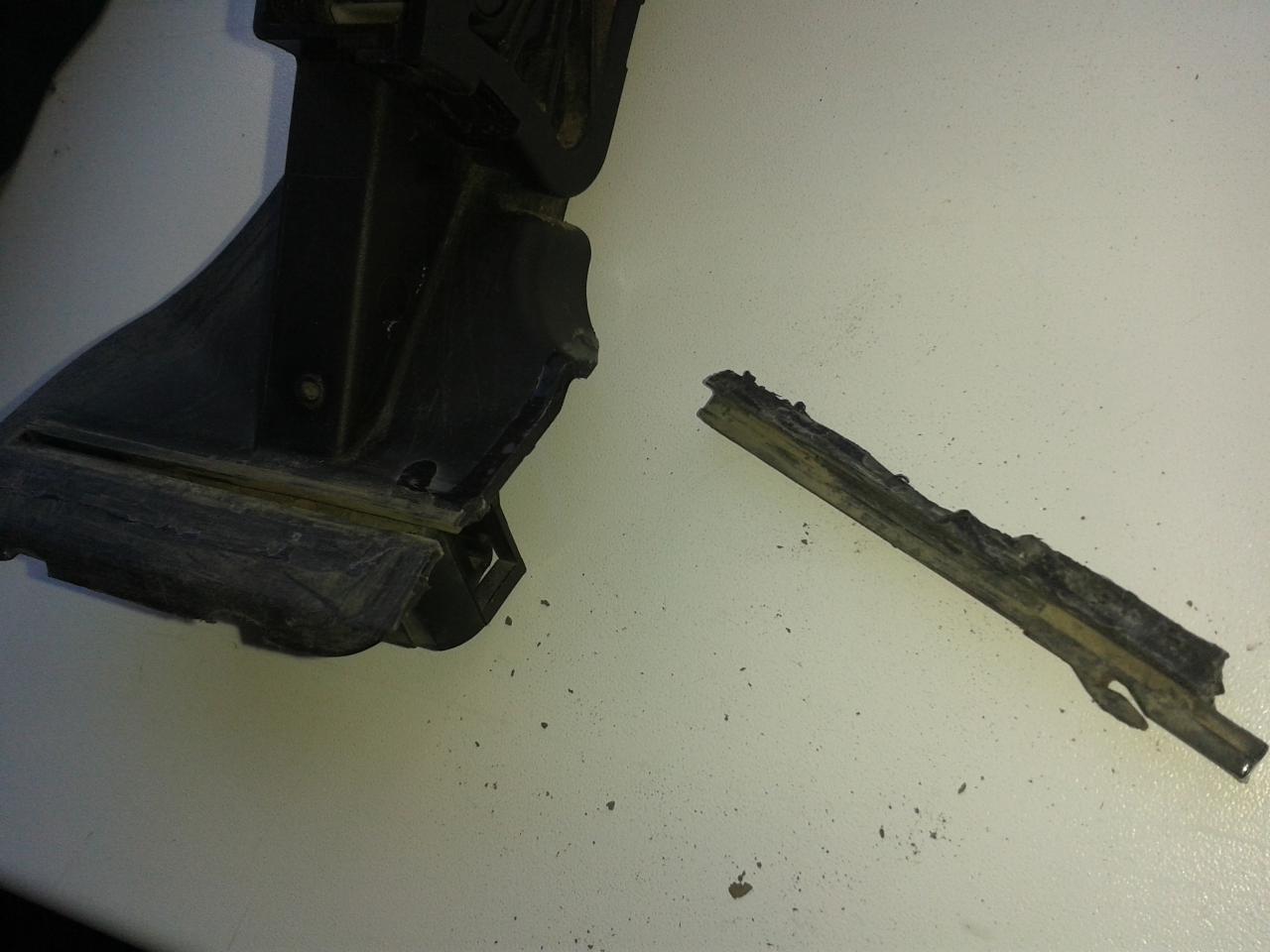

Снимаем планку педали.
Тут я уже начал доставать основание планки педали.
Для этого тонкой плоской отвёрткой отгибается фиксатор (он расположен снизу, дальше на фото будет понятно)

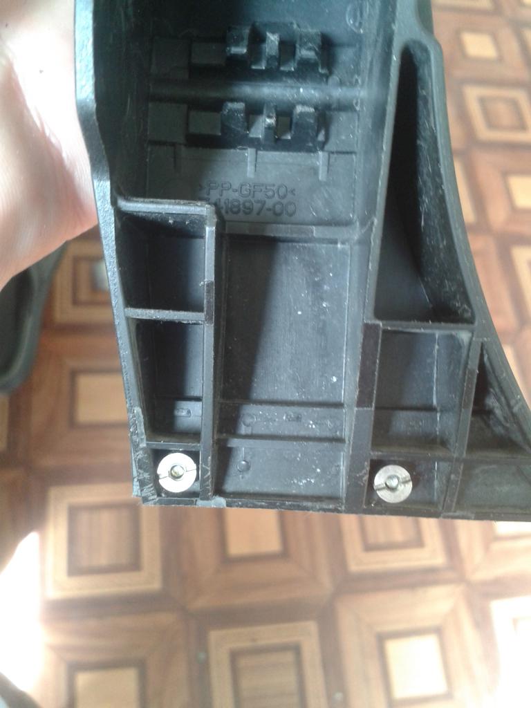

Дальше я начал думать, чем его заменить.
Вот, по-моему мнению, планка педали с этим ненадёжным соединением, с учётом своей «надёжности» конструкции должна быть расходным материалом!
На ней (на планке) даже номер какой-то есть.
Но он не бьётся…
Собственно понятно, что шарнирное соединение должно быть поистине шарнирным.

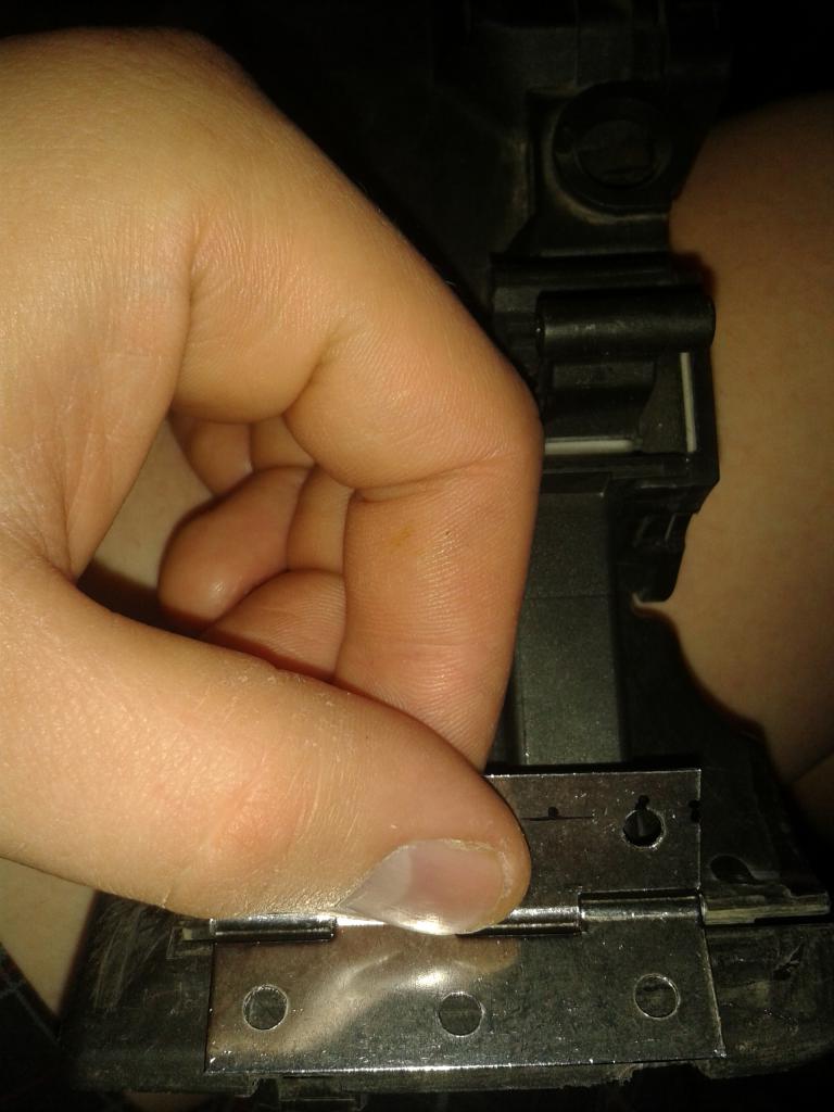

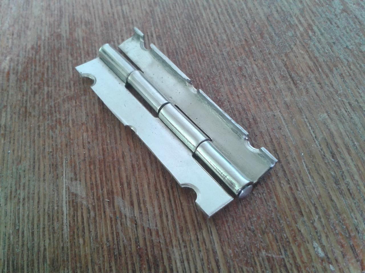

Пошёл в строительный магазин, и купил самый маленький навес.
Стоимость 15 р.

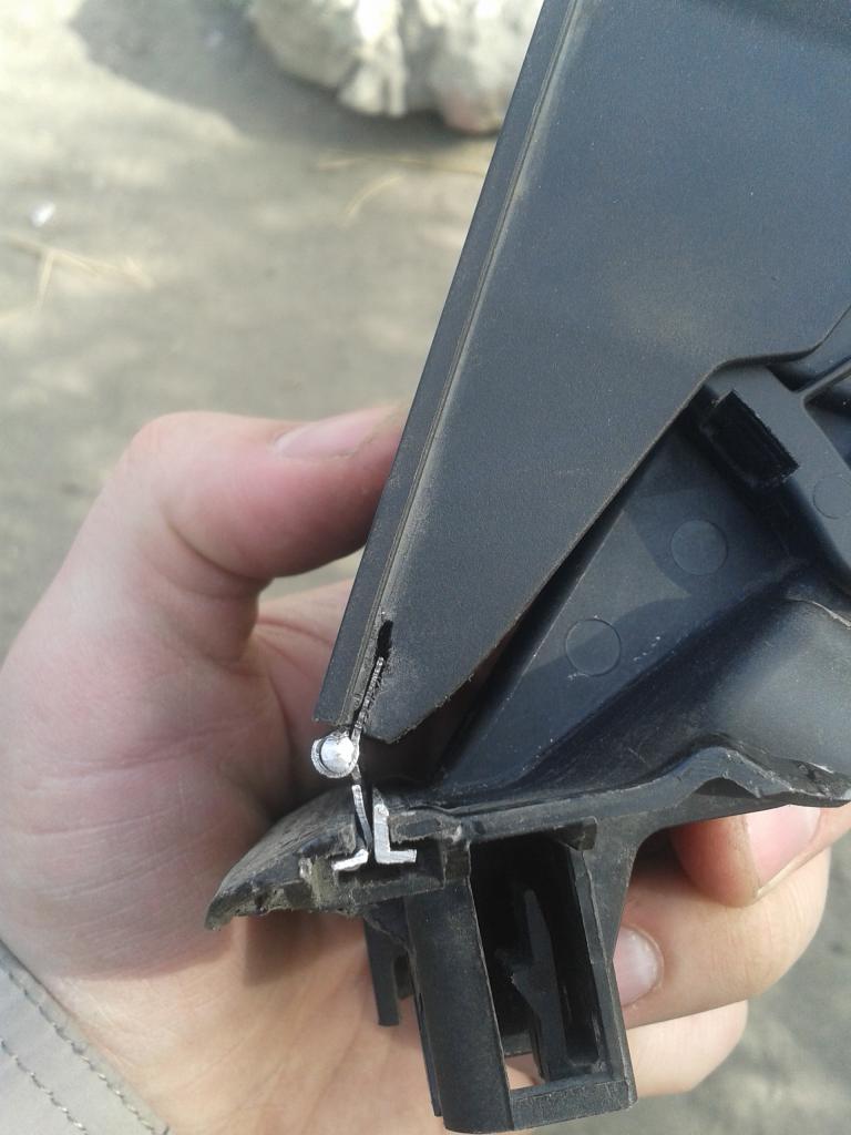

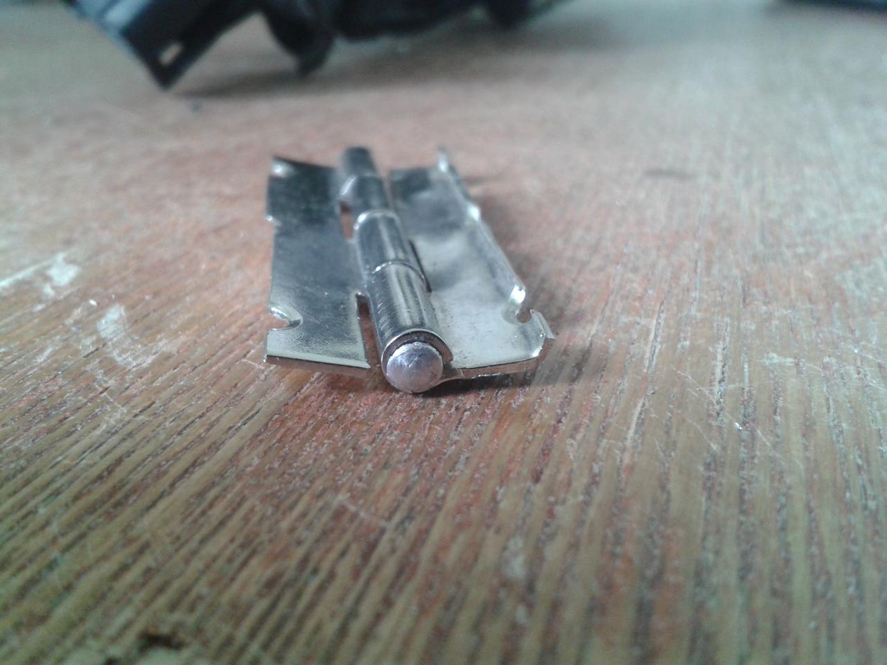

Навес обпилен и одна сторона продольно загнута.
Ножовкой по металлу в планке педали сделан продольный пропил, как раз по линии отрыва.
Навес вставляется в получившийся паз:
Имеющиеся сзади отверстия наталкивают на мысль, что какой-то мудрый человек и хотел сделать именно такую конструкцию…
Но получилось к сожалению то, что имеем.
Отмечаем отверстия на металле и сверлим.
Металл навеса попался чертовски уникальным и, не смотря на то, что загнулся он довольно легко, при сверлении двух отверстий пришлось сломать 4 (!!!) сверла.
Выглядит так.

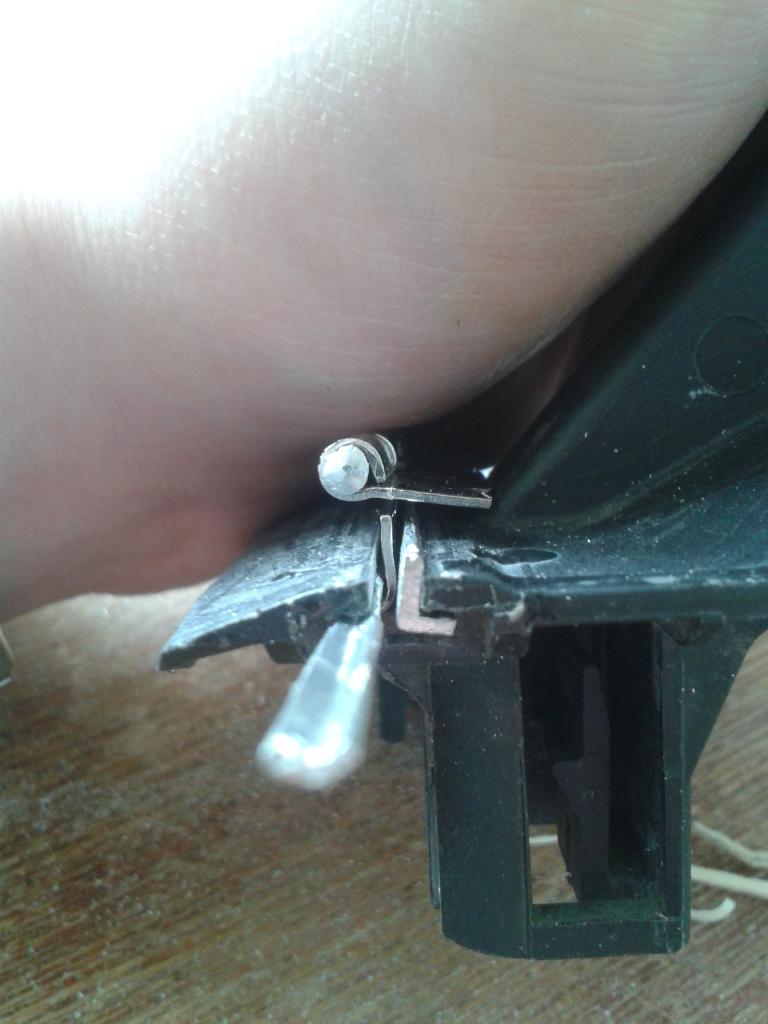

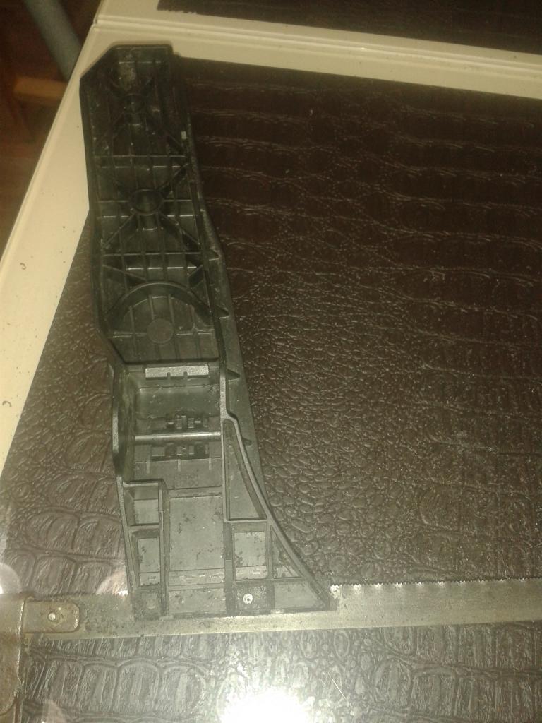

Далее, самое сложное.
Надо закрепить навес в основании педали.
Для этого, закрепив его в планке педали, ставим планку на основание и отмечаем нужное положение навеса относительно ширины основания.
И колдуем.
Для удобства можно снять навес с планки –так легче манипулировать. А сделал я следующим образом:

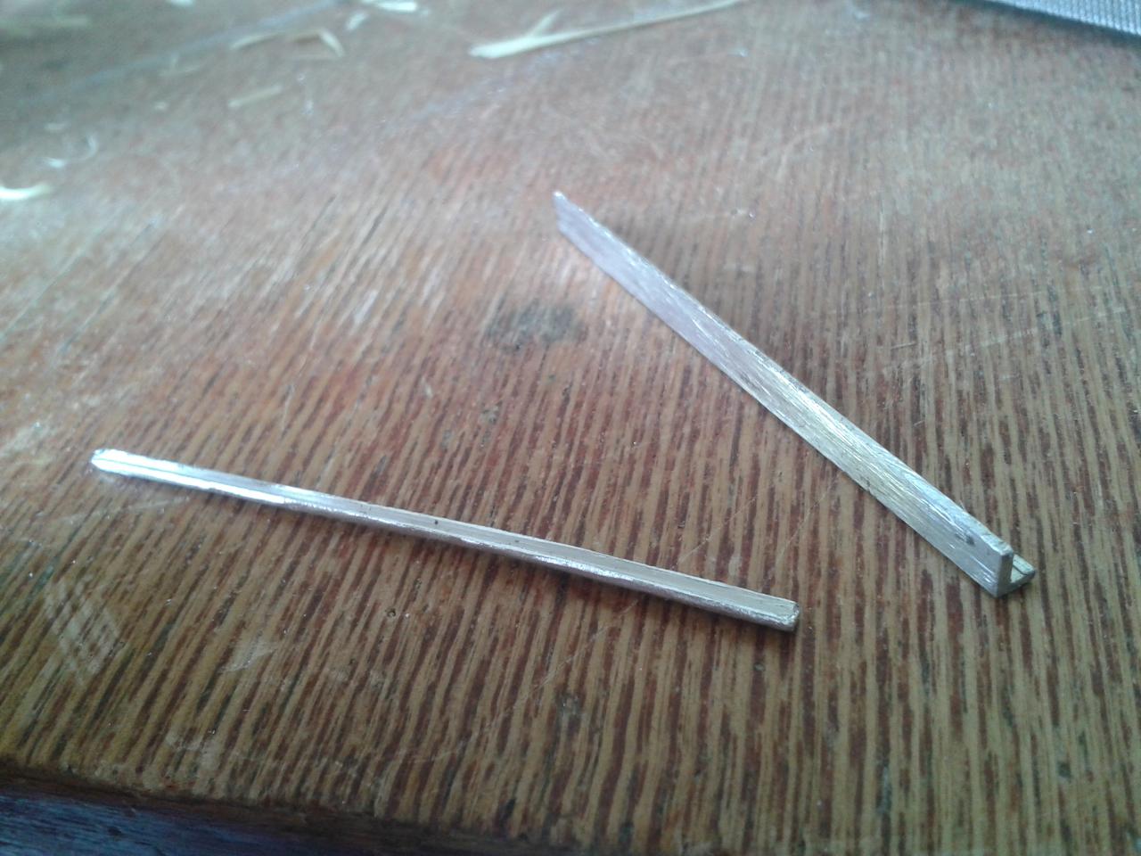

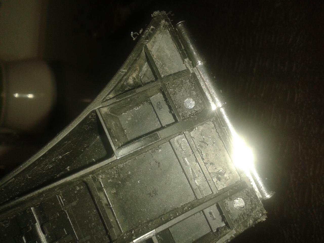

От алюминиевой гардины отпилил 2 тонкие планки: одна «Г»-образная, другая – почти плоская.
И вот таким образом закрепил навес.
То есть, сначала вставил в паз навес, загнутым краем кпереди, потом сзади подпёр «Г»-образной планкой и спереди расклинил полуплоской.
При изготовлении планок нужна точность – пришлось попотеть с напильником.
Но алюминий – металл мягкий, не очень сложно.

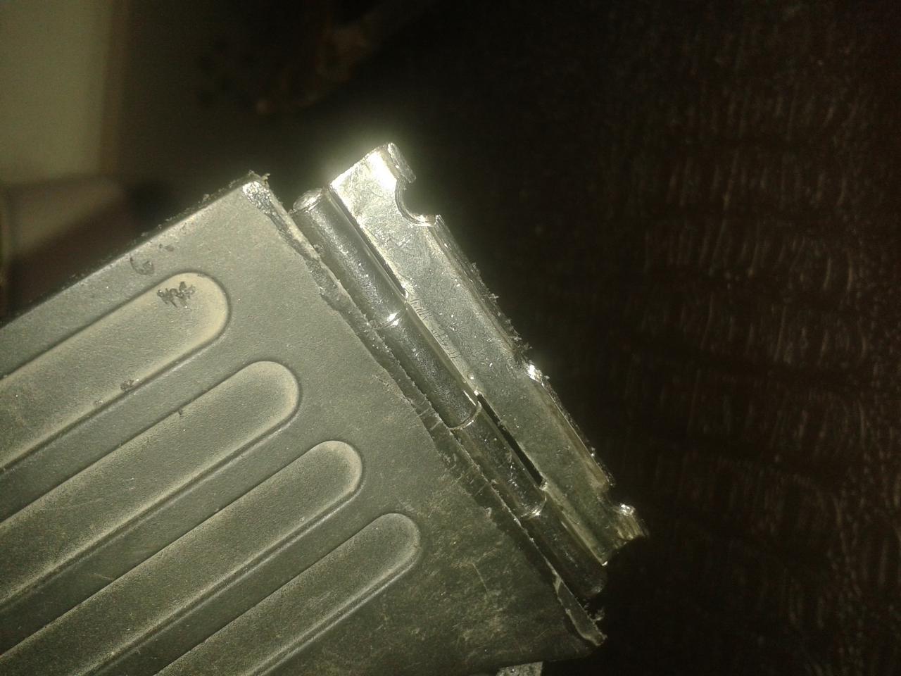

Далее, всё собираем и получаем вот такую конструкцию:
Ну здесь, как говорится - свобода творчеству!
Каждый может придумать любые варианты крепления.
У меня получилось так.
Как говорится, остеосинтез стабильный...

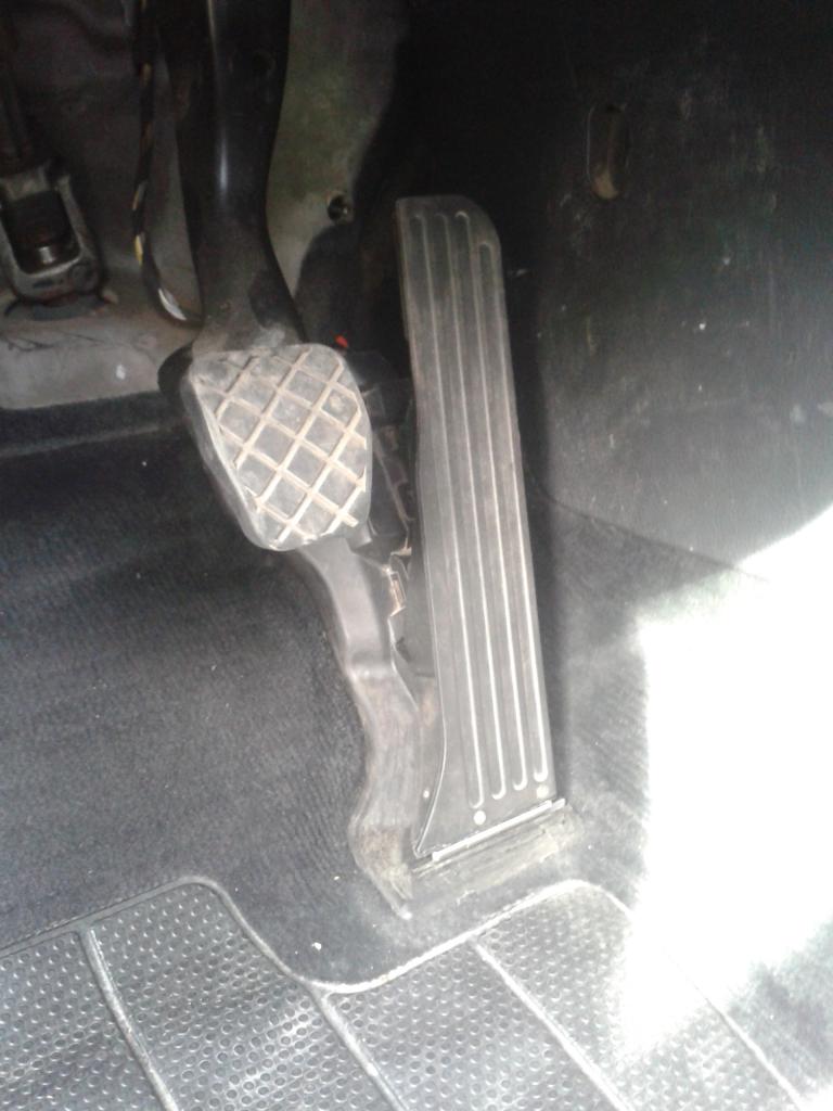

На месте смотрится вот так:
Колхоз заметен минимально.
