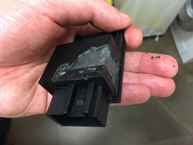

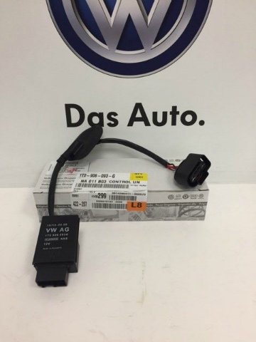

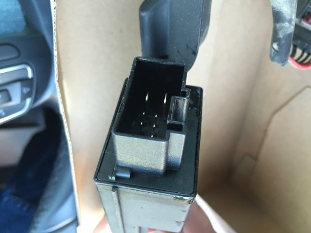

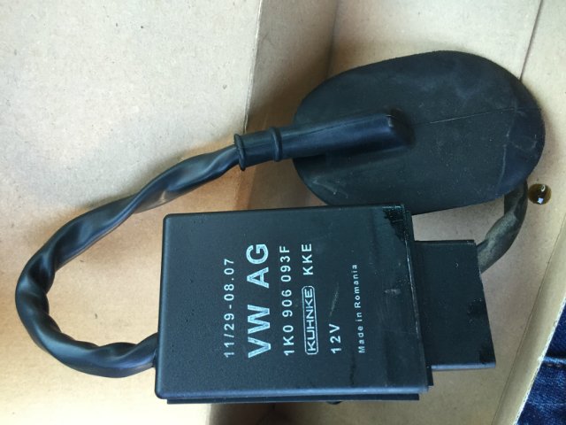

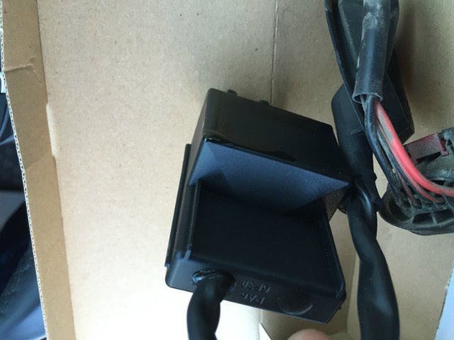

    немного фот.
    внешний вид. видно подтёки с корпуса...
    вот так выглядит наклейка на коробке предполагаемого оригинального оригинала

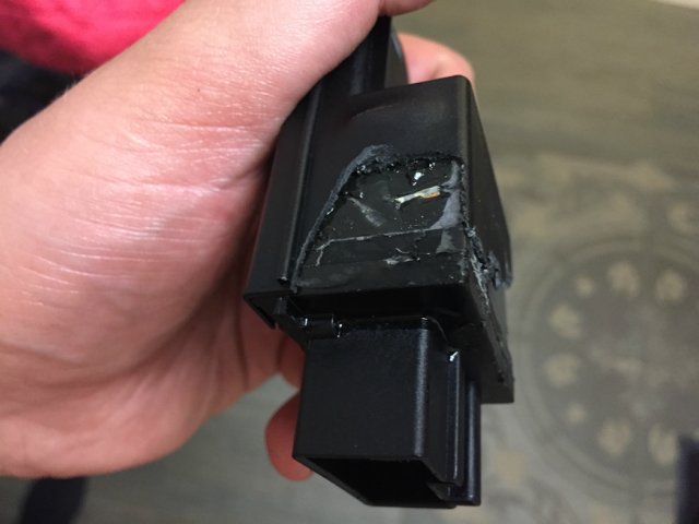

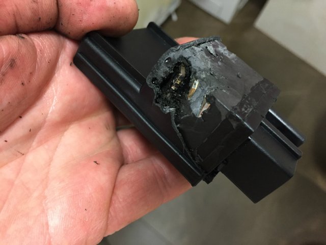

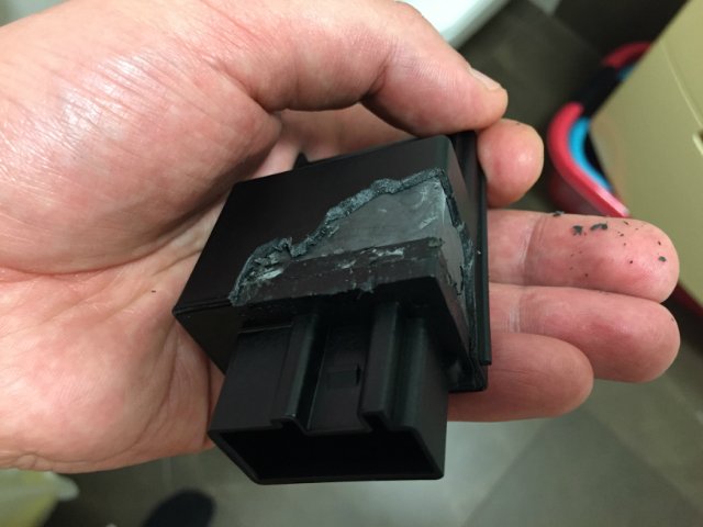

    дальше попытка вскрытия.
    как видно - потроха залиты неким диэлектриком, похожим по структуре на резину (яб сказал что-то между резиной и пластиком).
    именно часть этого диэлектрика расплавилась и вытекла наружу...
    после 5-ти минут ковыряния этого хрен знает чего вонь была несусветная, на языке почувствовался вкус резины, появилось раздражение в глазах. выкинул от греха подальше эту токсичную дрянь
    какая там вентиляция....там как у негра в опе. темно и душно.

    в итоге - 11ть
    За 11000р. можно попробовать восстановить старый по схеме FLYTSа. Я с ним согласен - скорее всего пробиты транзисторы, аналоги которым можно найти за копейки в любой мастерской по ремонту электроники. Вопрос в корректном разборе блока и очистки места повреждения от компаунда. Если развить эту тему дальше, то можно и какой-нибудь радиаторик прикрутить - получится блок хенд-мейд... Сдается мне, что сложившаяся ситуация - есть ни что иное, как проявление понятия "запрограммированный ресурс".
    ОРИГИНАЛЬНЫЙ ОРИГИНАЛ дожили блеа
    P.S. Вопрос к фото из первого поста. А почему сразу эвакуатор? Машину с DSG-7 нельзя буксировать, как гидромеханический автомат - недалеко и не быстро?
    B5 седан, 1997г. 1,8ADR 125 л.с., МКПП - был Polo-sedan, 2014г., 1,6 105 л.с., 09G(6-ст. типтроник) - есть
    VCDS 16.5.0; VAG-Tacho 3.01; K+CAN Commander 3.6; ELSA 4.1, ETKA 7.3

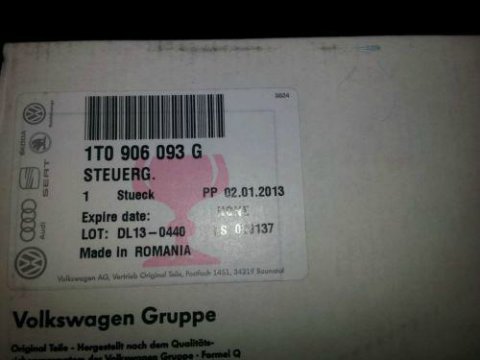

    всем бобра утреннего.
    немного буду пописывать, чисто в статусе FYI.
    немного покопался в вопросе того какие блоки управления т/н в данный момент вообще присутствуют на рынке.
    99.9% того что продается на али/ебей в районе 2-3Кру - ожидаемо оригинал от дяди чена. за качество говорить не берусь, нужны практические инсталляции и опыт. но, думаю что тут всё будет ожидаемо и полностью пропорционально цене.
    пример такого изделия тут http://www.ebay.com/itm/Fuel-Pump-Co...lWTsDG&vxp=mtr
    вот так вот выглядит упаковка с оригиналом:
    как можете видеть - в октябре 2012 года БУ с буквой G уже был в производстве (и соответственно скорей всего на конвейере...)
    тут я посмотрел на свою этикетку, и взяли некоторые сомнения.
    тем не менее со временем этикетка могла поменяться...позже было найдено вот это объявление http://www.ebay.com/itm/VW-OEM-Fuel-...VWyTt9&vxp=mtr , где этикетка на коробке полностью соответствовала той что оказалась у меня в руках. позже было найдено ещё одно объявление http://www.ebay.com/itm/VW-Fuel-Deli...-/262042124269, типа от офф дилера фв, на фото была коробка 100% с оригинальной оклейкой (с подобным "двойным" стикерованием коробки я получал все запчасти которые заказывал напрямую из Германии).
    как видно - тут тоже основная наклейка аналогична той которую я выкладывал ранее.
    таким образом:
    - дизайн наклеек сменился предположительно в начале 2015 года. детали до 2015 - стикеровались со всеми лого концерна, "красная чаша" смещена вверх относительно низа этикетки. после - лого заменили на VW GROUP и чашу сместили вниз.
    - скорей всего то, что продали мне, является подлинным оригиналом. тем не менее допускаю, что то, что продается за 6-8Кру в наших известных "сетях", может так же быть оригиналом (но тогда не очень понятно ценообраование на него в рф, с учетом валютной цены оригинальной запчасти в европе/сша...).
    ну вот как-то так, на подумать.
    (ничего не утверждаю, исключительно набор фактов и моих личных наблюдений...)
