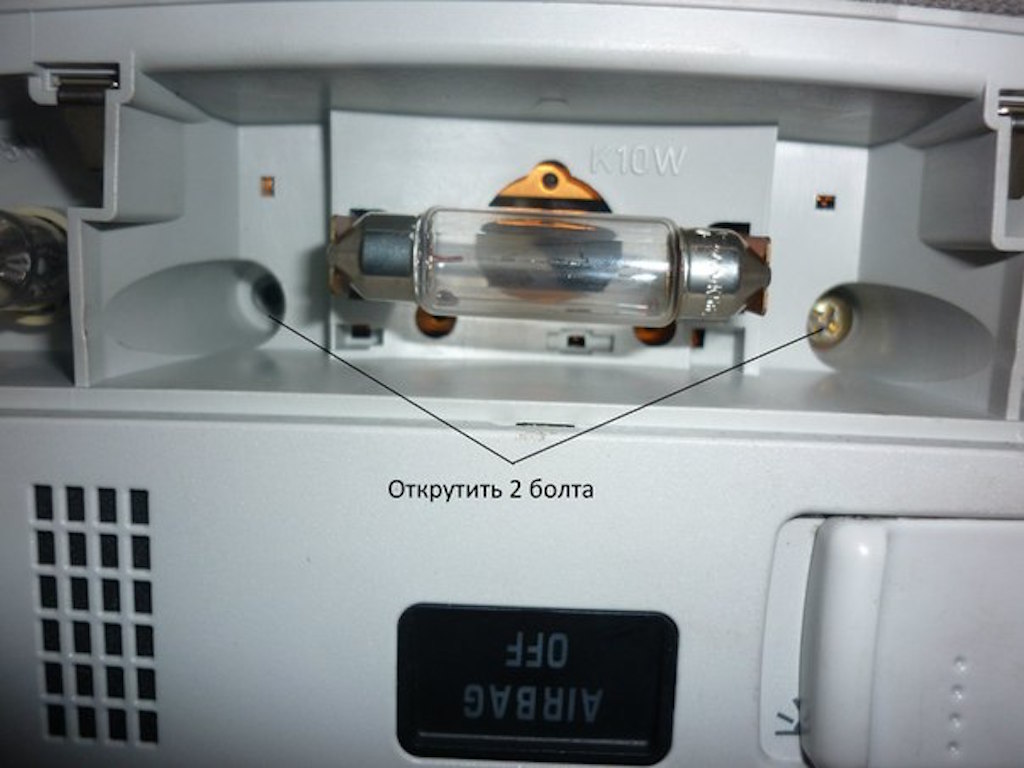

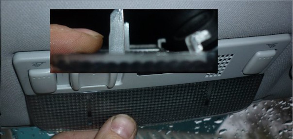

Для начала снимаем средний плафон, сняв стёклышко
откручиваем 2 болтика
и отсоединяем от него провода, а также откручиваем один саморез среднего козырька крестовой отвёрткой, и снимаем его.
Остальные плафоны не снимаем!!!

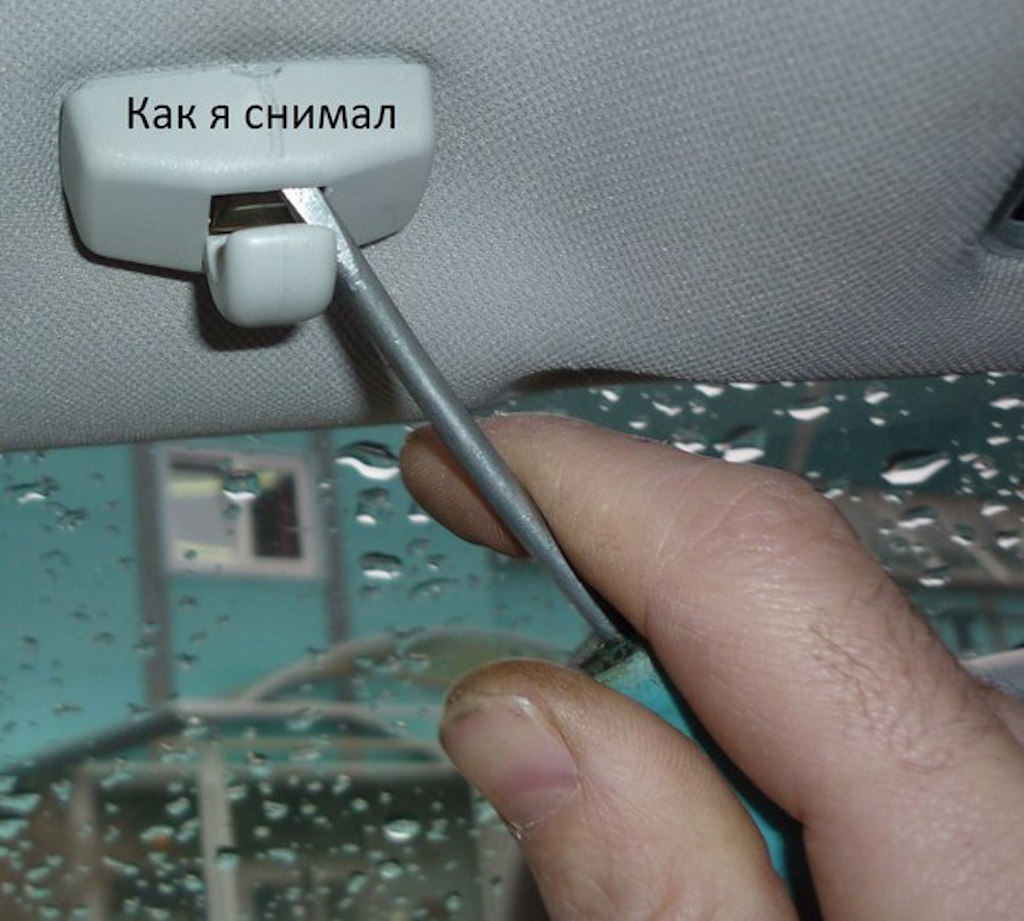

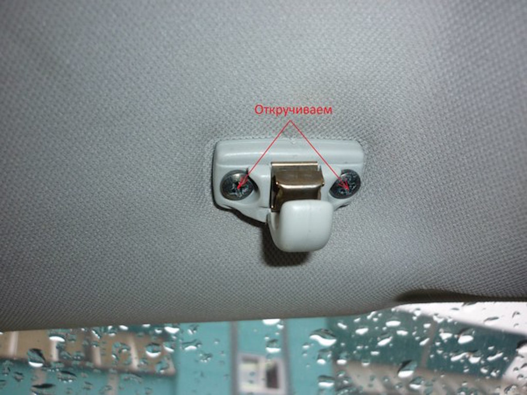

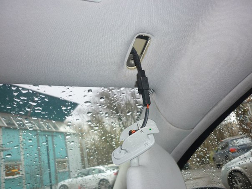

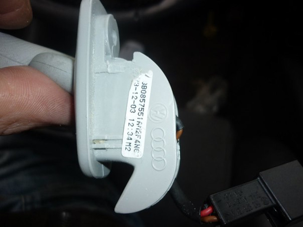

Откладываем в сторону, дальше с чем я долго возился, а казалось бы простое дело, снять крючки и козырьки, если с крючками покопавшись разобрался как их снять, то вот козырьки убили 3-4 часа.
Сначала фотки потом постараюсь описать.

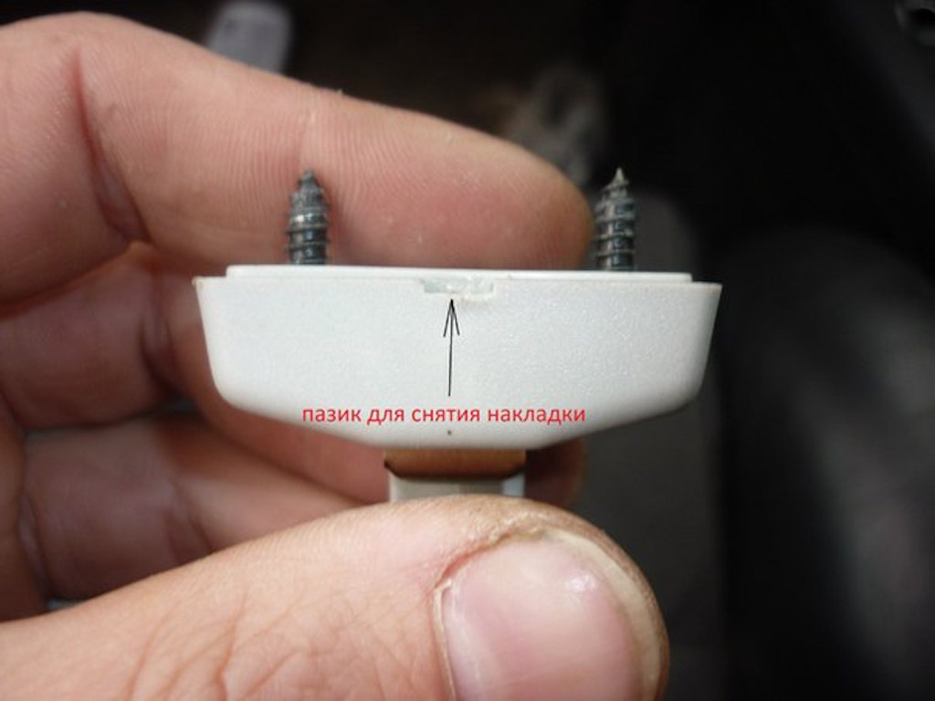

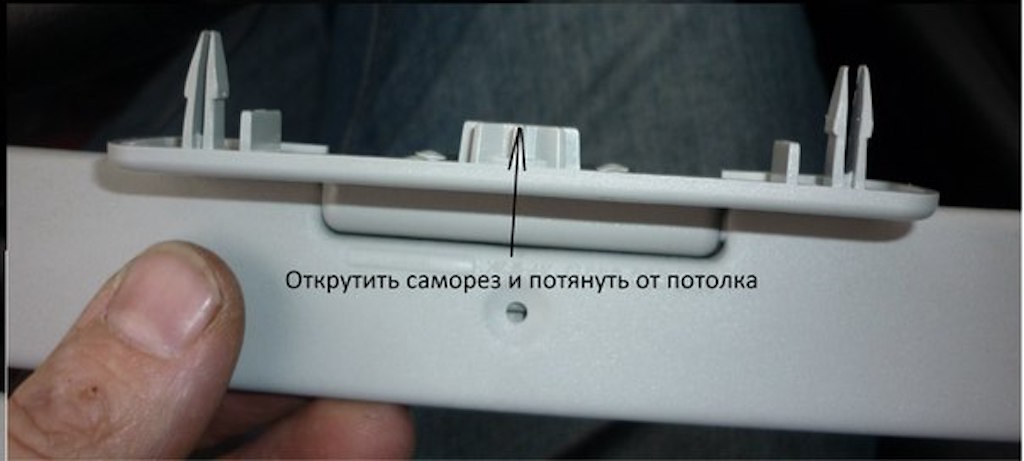

Для снятия накладки я поддевал не как показано в ЭЛЬЗе, а с внутренней стороны потом просто откручиваем 2 самореза.

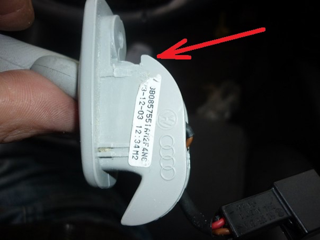

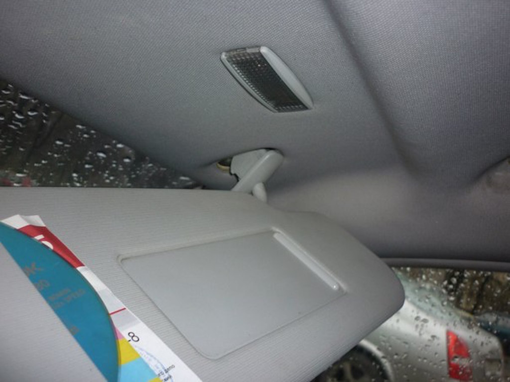

Козырьки:
Для того чтоб их снять надо, открутив саморез, немного сдвинуть их вперёд!!! не до конца!!! и опустить вниз, если же протолкнуть до конца вперёд, то передний маленький усик не даст ему выйти из отверстия.
Дальше отогнув усик разъединяем провода и откладываем его в сторону.

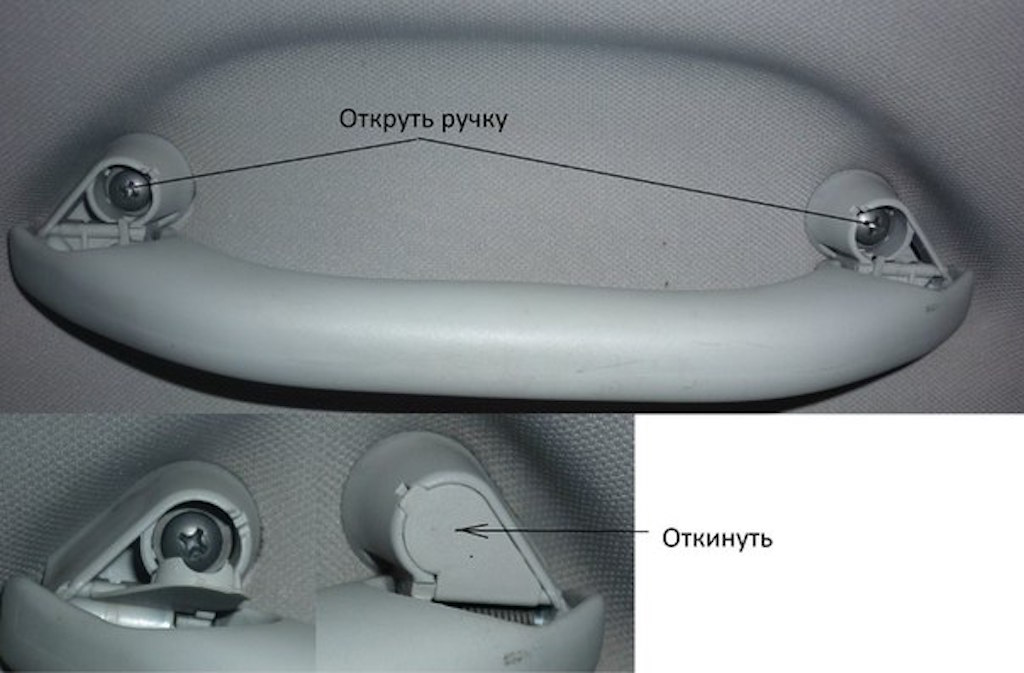

Теперь снимаем потолочные ручки
Каждая ручка закреплена на 2 болта спрятанных под колпачки, при открытии до конца они делают своего рода ограничитель хода ручки, и откручивать одно удовольствие, а не как на жигульвагене одной рукой держишь ручку, другой трясущейся пытаешься попасть в болт![]()

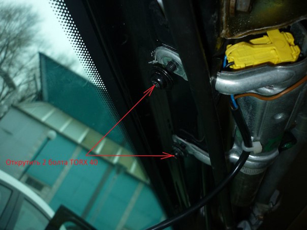

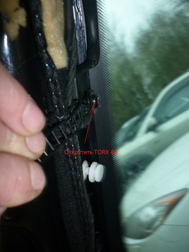

Сначала откручиваем стропы/поводки
Передняя стропа у панели TORX 40 (все болты им крутим) и задний поводок
Они нужны чтобы подушка при срабатывании принимала правильную форму а не мешка с картофелем.

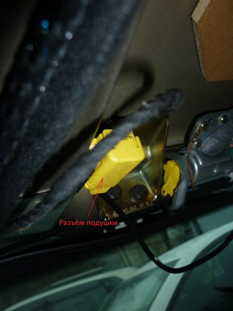

Далее откручиваем 2 болта крепления пиропатрона
и отключаем провод

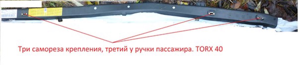

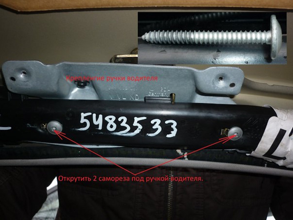

Открутив это приступаем к снятию самого корпуса, прикручен он на три самореза
Два над ручкой водителя и один под плафоном заднего пассажира или около этого места

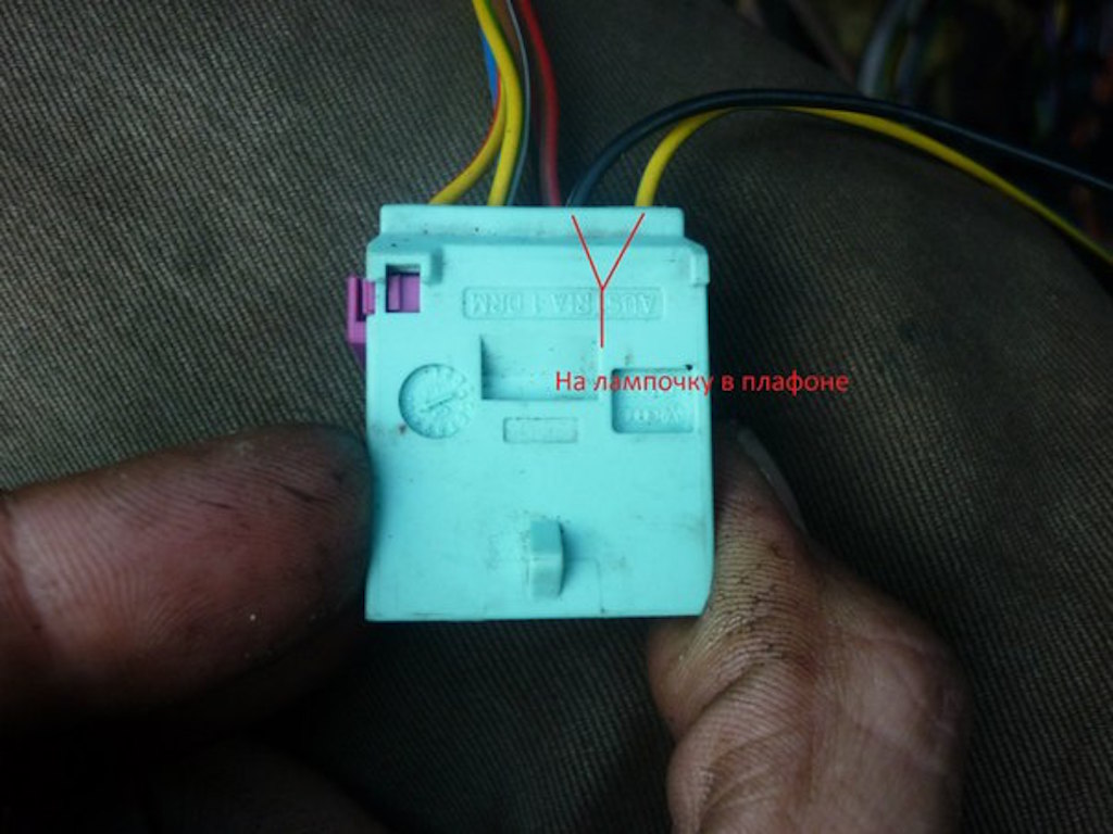

Провод на лампочку в плафоне проходит с стороны водителя в ГОЛУБОМ разъёме
