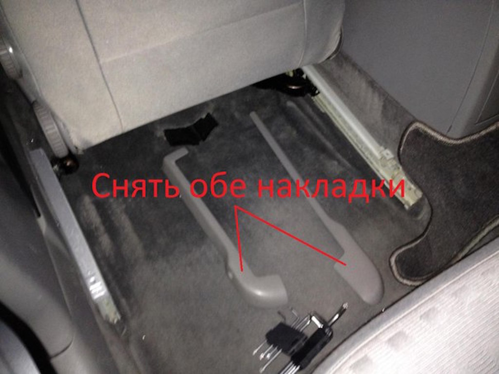

Для того чтоб подобраться к датчикам G179/G180, необходимо снять сидение с полозов и отодвинуть его назад.
Для этого откручиваем 2 болта, предварительно сняв заглушки
И снимаем накладки

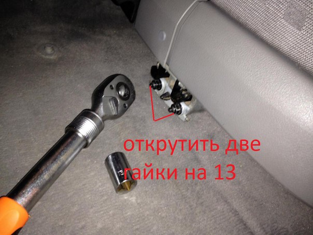

Далее откручиваем 2 гайки на 13 впереди сидения
и отодвигаем сидение назад

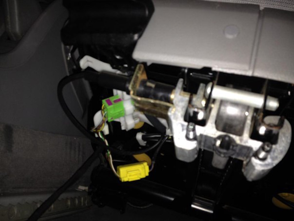

но не полностью, так как к нему подключены провода
После отключения проводов открепляем защёлку на кронштейне и полностью вынимаем сидение из салона.

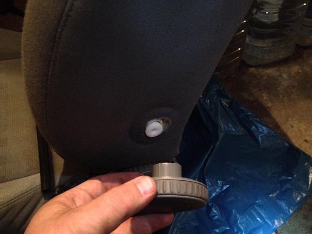

Для начала снимаем подголовник и колёсико регулировки поясницы, потянув его на себя

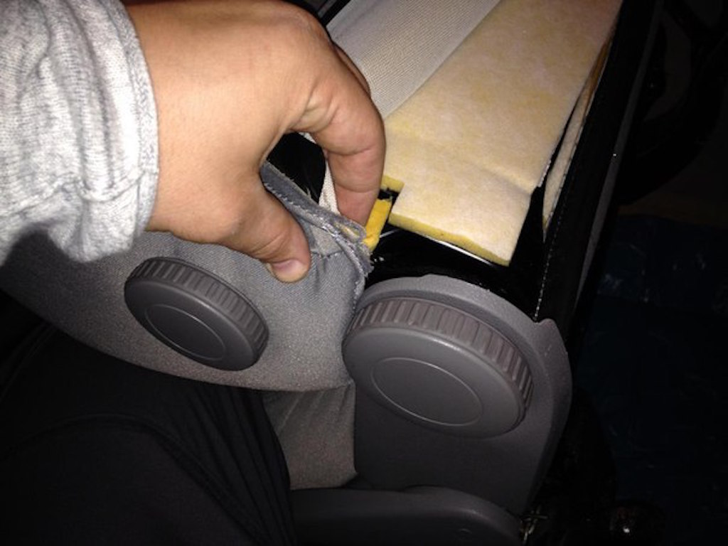

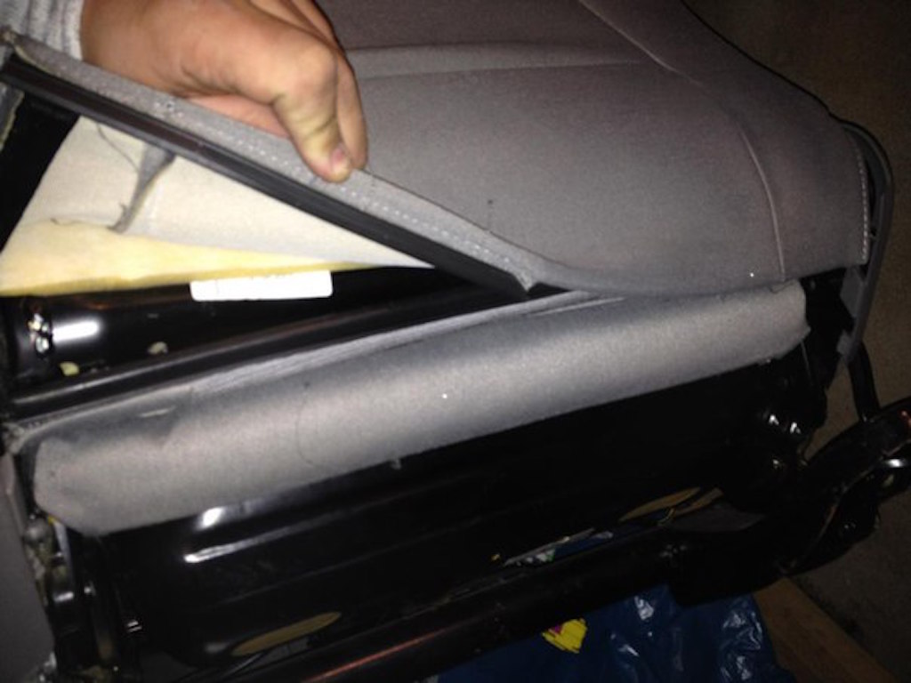

Далее раскладываем сидение до нормального состояния и начинаем снимать обшивку
Приподняв немного обшивку, не забываем отсоединить обогрев спинки сиденья
и сразу проверяем его провода, так как сидение часто любят покрутить, особенно если много водителей, чтоб потом не столкнуться с замкнувшими проводами

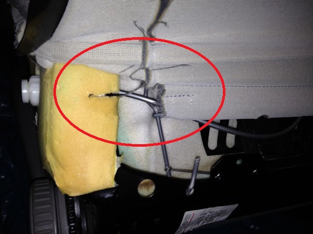

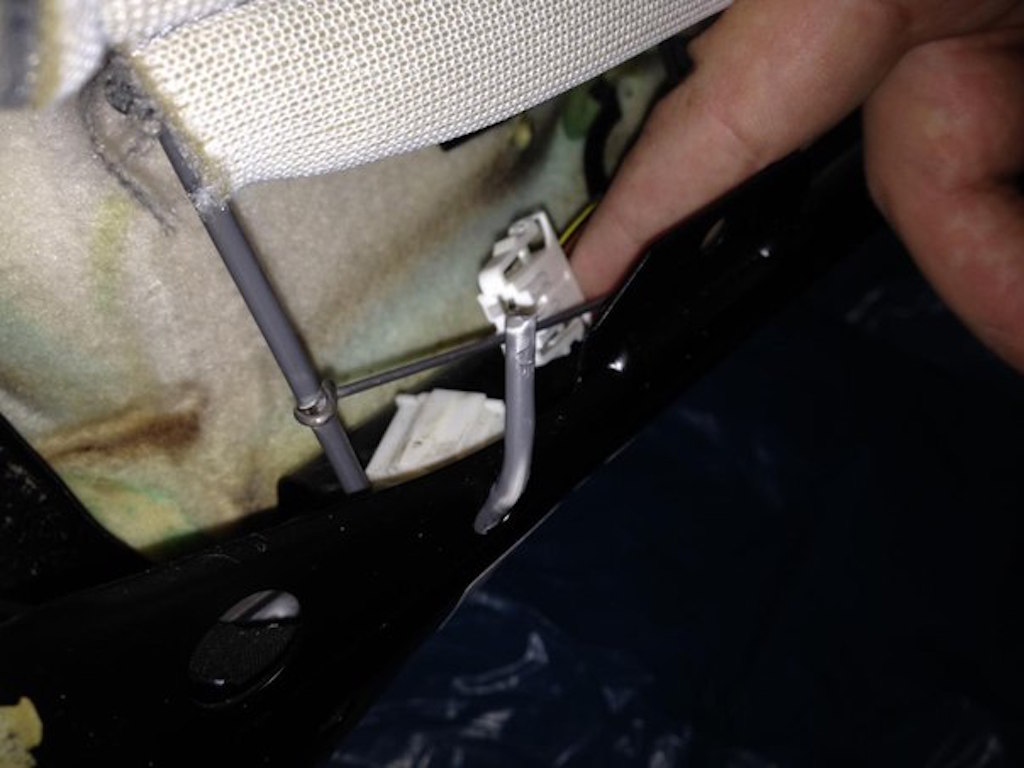

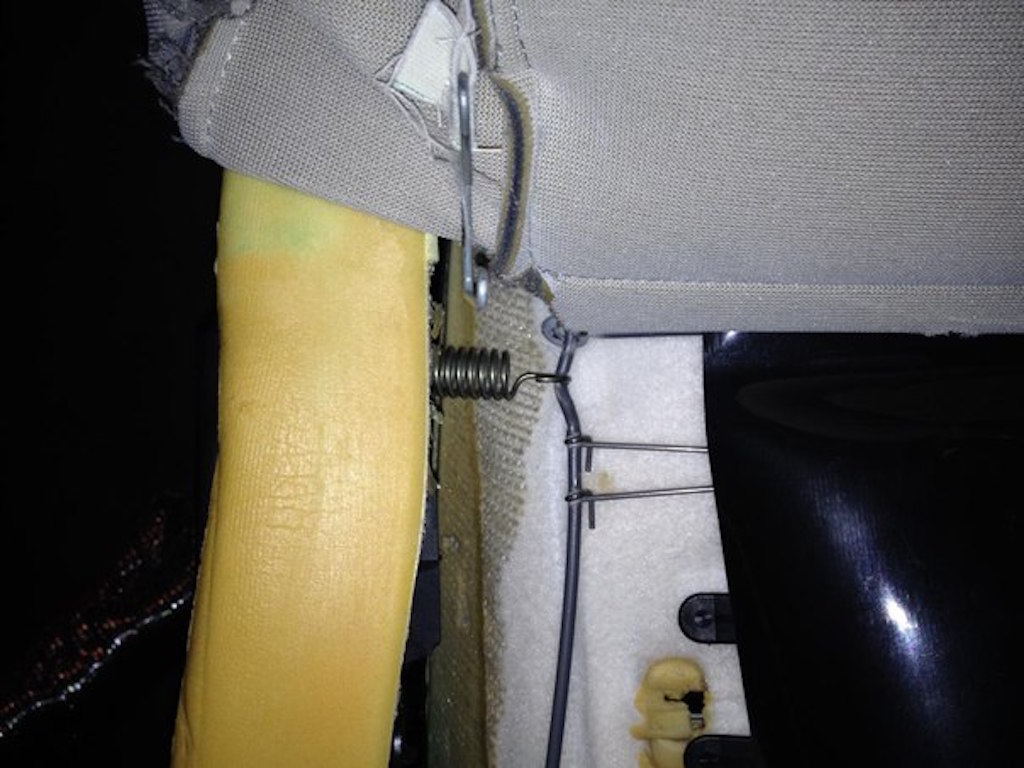

Также сзади есть много натягивающих струнок и крючков

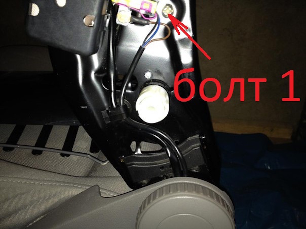

Подняв обшивку чуть больше половины есть возможность подобраться к 2 болтам крепления подушки
Откручиваем их и снимаем подушку.
