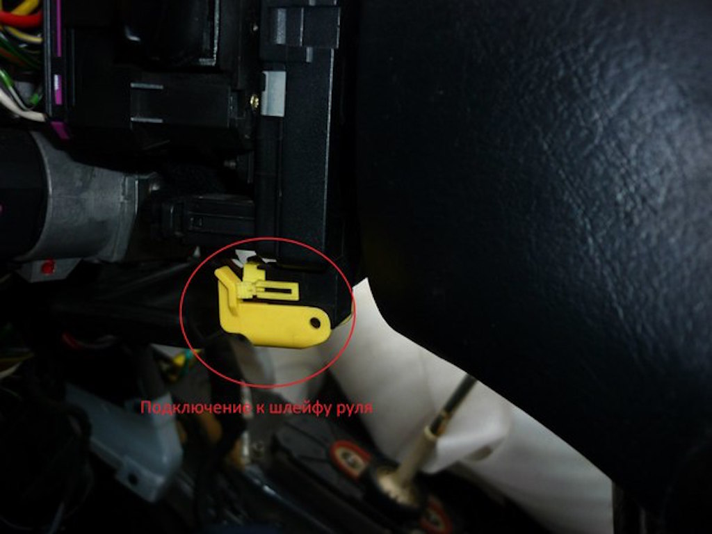

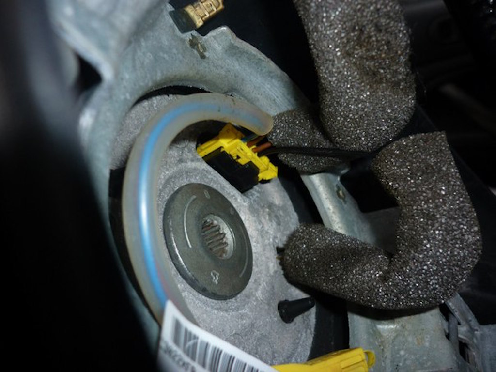

На пути к подушке есть 5 соединений (блок>в ногах водителя>перед шлейфами>за шлейфом>и в саму подушку)
Проверяем все соединения на отсутствие окисления, должно заработать и скинуться ошибка, если не помогло, проверяем сам шлейф.
Я для прозвонки всех цепей использовал сопротивление из обманок.
Если после прозвонки всей цепи она оказалась целой, а ошибка выскакивает, проверяем контакт подушки и проводка в руле.

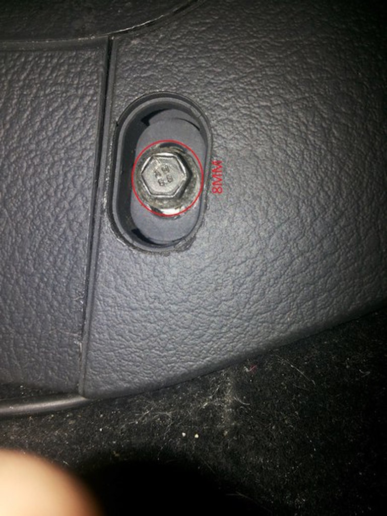

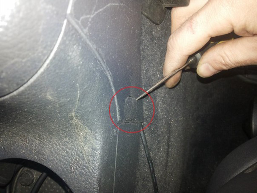

Сначала снимаем заднюю пепельницу и видим там 2 болта TORX25 и снимаем пепельницу.

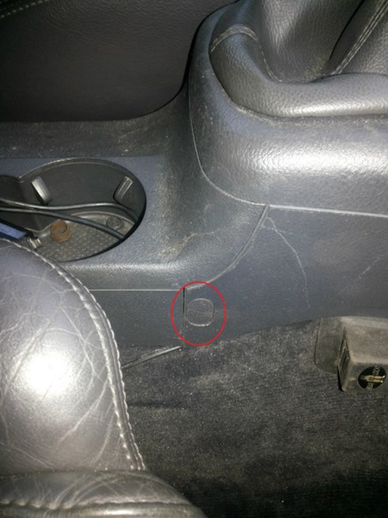

Потом отодвигаем оба сидения до упора назад, и снимаем 2 заглушки и откручиваем а болтика

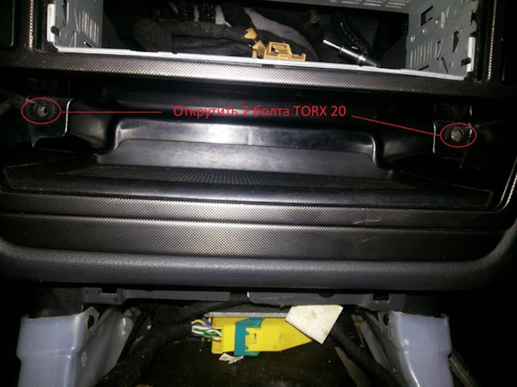

Дальше открутив 6 болтов снимаем панель с кнопками, магнитолой и печкой

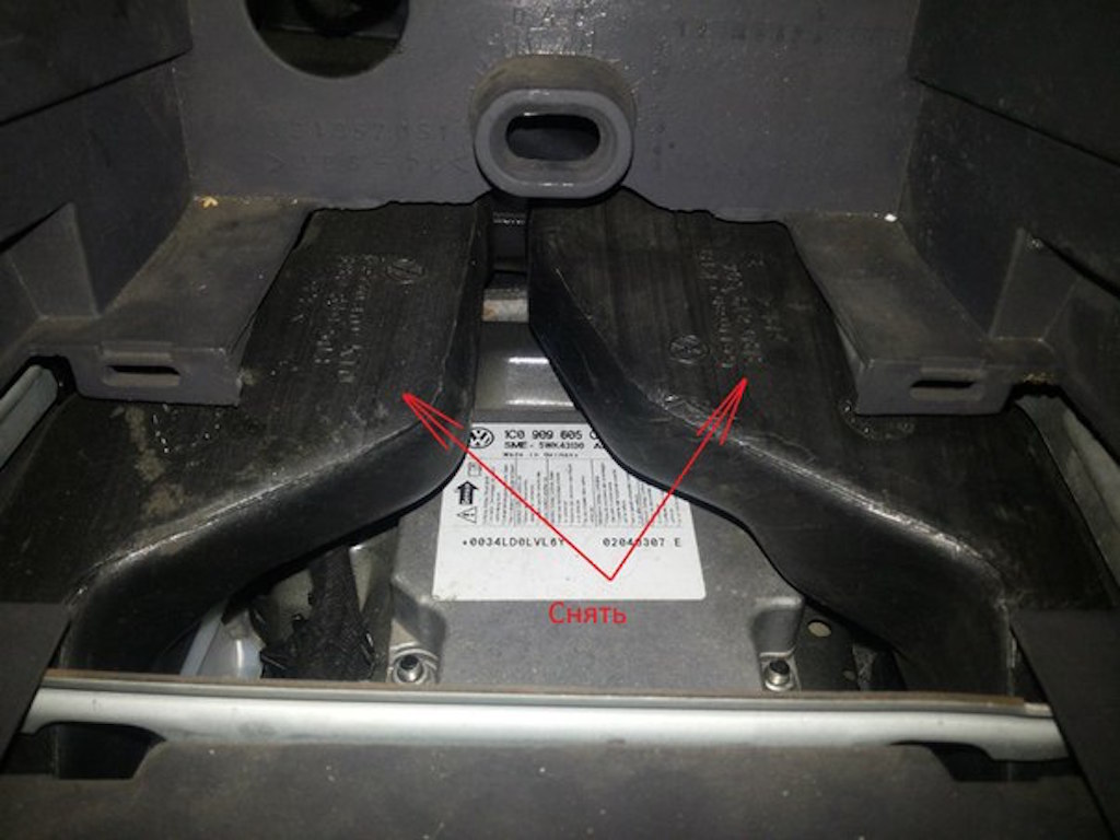

Дальше надо снять 2 воздуховода

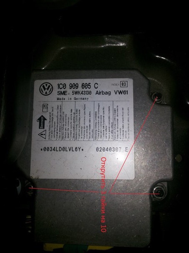

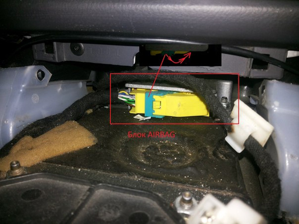

Отключаем разъём от блока
И откручиваем три гайки на 10 и вынимаем сам блок
