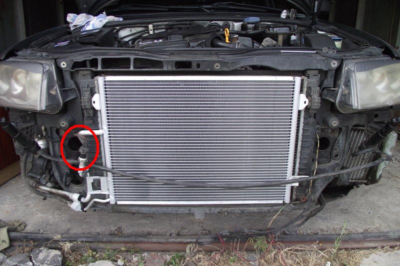

    И еще можно проверить проводку к датчику давления, либо же сам датчик барахлит.

    Проверю! А где датчик находится?
    Вот мой фотоотчет Замена радиатора кондиционера, осушителя и дроссельного клапана
    У меня был пробит радиатор кондюка.
