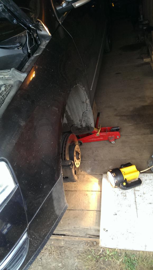

Даже не знаю где лучше работать, на подъёмнике, яме или на полу.
В моём случае был только пол.

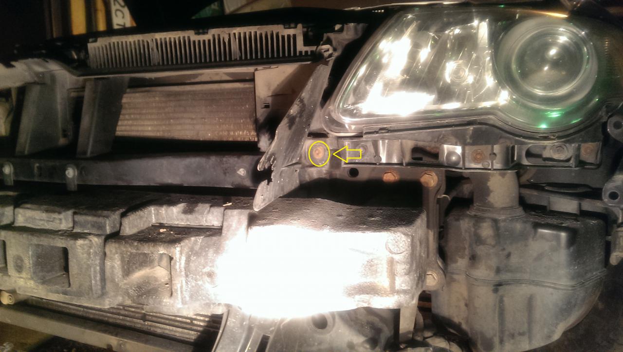

Далее, нам понадобится снять бампер передний, открутив саморезы 1,2,3

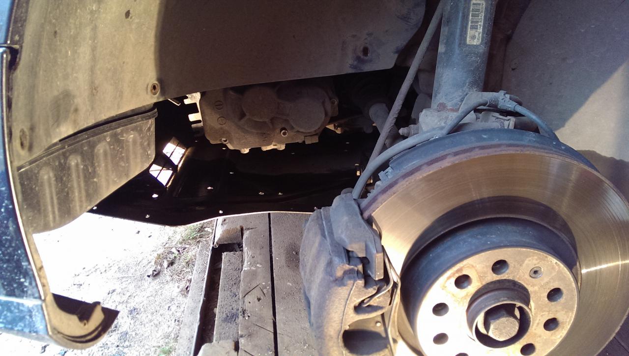

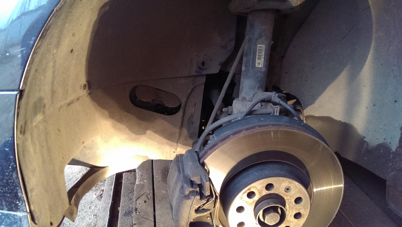

Гайки 4 можно отвернуть только предварительно скинув подкрылки с обеих сторон авто.
Каждый на 6-ти саморезах под торкс.
Крутим - вынимаем.

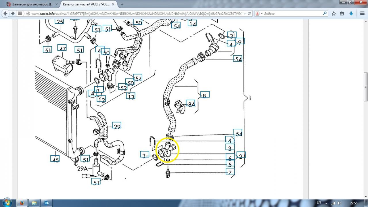

Теперь можно скинуть тройник (выделил жёлтым) с нижнего патрубка радиатора, предварительно вытащив зажим №4.
Конечно же у нас хлынули остатки ОЖ, но у нас была подготовлена ёмкость!
Всё стекло в неё и мы продолжаем.

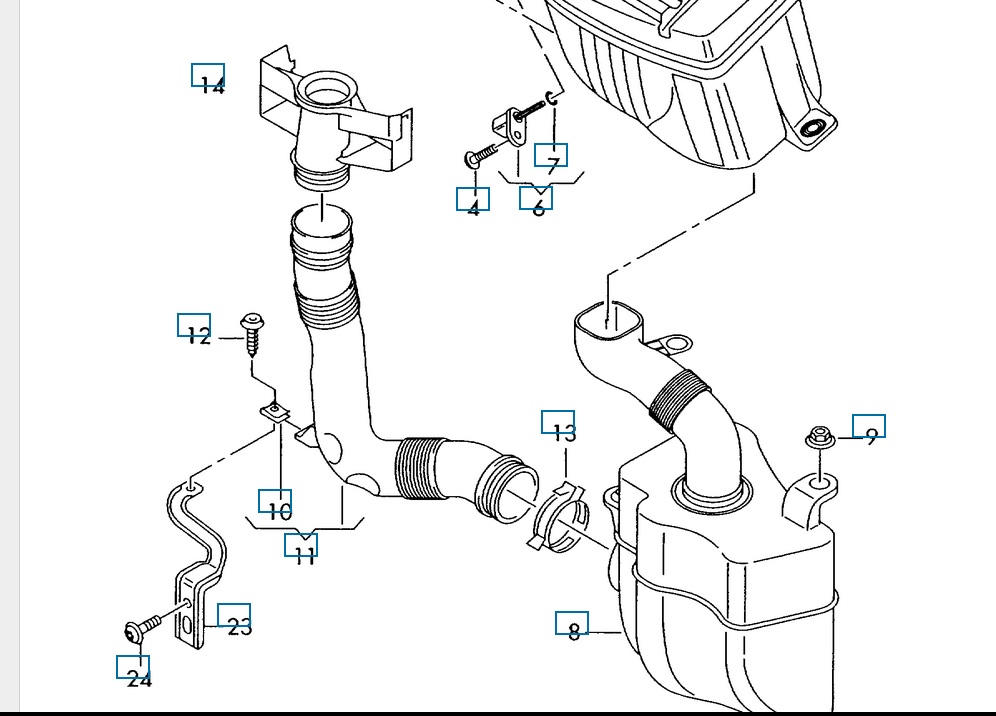

Далее, по схеме ниже отворачиваем саморез №12, разжимаем хомут №13 и выводим пластиковый гофр через низ. (на схеме отсутствует верхушка гофра, она на двух саморезах, и явно будет мешать работам, тоже удаляем)
Не забудем отвернуть кронштейн №23, который прикручен двумя саморезами №24.

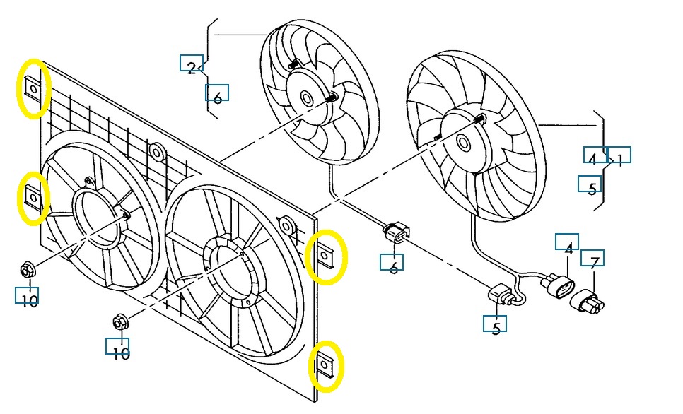

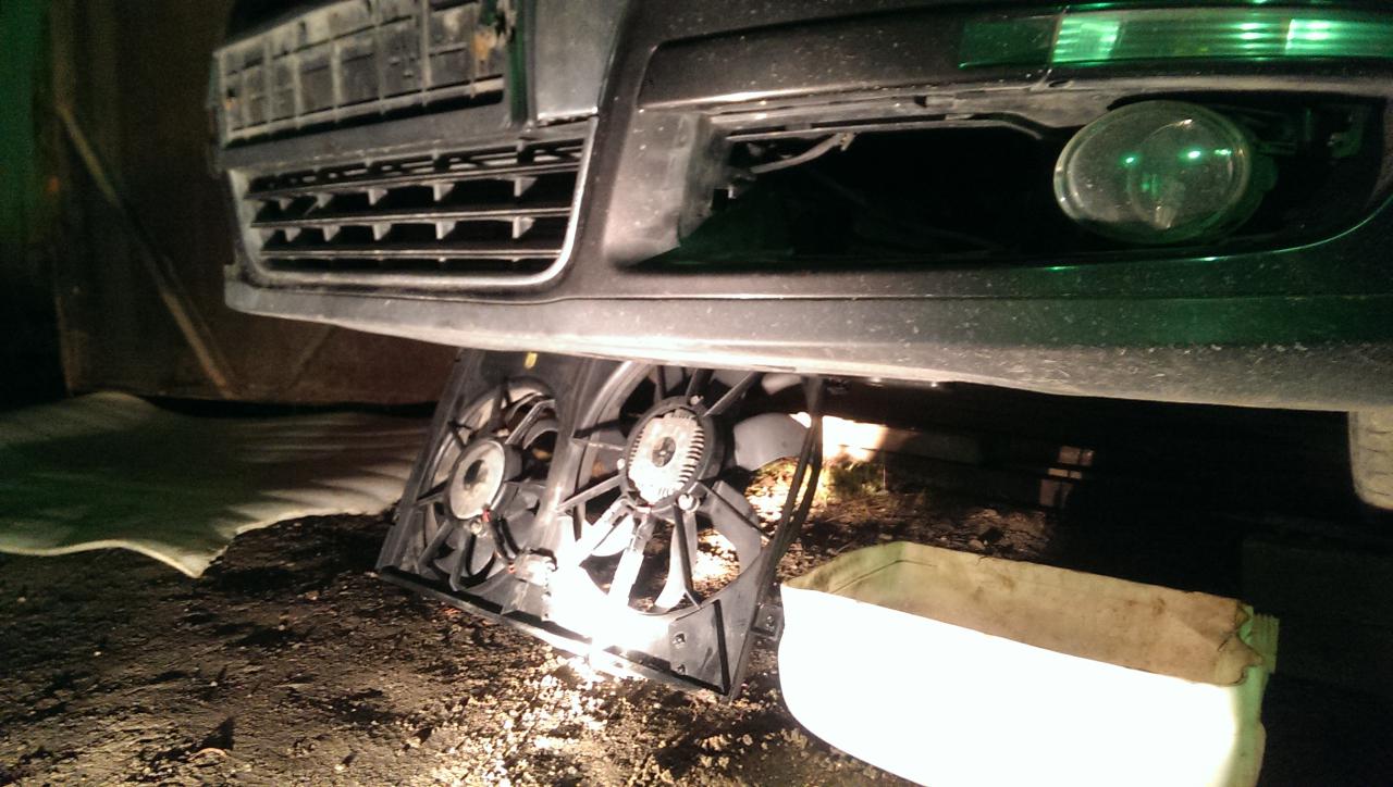

Далее, нужно удалить вентиляторную панель отвернув четыре самореза (отметил жёлтым)...
... и выводим её через низ, аккуратно, не ломаем ничего попутно!

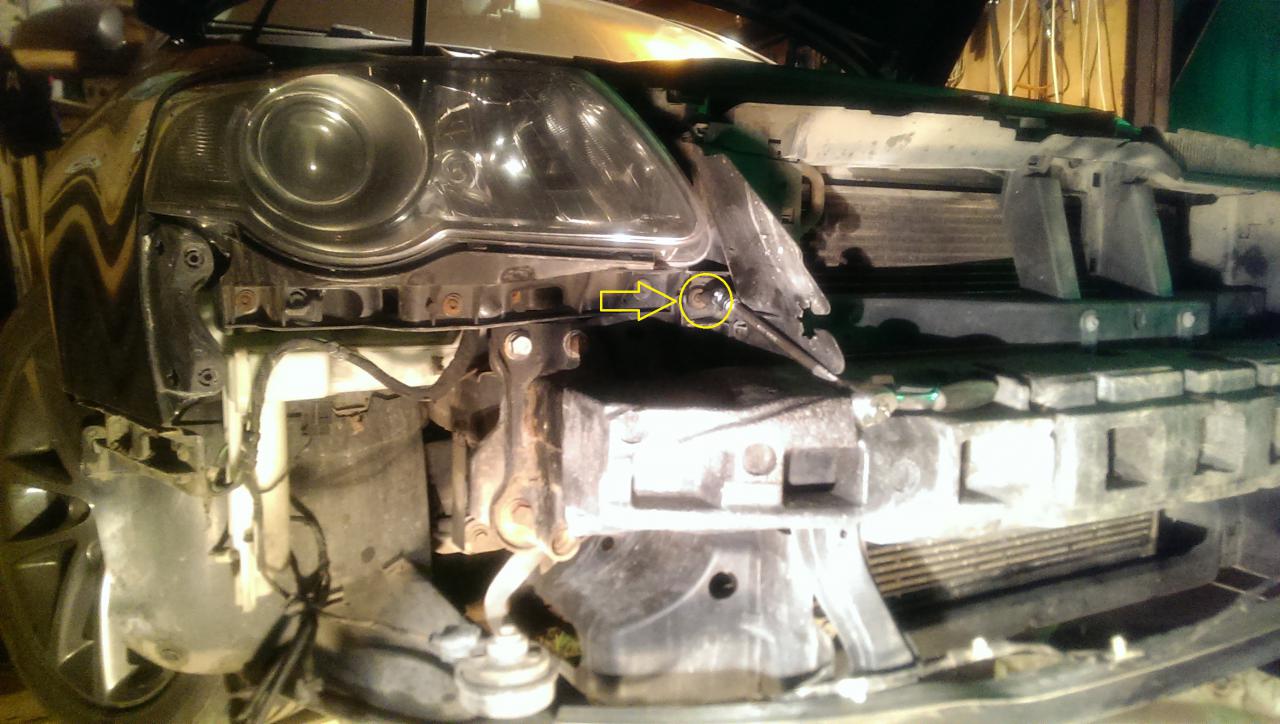

И вот вроде бы радиатор виден, снимаем верхний партубок (аналогично нижнему), отворачиваем два самореза №34, которые держат подушки верхних точек крепления радиатора
На фото выделил жёлтым
Он начинает шевелиться, пытаемся вынимать -НЕТ!
На нём висит радиатор кондея.

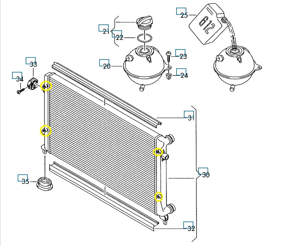

Отворачиваем четыре сарореза, выделил жёлтым точки на схеме ниже

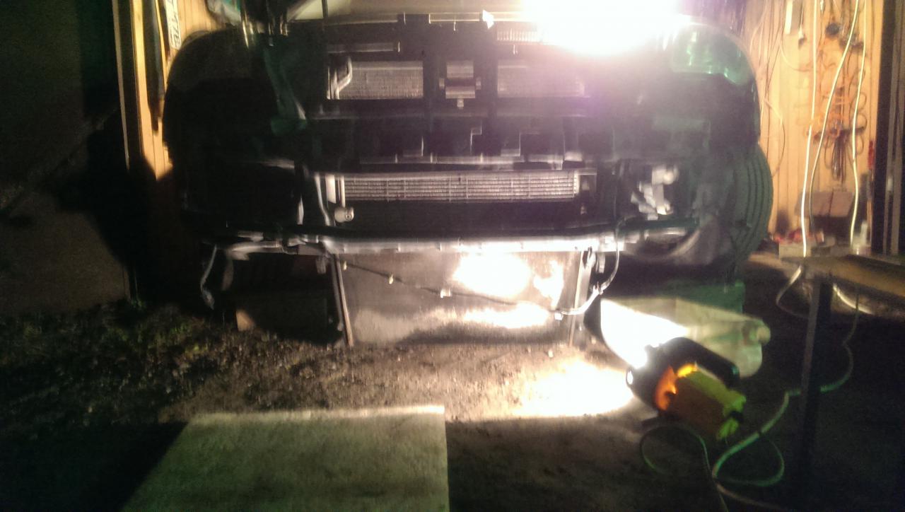

Теперь всё, вынимаем радиатор ОЖ через низ

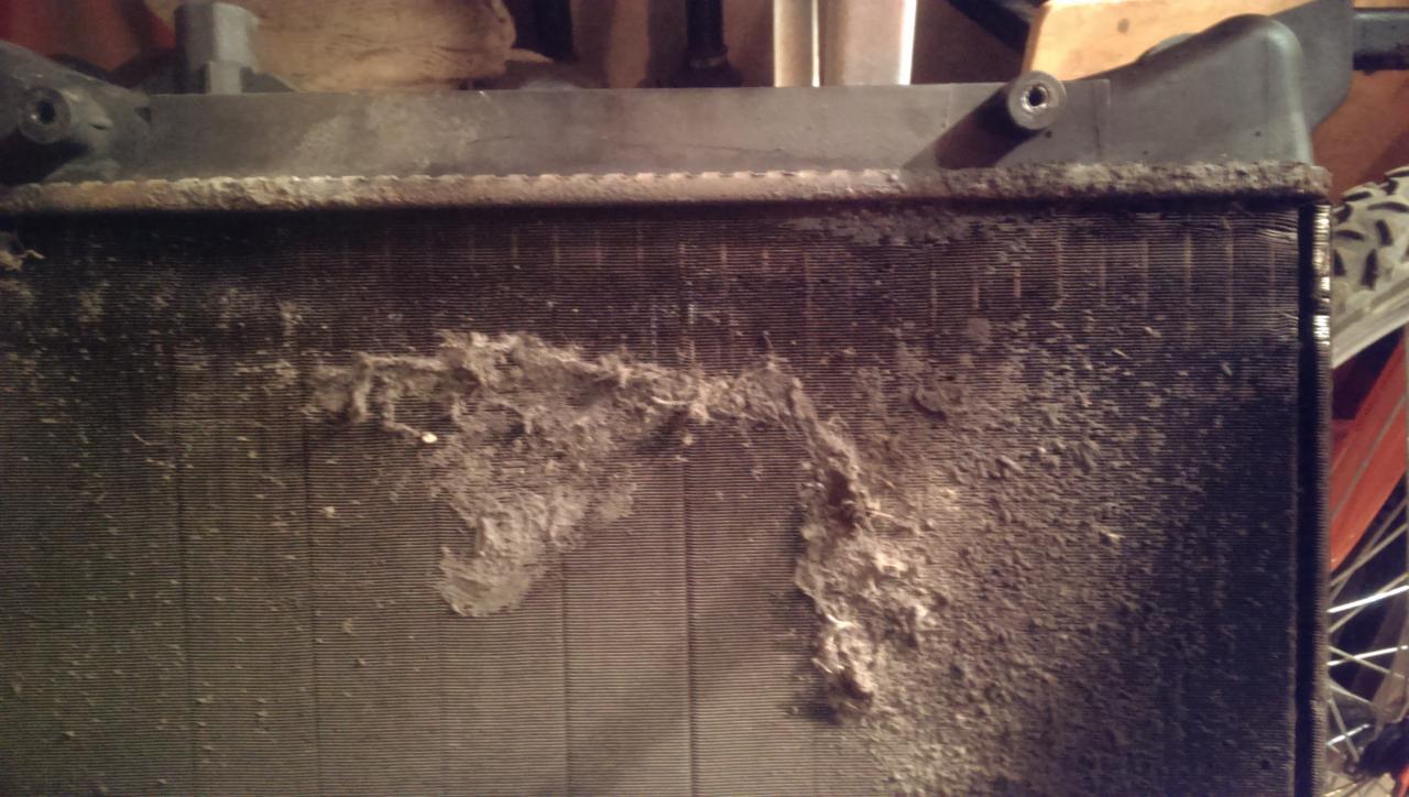

Внешний вид его мне конечно же не понравился.
