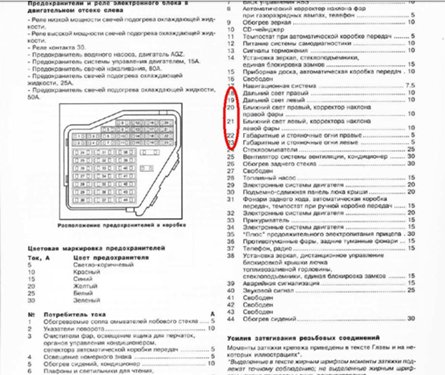

    Domodedovo, на вентилятор климата №25 - 30А, на фары:
    18 Дальний свет правый 10А
    19 Дальний свет левый 10А
    20 Ближний свет правый, корректор наклона правой фары 10А
    21 Ближний свет левый, корректор наклона левой фары 10А
    22 Габаритные и стояночные огни правые 5
    23 Габаритные и стояночные огни левые 5

    Domodedovo, вот по поводу предов на дорестайл:
    Можешь еще реле фар посмотреть, и еще глянь на реле вентилятора:
    А задние фонари у тебя работают - габариты, стопы? Передние габариты?
    Если предохранители целые на вентилятор то смотри сам вентилятор https://passatworld.ru/showthread.php?t=177104 может щетки или банально проводка, хотя врятли.
