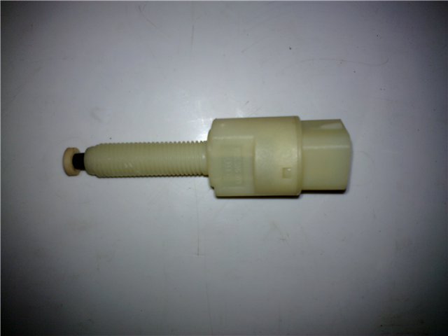

- Вот и сам «виновник» торжества.
Он состоит из двух половинок. Видна одна защелка. Их там три.
Мне аккуратно открыть не получилось и я подломил их, по другому не получилось.
Но ничего страшного.

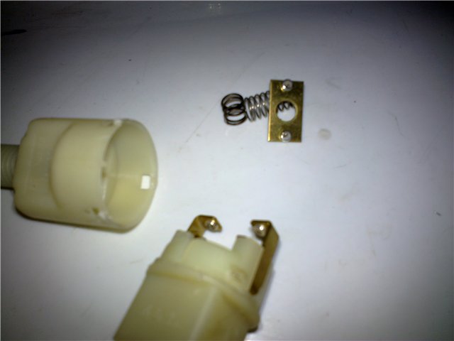

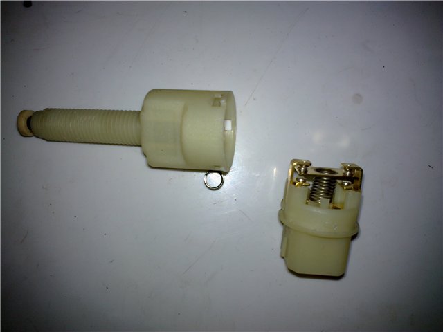

- Раскрыв две половинки датчика видим такую картину. В левой части остается шток.
Он нам не нужен. В правой половине видим контактную группу.

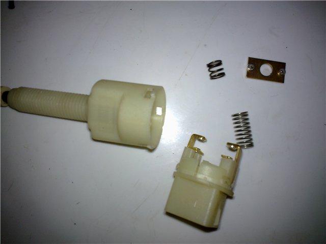

- Разбираем контактную группу. Она разбирается путем снятия контактной пластины вбок.
Осторожно!!!! Пружинка может вылететь.
- Практически сразу находим причину неисправности.
Если присмотреться, то видно, что подгорели контакты как на пластине, так и на антагонисте пластины.
Там тоже контакты. Всего их 4 штуки.
- Аккуратно зачищаем контакты, протираем их спиртом или…. И собираем все в обратной последовательности. Когда все собрали, то сломанные ушки склеиваем паяльником.
