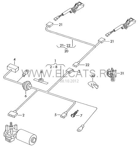

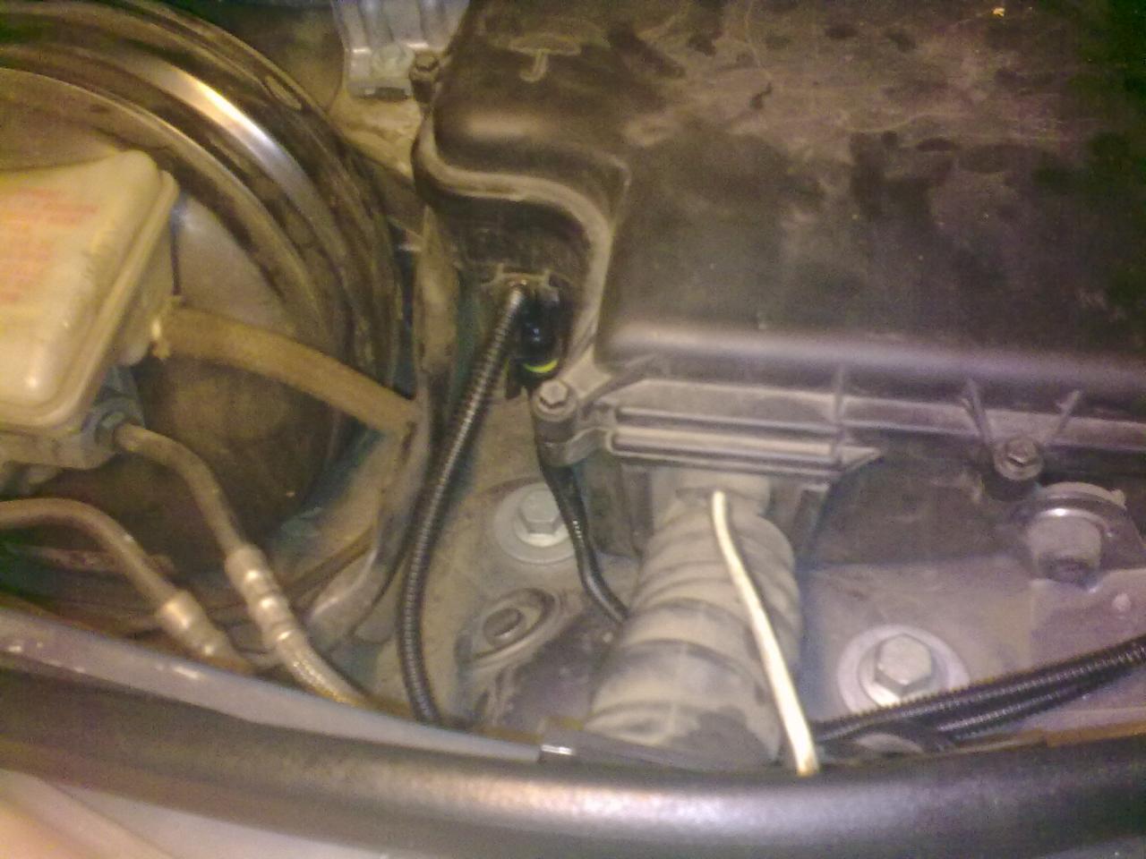

Далее была куплена проводка.
Старался, что бы вся система выглядела так, как будто была установлена с завода.

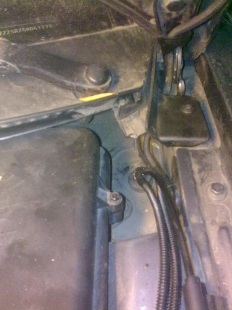

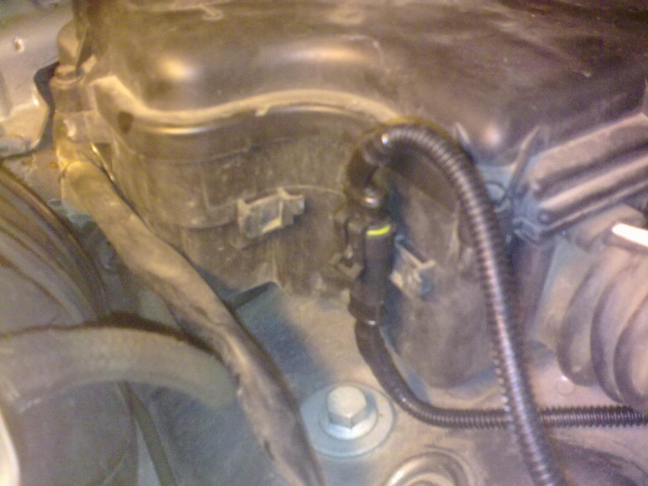

Форсунки были установлены, проводка в капоте была проложена

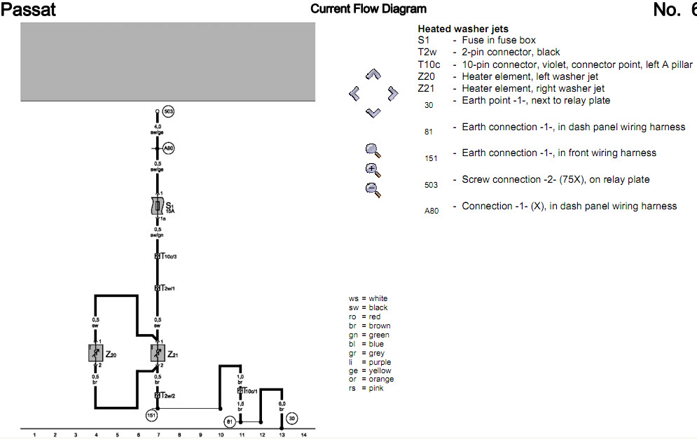

Далее... Вопрос... Как форсунки штатно подключены к цепи питания автомобиля.
Тут хочу сказать спасибо клубню AWAS за предоставленную схему подключения.
Форсунки подключены через предохранитель №1 и пошли на клемму 75X, та клемма на которой появляется +12 после включения зажигания.

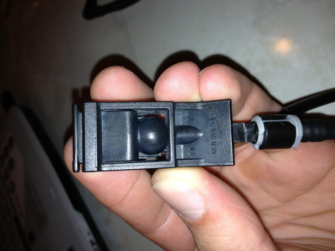

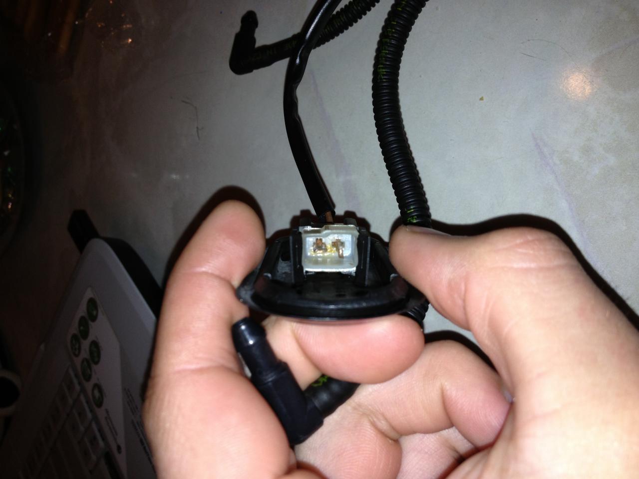

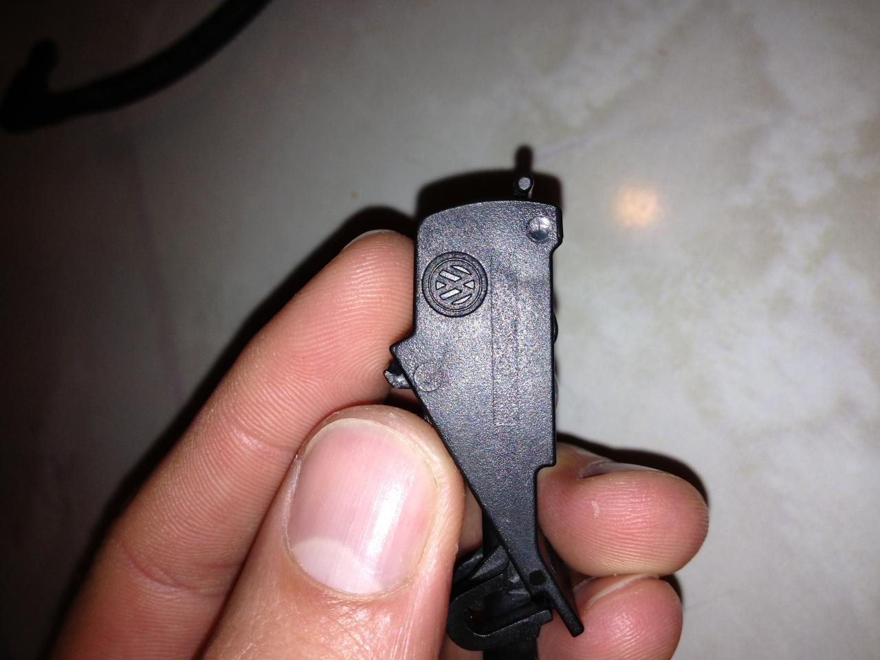

Далее выбор разъема.
На проводке был штатный разъем...пытался найти его ответную часть.
ВАГовский разъем является влагозащищенным, задача встала в том, что бы найти такой же, влагозащищенный разъем.
Было сделано и выглядит так...

Был использован гофрированный шнур.
А вблизи контактов обтянуто термоусадочной трубкой.
За скопившейся водой в этом отсеке слежу постоянно, так что думаю всё будет работать хорошо.

Куда штатная проводка заходит в салон?
Посмотрел у своего друга, как установлены у него.
Штатно, разъем спрятан за коробом ЭБУ, подобраться считаю очень сложно.
Решил туда не вести, а выбрал уплотнительную резинку тросика капота.
Просунул провод туда. Резинка там дубовая... провода прижала очень плотно.
Дабы исключить проникновение влаги.
Верхушка резинки, там где входят провода, была обмазана герметиком черного цвета.
Делал все шприцом, так что получилось очень аккуратно и на славу.
Влага там точно не пройдет!![]()

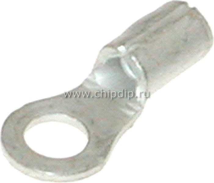

Один из проводов(МГШВ - 0.5мм^2 - медный многожильный провод, луженый, с дополнительной оплеткой) был закреплен под винтом "земля".
Собственно через клемму:
Ну это так...что бы было аккуратнее и держалось крепче.

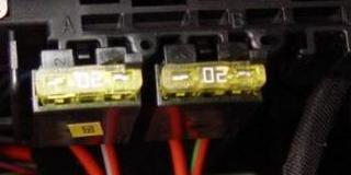

Далее задумался о том, как добавить предохранитель в коробку с предохранителями...
Тут долгая история.
Уже дело доходило до того, что хотел сделать такой выносной предохранитель:
Но не лежит у меня к нему душа... Не лежит и всё!
Хочу что бы было так, как в оригинале!![]()

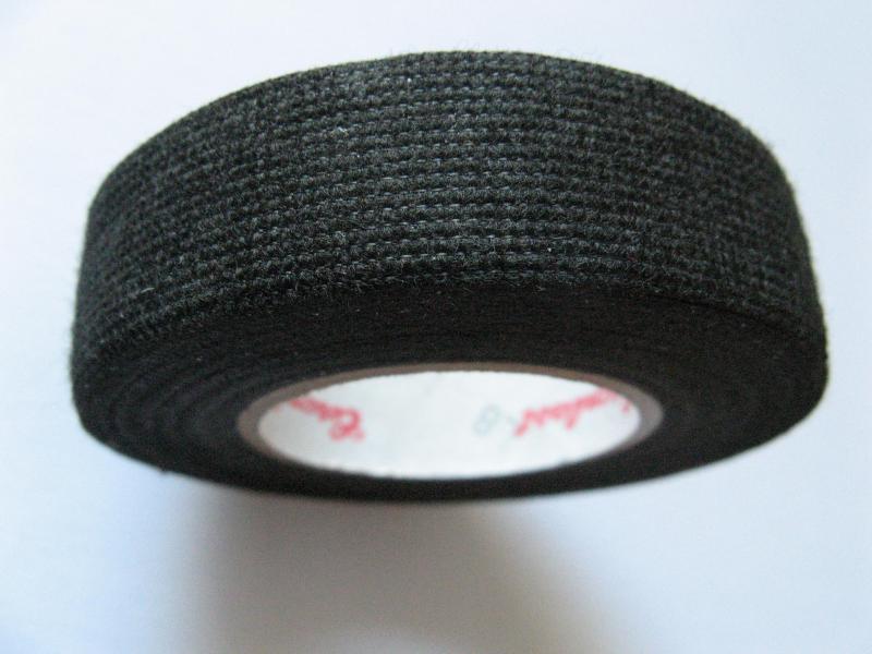

Все это дело теперь нужно замаскировать...
Для этого припасена ПВХ изолента.
Вот такая:
Очень мне понравилось работать с ней.
Ею были обвернуты все провода, закреплены к штатной проводке.

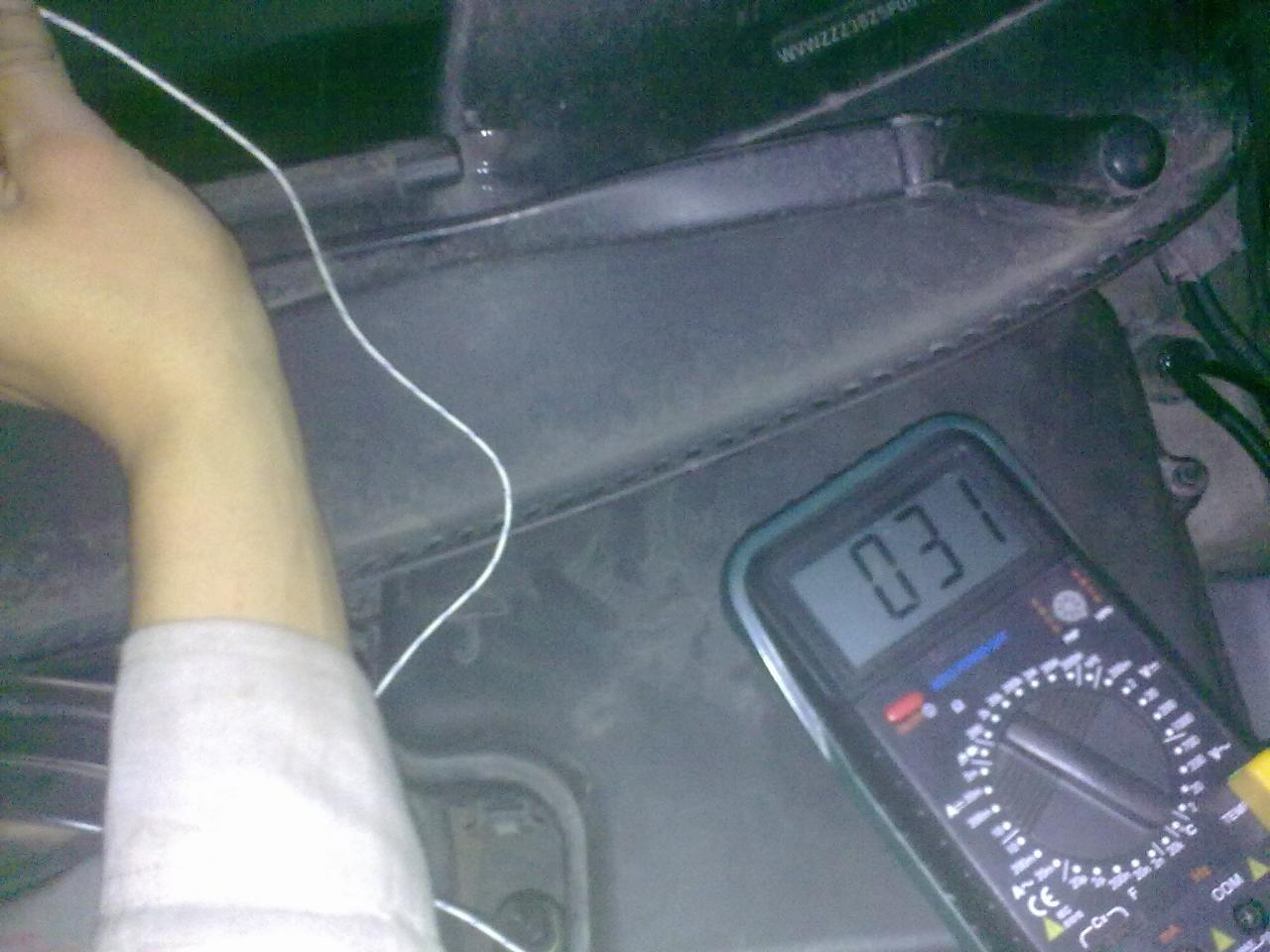

Были проведены небольшие эксперименты.

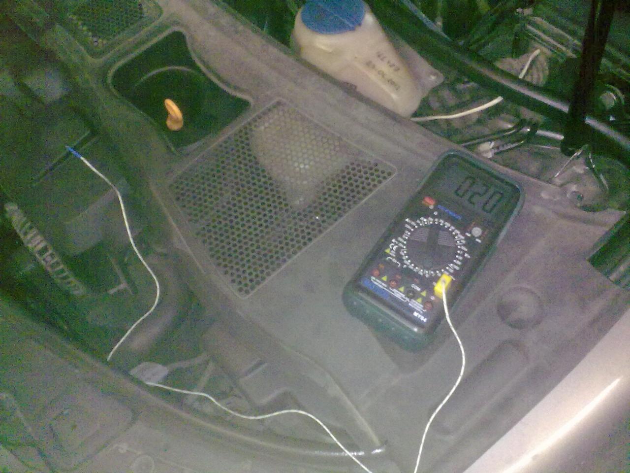

Далее вспомню школьную физику и попробую расчитать до какой температуры теоретически должны нагреваться форсунки при таком напряжении питания.
А пока воспользуюсь функцией измерения температуры моего тестера.
При температуре окружающей среды, тоесть температуры бокса в +20-22 градуса тепла.
Форсунки при включенном зажигании разогрелись до 31градуса.
Надеюсь что все таки это не температура моих пальцев, т.к. их старался держать подальше от датчика, касаясь им распылительного гнезда форсунок.
