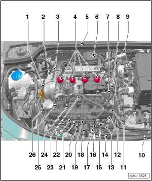

    вот на В6 форуме нашел, но для BZB? возможно компоновка такая же:
    Компоненты с A по L на чертеже в разобранном виде не показаны.
    1. Клапан 1 регулирования фаз газораспределения -N205- Место установки Снятие и установка
    2. Электромагнитный клапан для ограничения давления наддува -N75-установлен непосредственно на турбонагнетателе
    3. Перепускной воздушный клапан турбонагнетателя -N249- установлен непосредственно на турбонагнетателе
    4. Катушки зажигания с оконечным каскадомснятие и установка Катушка зажигания 1 с оконечным каскадом -N70- Катушка зажигания 2 с оконечным каскадом -N127- Катушка зажигания 3 с оконечным каскадом -N291- Катушка зажигания 4 с оконечным каскадом -N292- Снимать катушки зажигания с ГБЦ следует при помощи съемника -T40039-
    5. Блок управления двигателя -J623- Место установки снятие и установка
    6. Лямбда-зонд -G39- место установки, буквенное обозначение двигателя CDAA снятие и установка, буквенное обозначение двигателя CDAA место установки, буквенное обозначение двигателя BYT и BZB снятие и установка, буквенное обозначение двигателя BYT и BZB
    7. Механический однопоршневой насос высокого давленияМесто установки снятие и установка
    8. Регулировочный клапан давления топлива -N276- Место установки
    9. штекерный разъём Лямбда-зонда -G39-место установки, буквенное обозначение двигателя CDAA место установки, буквенное обозначение двигателя BYT и BZB
    10. Датчик температуры охлаждающей жидкости на выходе из радиатора -G83-Место установки
    11. Вакуумный резервуар для регулирующих заслонок наддувочного воздухаМесто установки
    12. Клапан заслонки во впускном коллекторе -N316- Место установки
    13. Датчик числа оборотов двигателя -G28-Место установки 9 Нм
    14. Датчик давления наддува -G31- Место установки
    15. электрический разъем датчика детонации 1 -G61- Место установки Датчик детонации 1 -G61- момент затяжки: 20 Нм
    16. электрический разъем датчика Холла -G40-Место установки
    17. 8-контактный разъем для форсунок Место установки
    18. Блок управления дроссельной заслонки -J338-, электропривод дроссельной заслонки -G186-, Датчик угла поворота 1 электропривода дроссельной заслонки -G187- и датчик угла поворота 2 электропривода дроссельной заслонки -G188- после замены блока управления дроссельной заслонки -J338- или блока управления двигателя необходимо снова адаптировать дроссельную заслонку к блоку управления двигателя -J623-, см.тестер -VAS 5051B-
    19. Электромагнитный клапан 1 абсорбера с активированным углем -N80-
    20. Датчик температуры всасываемого воздуха -G42-
    21. Датчик детонации 1 -G61- 20 Нм
    22. Датчик температуры охлаждающей жидкости -G62- Место установки
    23. Датчик Холла -G40- (позиционный датчик распредвала)Место установки .
    24. Датчик давления топлива -G247- 27 Нм Место установки проверить снятие и установка
    25. Потенциометр заслонки во впускном коллекторе -G336- Места установки При замене впускного коллектора потенциометр клапана впускного коллектора -G336- необходимо заново адаптировать к блоку управления двигателя -J623-. Использовать для этого тестер -VAS 5052- в режиме „Ведомые функции“.
    26. Датчик давления маслабуквенное обозначение двигателя BYT и BZB, датчик давления масла -F1- буквенное обозначение двигателя CDAA, датчик давления масла для пониженного давления -F378-, места установки снятие и установка
    27. Датчик давления масла -F22- только буквенное обозначение двигателя CDAAместа установки снятие и установка
    28. Клапан регулировки давления масла -N428- только буквенное обозначение двигателя CDAAместа установки снятие и установка
    29. Лямбда-зонд после катализатора -G130- и подогрев лямбда-зонда 1 после катализатора -Z29- Место установки .штекерный разъём снятие и установка
    30. Расходомер воздуха -G70- и датчик температуры всасываемого воздуха 2 -G299- Место установки снятие и установка
    31. Блок управления топливного насоса -J538-Место установки
    32. Лямбда-зонд -G39- и нагревательный элемент лямбда-зонда -Z19- Место установки снятие и установка
    33. Выключатель стоп-сигнала — F- и выключатель по положению педали тормоза -F63- Место установки снятие и установка
    34. Датчик положения педали газа -G79- и датчик положения педали газа 2 -G185-Место установки На педали газа (оба датчика находятся в одном корпусе)если была произведена замена электронной педали газа или блока управления двигателя, то на автомобилях с АКП необходимо заново произвести настройку функции «kick-down» снятие и установка
    35. Датчик положения педали сцепления -G476- установлен только на автомобилях с механической КП Место установки снятие и установка: см. Трансмиссия — сцепление
    36. Держатель реле и предохранителей в электрической коробкеРасположение реле и предохранителей см. Схемы электрооборудования, поиск неисправностей системы электрооборудования и месторасположение
    37. Блок управления вентиляторов радиатора -J293- Место установки
    38. ФорсункиВ трубе топливной рампы (Rail)снятие и установка Форсунка цилиндра 1 -N30- Форсунка цилиндра 2 -N31- Форсунка цилиндра 3 -N32- Форсунка цилиндра 4 -N33-

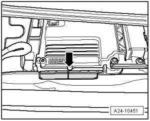

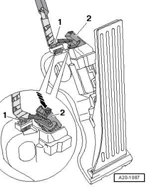

    Датчик положения педали акселератора -G79- и датчик положения педали акселератора 2 -G185-
    1. электрический разъем электронной педали газа, снятие и установка.

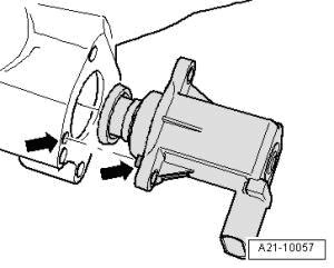

    ТНВД 1
    1. Регулировочный клапан давления топлива -N276-

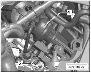

    Клапан заслонки во впускном коллекторе -N316- 2

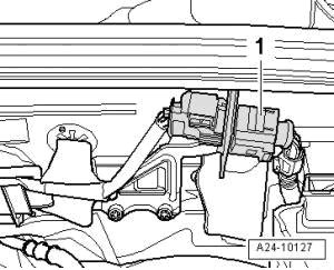

    1. Вакуумный резервуар для регулирующих заслонок впускного коллектора
    Инструкция
    • Заслонки впускного коллектора — это тоже самое, что и заслонки перемещения порции топлива.

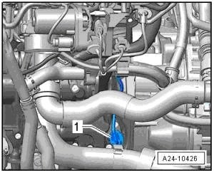

    Проверка клапана 1 регулирования фаз газораспределения -N205- стрелка[/b]
    Расходомер воздуха -G70- и датчик температуры всасываемого воздуха 2 -G299-1

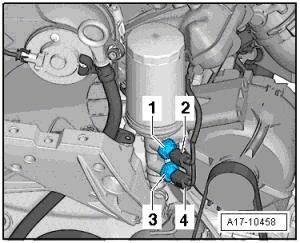

    1. Датчик давления масла для пониженного давления -F378- (буквенное обозначение двигателя CDAA)
    2. штекерный разъем датчика давления масла для пониженного давления -F378- (буквенное обозначение двигателя CDAA)
    3. датчик давления масла -F1- (буквенное обозначение двигателя BYT и BZB)
    4. датчик давления масла -F22- (буквенное обозначение двигателя CDAA)
    5. штекерный разъем датчика давления масла -F1- или датчика давления масла -F22-
    Клапан регулировки давления масла -N428- 3(буквенное обозначение двигателя CDAA)

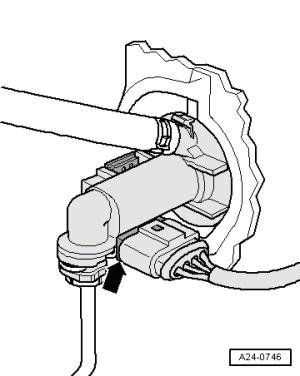

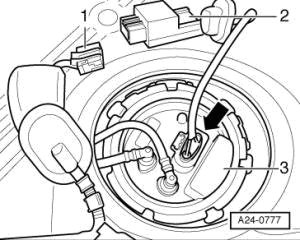

    1. Разъем блока управления топливного насоса -J538-
    2. Блок управления топливного насоса -J538-
    3. Подкачивающий топливный насос -G6-

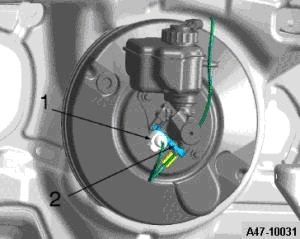

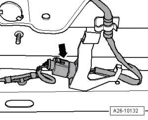

    Выключатель стоп-сигнала -F- и выключатель по положению педали тормоза -F63-

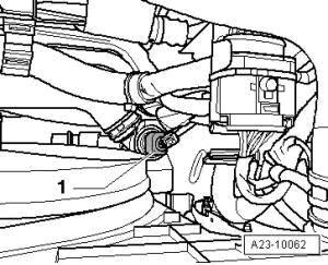

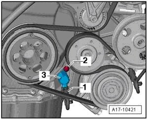

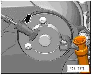

    Датчик числа оборотов двигателя -G28- 1

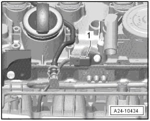

    Датчик Холла -G40- 1

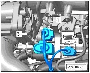

    Штекерные разъемы

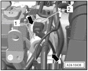

    1. от датчика Холла -G40- и потенциометра заслонки впускного коллектора -G336-
    2. датчика детонации I -G61-
    3. 8-контактный штекерный разъем для форсунок

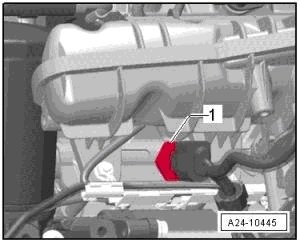

    Датчик температуры охлаждающей жидкости -G62- 1
    Инструкция
    • Под впускным коллектором (впускной коллектор на рис. снят).

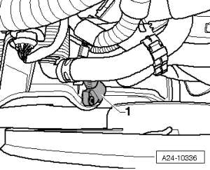

    Датчик температуры охлаждающей жидкости на выходе радиатора -G83- 1

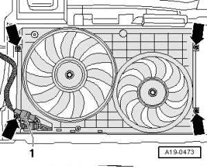

    1. разъем блока управления вентилятора радиатора -J293-
    Инструкция
    • Блок управления вентилятора радиатора -J293- встроен в вентилятор радиатора -V7- .

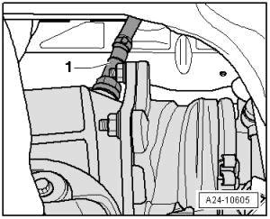

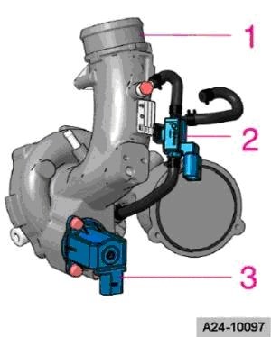

    Детали турбонагнетателя
    1. Снятие и установка турбонагнетателя
    2. Электромагнитный клапан ограничения давления наддува -N75- затянуть моментом 3 Нм
    3. Перепускной воздушный клапан турбонагнетателя -N249- затянуть моментом 7 Нм (соблюдать монтажное положение, следующий рисунок)
    Соблюдать монтажное положение перепускного воздушного клапана турбонагнетателя -N249-
