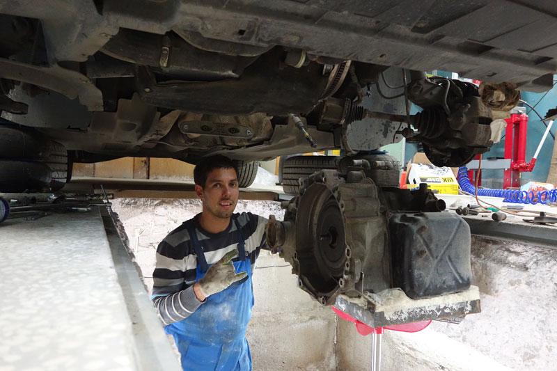

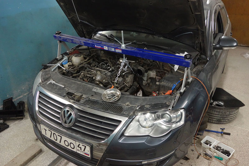

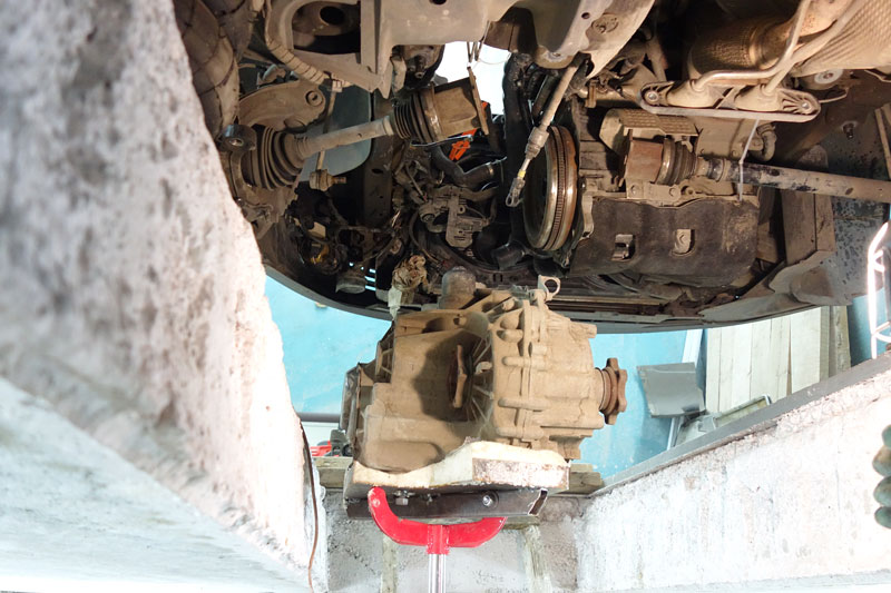

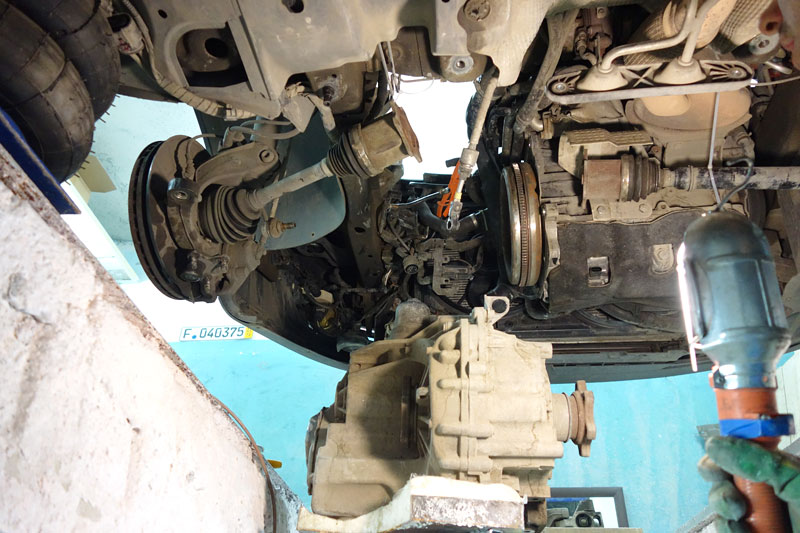

1. Замена маховика

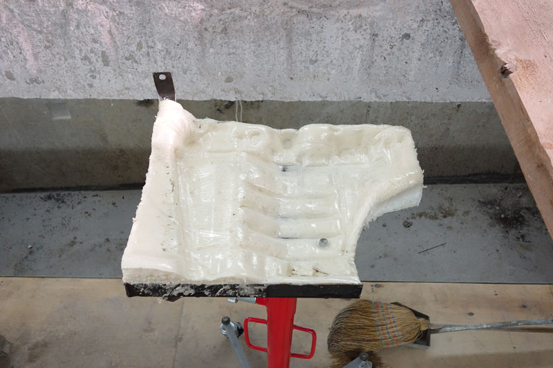

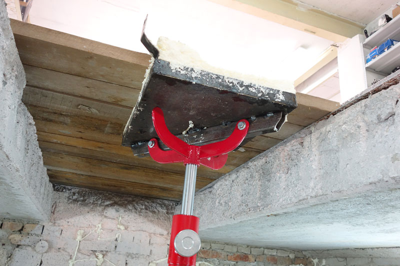

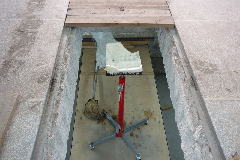

Сделали приспособление для снятия коробки.
Гидроопора, корытце, залили пеной монтажной, плёнка пищевая сверху и поддавили к коробке предварительно сделав в корыте прорези и пару узлов фиксации.
Фотки..
Машину в гараж и вперёд!!!
Начали в 18-00 вчера, 6-го октября...

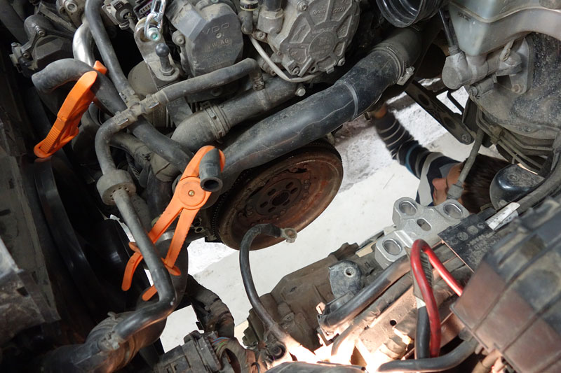

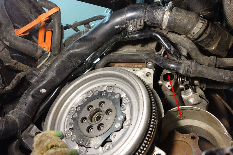

Вот уже снятая коробка и сам маховик (выложу видео его чуть позже).
Кому поподробней - тут есть подробное описание, что и где откручивать для снятия коробки.
Да, и сняли подрамник с рулевой и стабилизатором и рычагами в сборе.
Места больше и все равно снимать подрамник для сажевого надо.
Коробка встала в наше самопальное "изобретение" как влитая!
На этом наступила ночь (23-00) ..

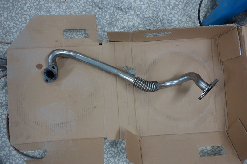

Прежде чем её ставить, открутили и ампутировали трубку от охладителя газов ЕГР до самого ЕГР-а.
Лишняя она теперь
Вот она (ну и новый маховик)
А это уже её нету !
Только "дырка" в охладителе, который тоже планируем убрать.
И ампутированная трубка...
На сегодня хватит... 23:40 - домой!

P.S Обещанное видео старого маховика.
Может и не такое-уж страшное, но гремел на холодную ... по взрослому!
Новый (при таких-же "дёрганий руками") тоже "не неподвижный", но мягче и тише.

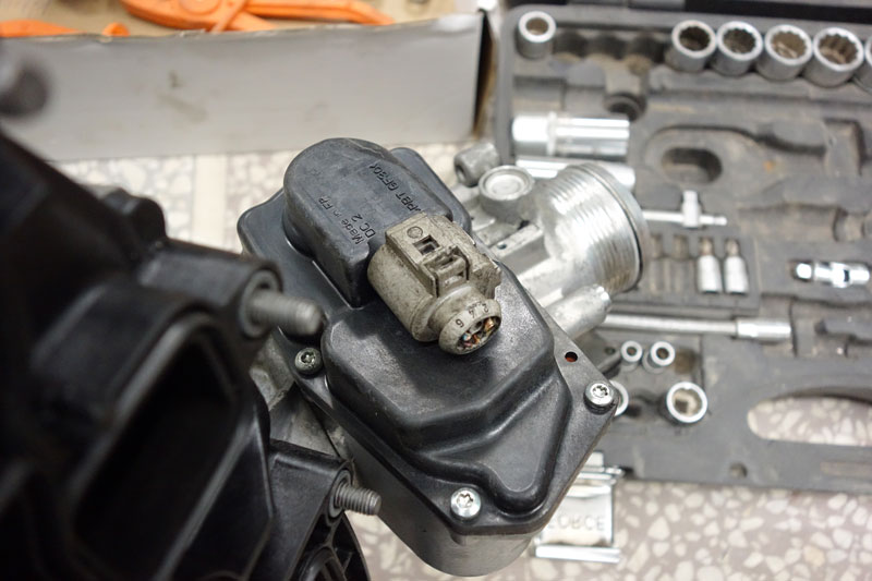

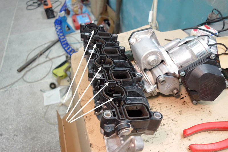

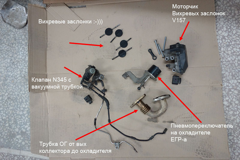

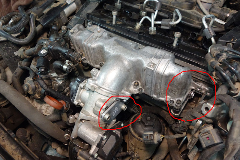

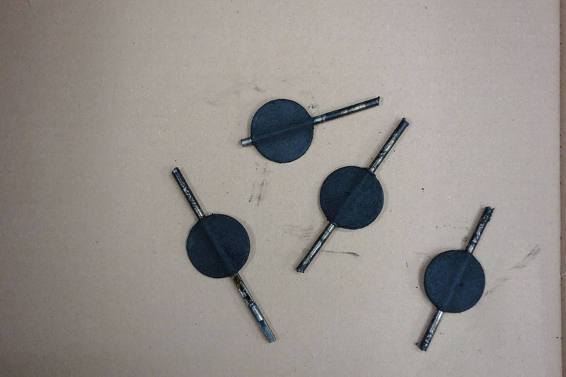

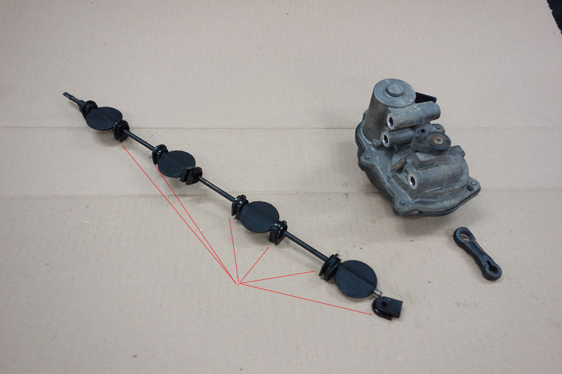

2. Вихревые заслонки
Удалили их... и моторчик V157!
Он отключён и не нужен уже..
Вот уже коллектор без них.
Ньюансы!
Эти штучки - опоры оси заслонок надо поставить обратно!
В их пазы ложится прокладка.
Пришлось разрезать вал заслонок для извлечения этих опор.
И на двигателе...просторнейбез моторчика V157.
И заглушка на ЕГР-е.
Фишку на моторчик .... отрезали !! и провода просто изолировали.

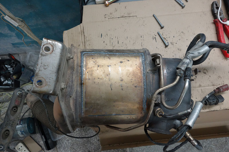

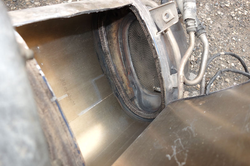

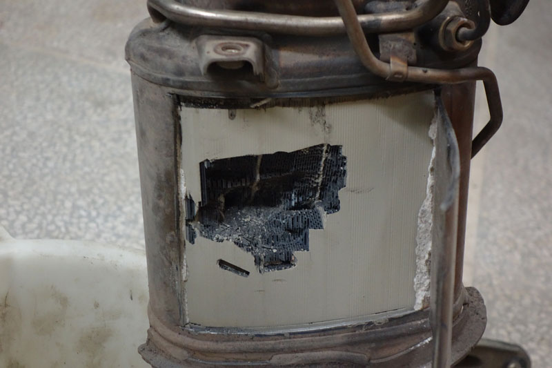

4. Сажевый

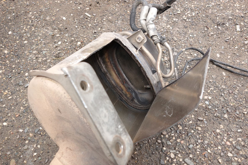

Тут всё ясно, просто несколько картинок (хорошо видно катализатор)...
Он остается на месте.

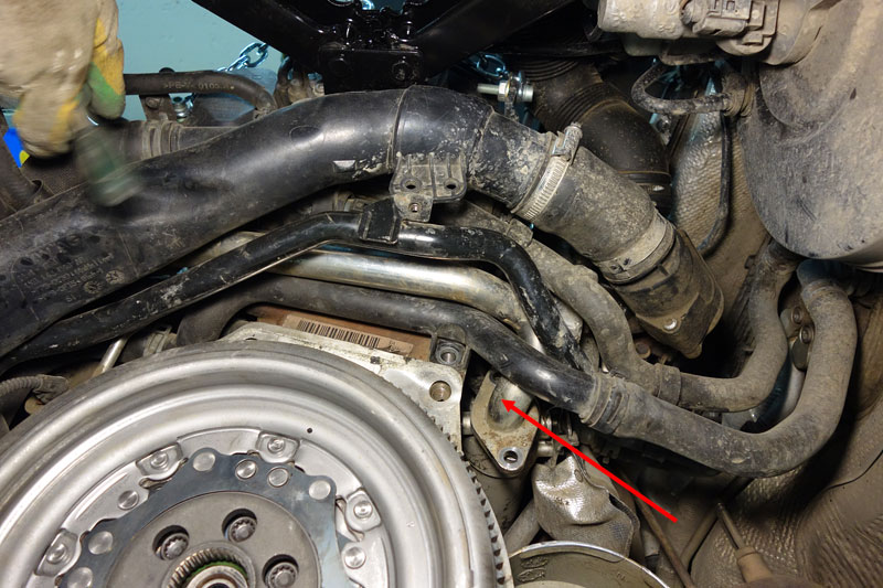

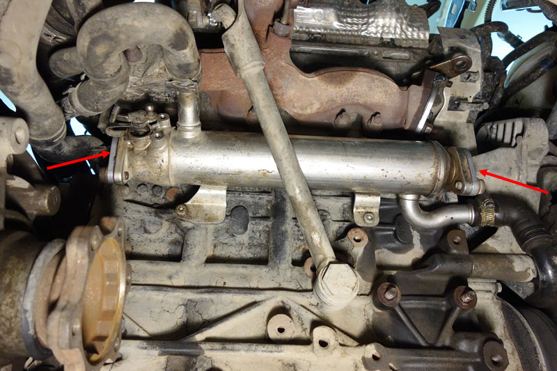

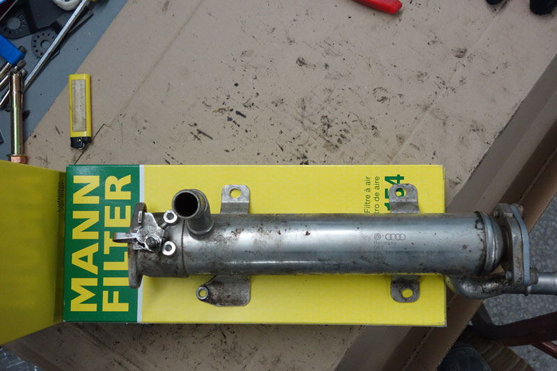

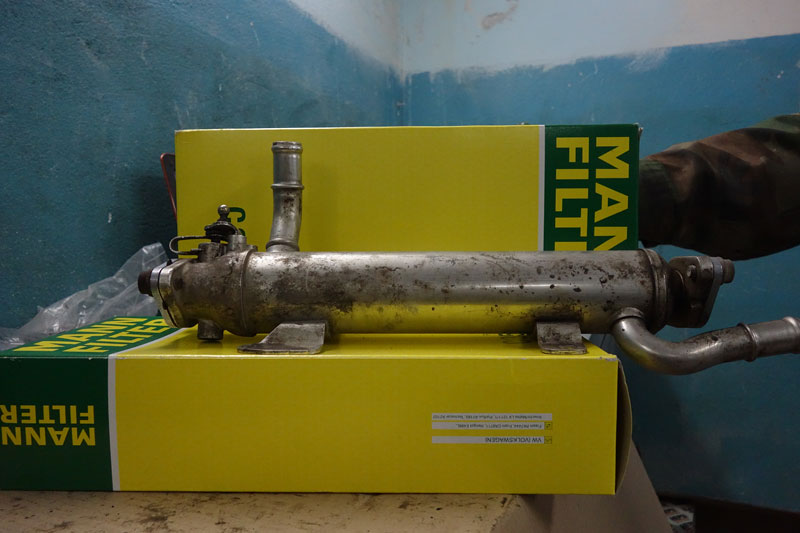

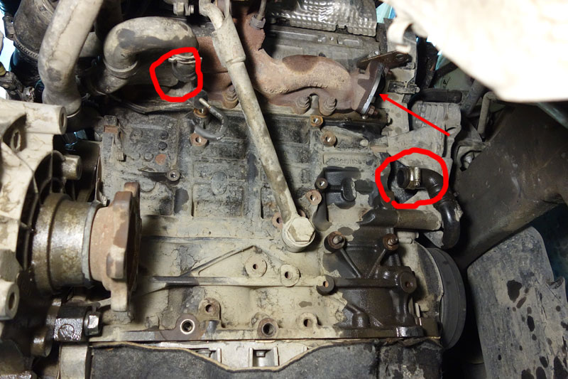

5. Охладитель ЕГР-а.
А вот тут вышел конфуз небольшой.
Планировалось его удалить.
Вытащили.
Остались торчать концы трубок ОЖ. (Стрелка - заглушка)
Думали... как соединить их надёжно и просто, и ..... не нашли ничего лучше, как оставить охладитель в роли просто трубки!
Можно конечно было искать трубки, переходники.. но это время и немалое.
Сам девайс целый.. пусть поработает просто в качестве трубы!
Концы входа-выхода ОГ заглушили заглушками чисто для эстетики.

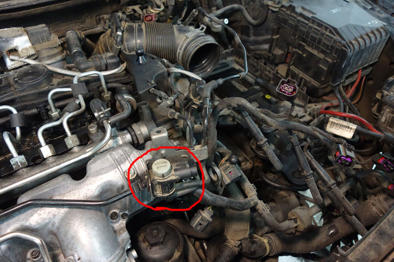

И опять - ненужный агрегат N345 (переключающий клапан охладителя),отключен в прошивке.
Его тоже удаляем и... фишку обрезаем.
Трубки вакуумные к нему тоже "ампутируем", и глушим вакуум в трубке на этот клапан из вакуумной системы.

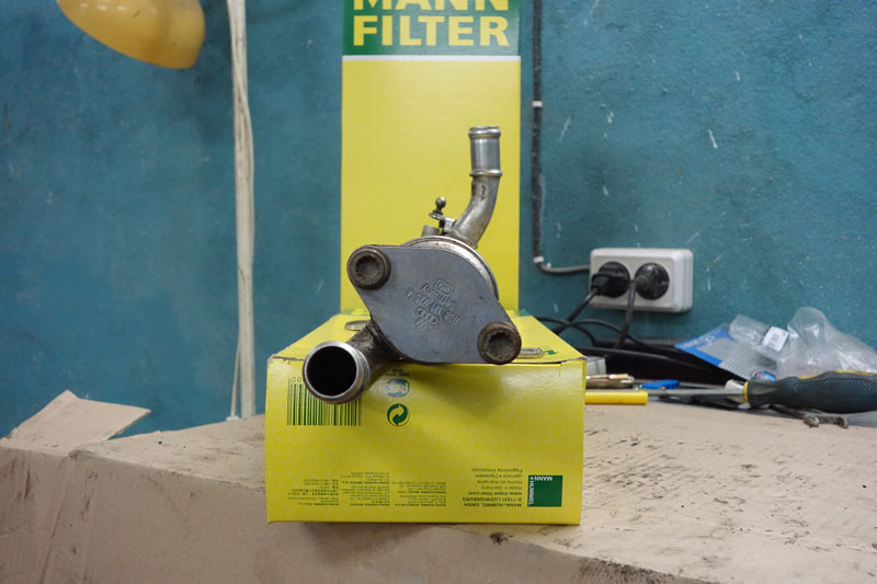

P.S Для энтузиастов удаления этого охладителя....
Вот его фотки для "придумывания" конструкции трубок и переходников.
Диаметр трубок ОЖ на охладителе - 20 мм.

Самый прикольный результат на сегодняшний вечер.
Лишние детали(еще трубка от охладителя к ЕГР-у.. выше выкладывал)

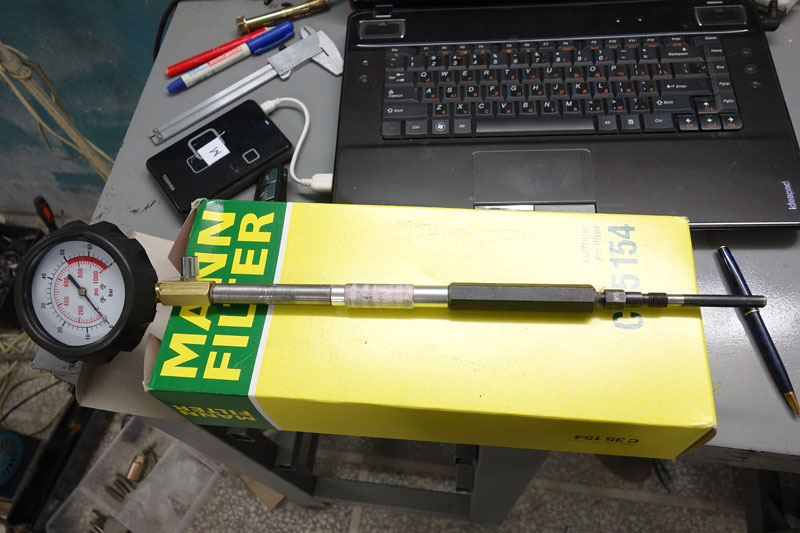

1. Пол дня делали , вернее переделывали устройство для замера компрессии из китайского комплекта (купленного года 2 назад и еще не опробованного).
Уроды делали и Уроды комплектовали!!!
Переходник, который под нашу резьбу - перетачивали, нет фаски уплотнительной на переходнике, где свеча садится на конус и уплотняется..
И нет обратного клапана в шланге от переходника до манометра!
Покупали - точили - вытачивали..
После обеда сделали.

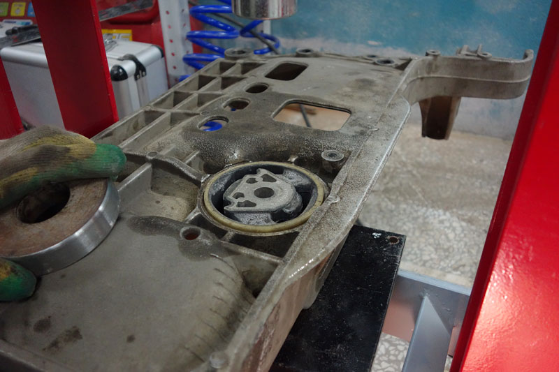

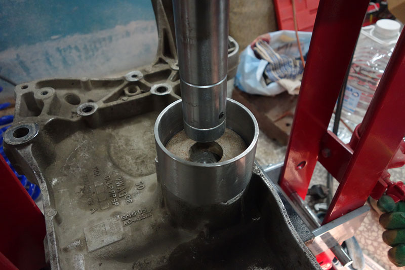

2. Решили поменять опору коробки (что двойная в подрамнике), там по ELSA приспособа нужна VAG T10214, оправка с внутренним конусом.
Опоры пластиковые и большего диаметра, чем посадочное место, и еще при запрессовке выдавливается в окно, куда рычаг входит.
Думаем... сами не сможем.
Поехали к ОФФ дилеру!
Притащили им подраммник и 2 сайлента опоры...
Угробили сайленты!!!!!!!!
Всадили криво, под углами не совпали вырезы...
Короче мы когда увидели - не описать словами!
Крики, ругань, переделки и окончательное доламывание !
Уехали домой с подрамником без опоры.
Завтра будем делать приспособу сами. (хорошо что есть еще комплект, покупали 2 комплекта)
И это ОФФ дилеры!!!
Я мастеру читал лекцию, как надо прессовать эту опору...
Смотрел на меня как на инопланетянина!!!
Молоток, кувалда и обычный пресс (ну и оправки ...) - это все спец приспособы для прессовки ВСЕГО, что есть на машине в центре ОФФ дилера в г. Пятигорск !
Взамен сломанного сайлента опоры поставили нам сайленты на рычаги оригинальные бесплатно.
Бартер...
Больше нет нормальных слов... только пи-пи-пи....
День закончился приличной дозой успокоительного в виде Jameson-а.
День 4-й.

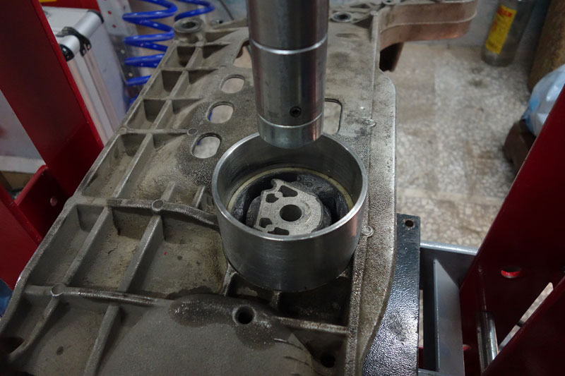

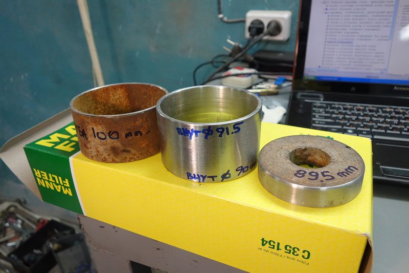

Пол дня искали токаря и болванки среди металлолома.
Кусок обычной трубы, буровой трубы + токарь = приспособление для запрессовки сайлентов подрамника.
Вот размеры деталей.
Труба 100 мм - для опоры ровной под подрамник, обойма с внутренним конусом для "загона туда сайлента - на стороне с внутренним диаметром 91.5 мм входит свободно, продавливается до низа, где диаметр как и в подрамнике - 90 мм, и потом уже в подрамник и шайба для прессовки.
И как выглядит в деле
Входит как по маслу.
Прессовали каждый сайлент со своей стороны.
Сначала в обойму с внутренним конусом и потом уже точно в подрамник оттуда.
20 мин!!!
До сих пор не понимаю, как ОФФ дилер, который это делает много раз, НЕ ИМЕЕТ такой довольно простой приспособы!

P.S Переделанный с китайского набора с неработоспособным содержимым - компрессометр
Будем мерять компрессию уже после всех работ.

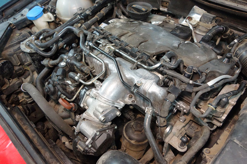

1. Мотор без "пары" агрегатов![]()
Маслянный фильтр менять удобней !

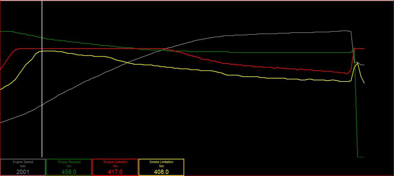

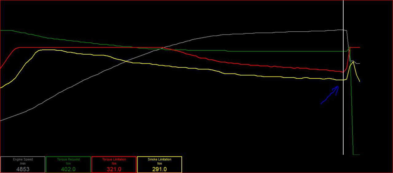

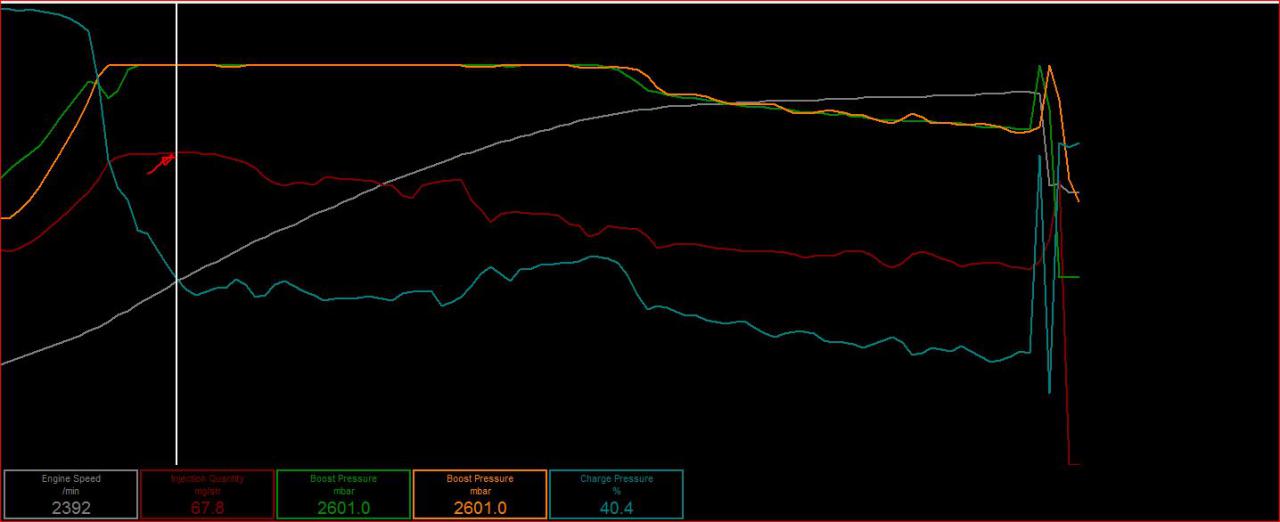

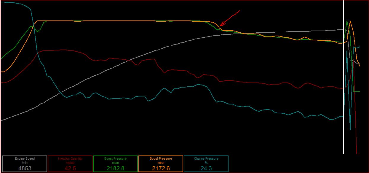

3. Цифры и кусочки логов
- На 1800 об/мин ...наддув 2600 мб (и наверное выше идёт.. датчик выше не показывает).. и до 4600 об , потом снижается плавно и 2160 мб на 4850 об/мин
- Топливо - максимум 68 мг
- MAX момент на 2000 об/мин = 408 Nm(по дыму ограничение) и на 4850 об/мин - 290 Nm (также по дыму)
Плавно и довольно ровно.
Максимальное противодавление в сажевом на 4600 об = 128 mbar
P.S Компрессия везде по 25
