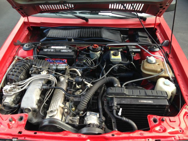

    удлинять морду не варик:
    а вот если радик расположить типа так
    сделам дифузор забора холодного воздуха при движении из бампера
    но морду один фиг чуть удлинять
    в общем будем думать как лучше сделать.
    коробас на зад двигать не вариант тк полный привод остается.

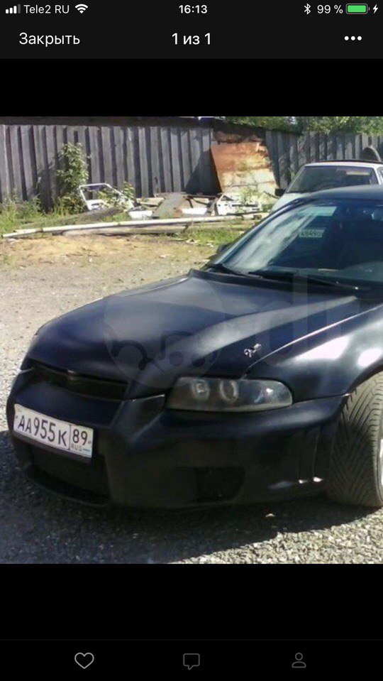

  2. #2922
    19.04.2017
    Уфа
    146
    Получено: 10
    Вот так надо делать)
    Название: WhatsApp Image 2018-02-06 at 17.00.09.jpeg
    B5+ 2002 МКПП V6 BBG

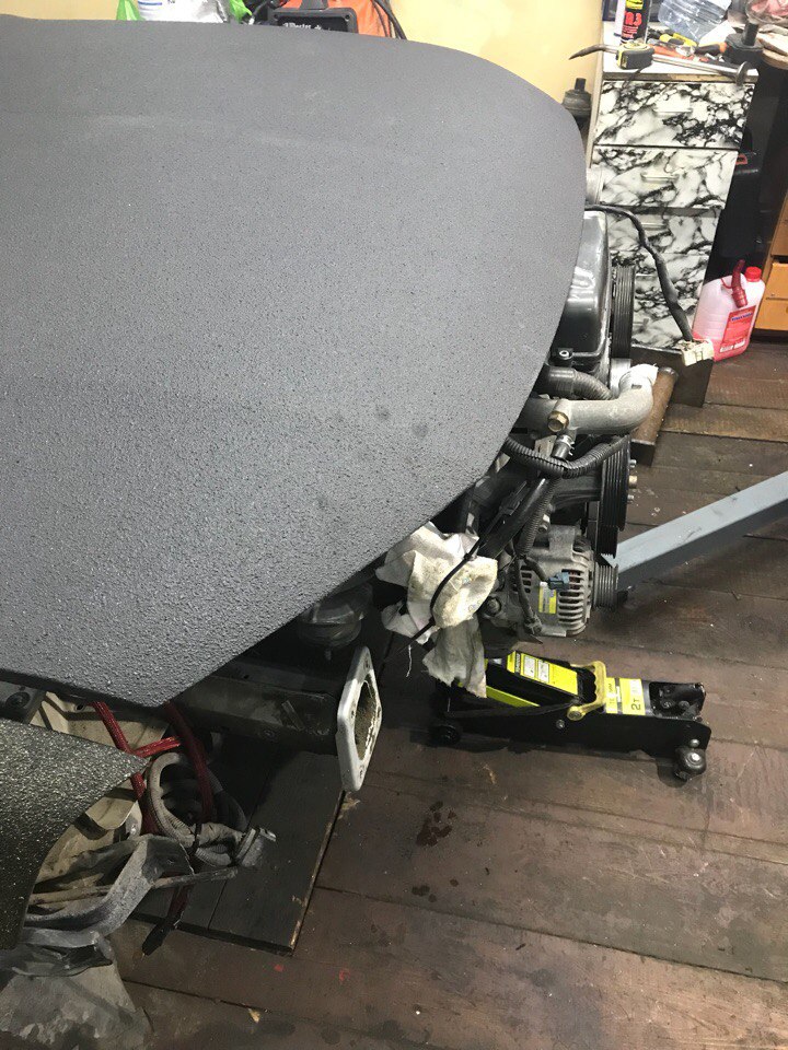

  4. #2924
    Passat Аватар для raf1987
    28.03.2010
    Новый Уренгой
    1,114
    Получено: 30
    Отправлено: 39
    фотка с инета мотор тоже не наш - но не суть...
    вопрос такой - рядом с фишкой фары есть еще 3 фишки - на что они у нас идут?
    спасибки за помощь.
  5. #2925
    19.04.2017
    Уфа
    146
    Получено: 10
    Если зеленый одинарный, это управление компрессором кондиционера. Остальные к сожалению не знаю( Вроде как разъем вентилятора тоже там, но не точно
  6. #2926
    Passat Аватар для Poltos
    04.09.2013
    спб
    1,664
    Получено: 357
    Отправлено: 1,185
    спасибки за помощь.
    Там разъёмы на переднюю косу( которая к ДТОЖ на электро карлсон, замок капота и такого рода) сам вентилятор (зависит от комплектуги), муфты кондея, видел 4 разъём но не в курсе для чего он ( у меня его нет точно
