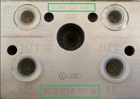

    Доброго времени суток Всем. Хочу вернуться к началу этой темы. У меня почти также как у sanyoua, только лампочки ABS и (!) горят постоянно, потом, после начала движения, звучит 3 раза зуммер и начинает моргать ручник. я гадать не стал заменил блок ABS полностью. Ничего не изменилось. Проверил VAG_Com, показывает ошибку 00302 (реле электромагнитных клапанов ABS-J106). Машина 1999г., насколько я знаю реле находится в блоке, предохранители все целые. Что это может быть, помогите, Эта иллюминация на панели и "музыка" уже достала.
  17. #77
    Touareg Аватар для sanyoua
    12.09.2013
    Санька :)
    30
    2,904
    30
    Спасибо +
    Получено: 612
    Отправлено: 620
    Какой номер блока старого и нового? И еще укажи бошевский номер. Может не совпали?
    Ну например вот мой № 8E0 614 111 B / 0265 220 405
    А вот фотка с нета
    VW Passat B5+ 2001, 1.8T AWT, АКПП, Comfortline, седан, Climatronic, Cruise, Camera, Bixenon, 1ВВ, серая кожа. ARAL 5W-40. WVWZZZ3BZ1E242146

    SEV649, реле находятся в блоке АБС.

    SEV649, не хочу растраивать но вроде блоку хана. На дорестайле реле в блоке абс, но у кого esp, то отдельно.
