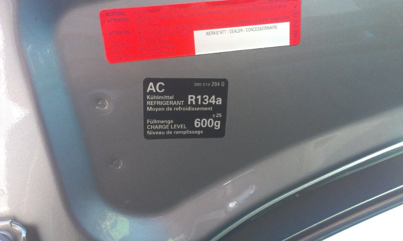

    сегодня в процессе замены был "приятно" удивлен, что на датчике давления есть колечко, а я его не покупал...
    FLYTs, снял я ее, снял
    Правильно ли я понимаю, что капот на моем авто не родной, т.к. на табличке 700+50 гр.?

    bounty, вот мое
    Я думал на дорестайле такой же обьем...

    На этой схеме почему-то нет!
    b]sanyoua[/b], у тебя хоть цифры с таблички сходятся с данными из этка, а у меня в ней должно быть 650+50!
    А на капоте 700+50!
    Passat B5 Variant 1.8T ANB 99

    Разные компрессоры- разное количество газа.

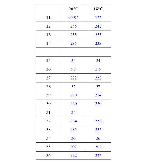

    bounty, привет. вот мои даные:
    Или тебе надо было так: 20 град., 19 град., 18 град. и LO ?

    sanyoua, да фик знае!
    сегодня вечером заправлю и сравню со своими!
    спасибо!
    это в режиме авто без направления потока куда-либо, правильно?

  12. #32
    12.09.2013
    Санька :) Украина
    4,523
    Получено: 1,875
    Отправлено: 2,494
    Да, в режиме AUTO.
