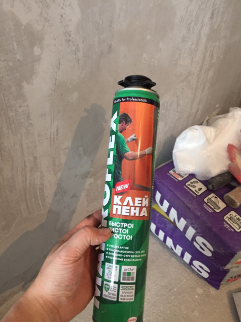

    Всем привет. Сегодня опробовал клей пену. Штука супер. Особенно для ГКР или пенополостирола. Рекомендую.
    а нафига оно? для чего... не представляю, клей и пена.. надо что бы держалось, а тут и держится и еще от стены на расстоянии будет, так как пенится
  12. #4572
    а нафига оно?
    кмк хорошее средство для приклеивания к неровным поверхностям - например пеноплекса к кирпичной кладке или к рифленой поверхности - держать будет и гребень и в пазе... - обычного клея много будет уходить. хотя такие вещи крепежом обычно делают, но может на клею удобнее и производительнее будет
