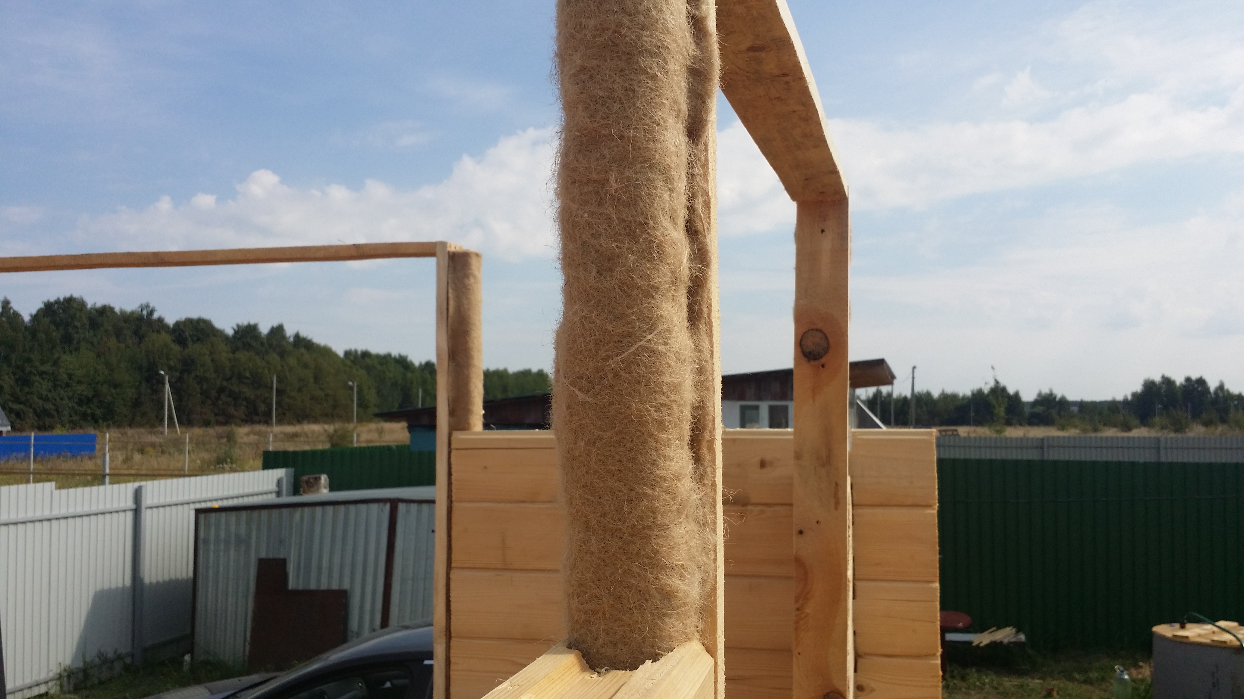

  1. #4341
    скользящие ставят когда сруб без усадки.
    так и есть
    да и как почитал и на своем опыте совмещения сруба и каркаса - толку от скользящих особо и не вижу

    упор окон на вертикальный брус.
    А это как? Вместо обсады просто поставили вертикальный брус?
    Я делал вот так
    Впринципе можно разглядеть.
    Сверху оставлял 7 см, которые потом закладывал роквулом.

  14. #4354
    да нет, я не про обсаду говорю. У меня три окна в эркере - между центральным и боковыми окнами поставили вертикально брус. А нужно было выложить брусом - ну как обычно в угол ...
    Ещё один косяк - между окном и дверью порядка 1 м - длина стены 5 м окно шириной 1.8 м
    Когда закрываешь дверь стена между окном и дверью гуляет волной и явно подвижна. Тоже нужно было делать между ними перпенидикулярный угол... но все, уже не переделаешь...

    Я делал вот так
    делал также, но уже послеусадки дома , оставляя посередине целиковый брус - чтоб ровнее садился и не крутило в проемах
    - вчистую выпиливались проемы окон , потом паз проеме, потом вбивалась обсадная колода
