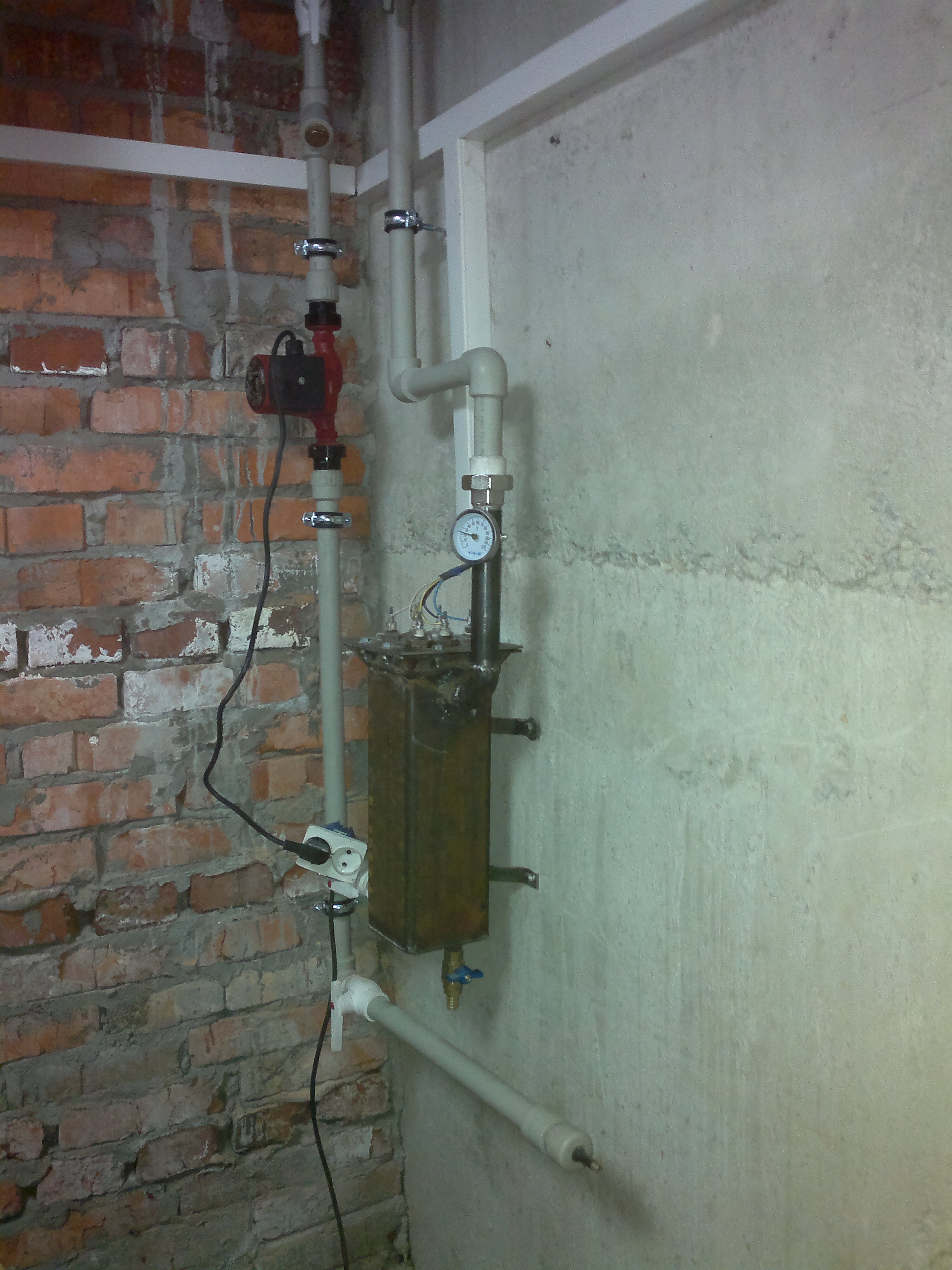

    Touareg Аватар для Passat46
    17.10.2014
    Курск
    2,030
    Получено: 451
    Отправлено: 835
    Байпас тоже в кадр не попал?
    Решили его не ставить,система с открытым расширительным бачком,и давления там можно сказать нет,0.3атм максимум.
    Осталось поставить автоматику от перегрева на сам котел,но там схема простейшая-три релюхи,датчик,и терморегулятор
    В системе ,кстати,антифриз залит.
    Я тоже в а......
    Да ладно ,я тут тему видел,там у одного Сочинского гараж вообще трехэтажный
    Котел,насос,как и у всех .Думаем в подвале пару радиаторов биметалл повесит.Ну и в переспективе котел на отработке с автоматикой.
    Пока так -
    3 бара ты называешь нет давления? У меня в котле рекомендуемое давление до 2 бар.
    Антифриз дорого, да и его заливают в домах непостоянного проживания. Котел "протерм" даже на гарантию не ставят, если антифриз залит.
    Два пассата было
    Ничего не путаешь?
    - Всякое бывало.
  14. #2794
    Антифриз дорого,
    а чем дорого? На всю систему у меня ушло литров 70 или около того, канистра 19 л около 1-1.5 круб.
    Ничего не путаешь?
    скорее имел ввиду psi , а не атмосферы

    Ничего не путаешь?
    А что тут путать? 2 бар=2 атмосферы=0,2 мПа. Как еще понятней написать
    4 т надо все ровно, а вода бесплатно
    А пардон думал ты в мПа написал. А так да 0,3 атм давление маленькое.
    Два пассата было
    А у него
    0.3атм максимум
    - Всякое бывало.

    А у него
    Да уже исправился
    У меня Протерм КЛОМ, система залита водой. Котлы с чугуниной не рекомендуют заправлять антифризом. Так сказали газовщики, да и в инструкции не рекомендуют.
    Так и у меня водой иначе бы на гарантию не поставили.

    В каких котлах Протерм разрешается использовать антифриз?
    Компания Protherm после проведения лабораторных испытаний разрешает использовать в качестве теплоносителя в системах отопления антифриз следующих марок:
    Энергос Универсал-65 производства компании «Энергосбыт» на основе этиленгликоля совместно с котлами Protherm: Медведь KLZ v16, Медведь KLOM, Медведь PLO v15, Скат v13
    «Thermagent-30Eko» производства «Обнинскоргсинтез», на основе высококачественного фармакологического пропиленгликоля совместно с электрическими котлами Protherm Скат v13 модели 6 (9, 12, 14, 18, 21, 24, 28) К
    «Энергос Люкс» производства «Обнинскоргсинтез», на основе высококачественного фармакологического пропиленгликоля совместно с электрическими котлами Protherm Скат v13 модели 6 (9, 12, 14, 18, 21, 24, 28) K
    https://www.protherm.ru/klientam/inf...671.ru_ru.html
