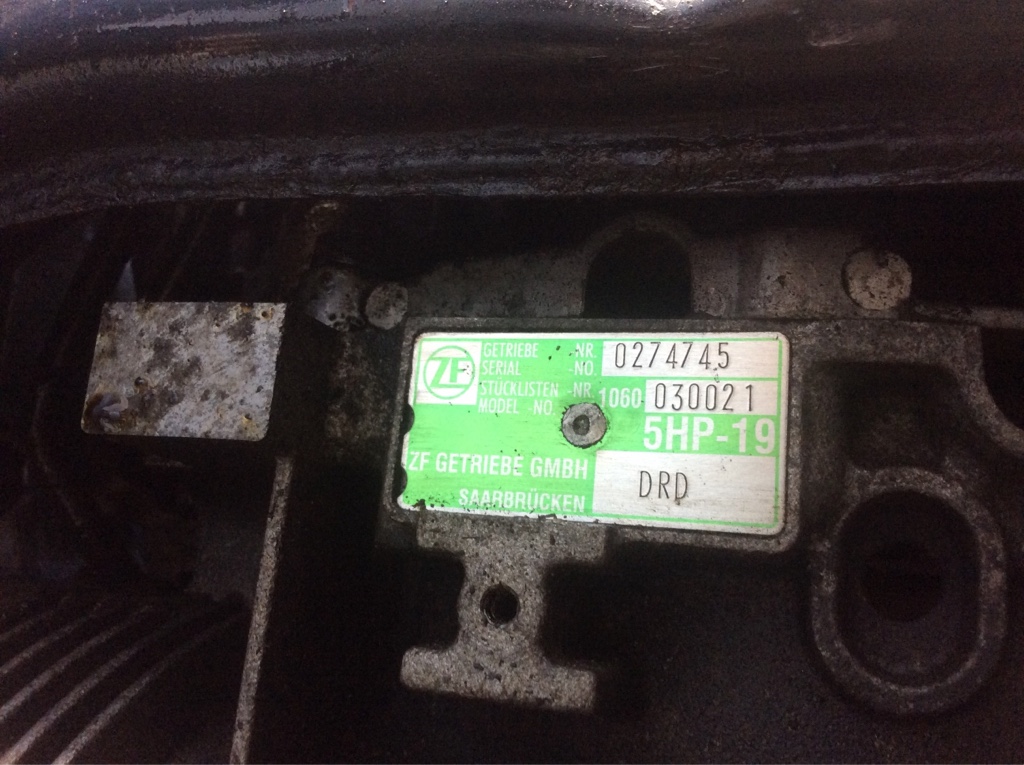

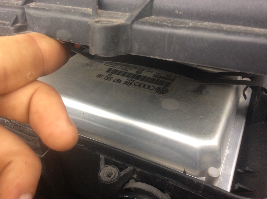

    печально это всё конечно.... забитый кат и дисплей это конечно фантастика. а что за город такой без вага? номера мозгов двс и акпп знаешь?
    а логи снимать? а историю мобиля, давно твой?
    ну и буквы с коробки которая сейчас стоит тоже не помешают...

    Мозги на мотор сходу не скажу, полезу гляну - отпишу. Мотор AHA коробка DRD вот такая, с мозгами 8D0927156BR(когда брал, TCU вообще отсутствовал). Продавец даже цифры мотора не знал.

    Посмотрел на мозги только что - вот номер:
    Давно пора наверное было сюда написать. Машина как чувствует - завел, смотрю температура лежит. Полез, снял гофру, отсоединил/присоеденил фишку на дтож, стало ок, решил проехаться. На удивление 1141 не выскочила, шифтит ок(авто). Тип.т. так и не включается. Проверил о2 сенсоры - работает! Напряжение скачет, не западает на -25%.

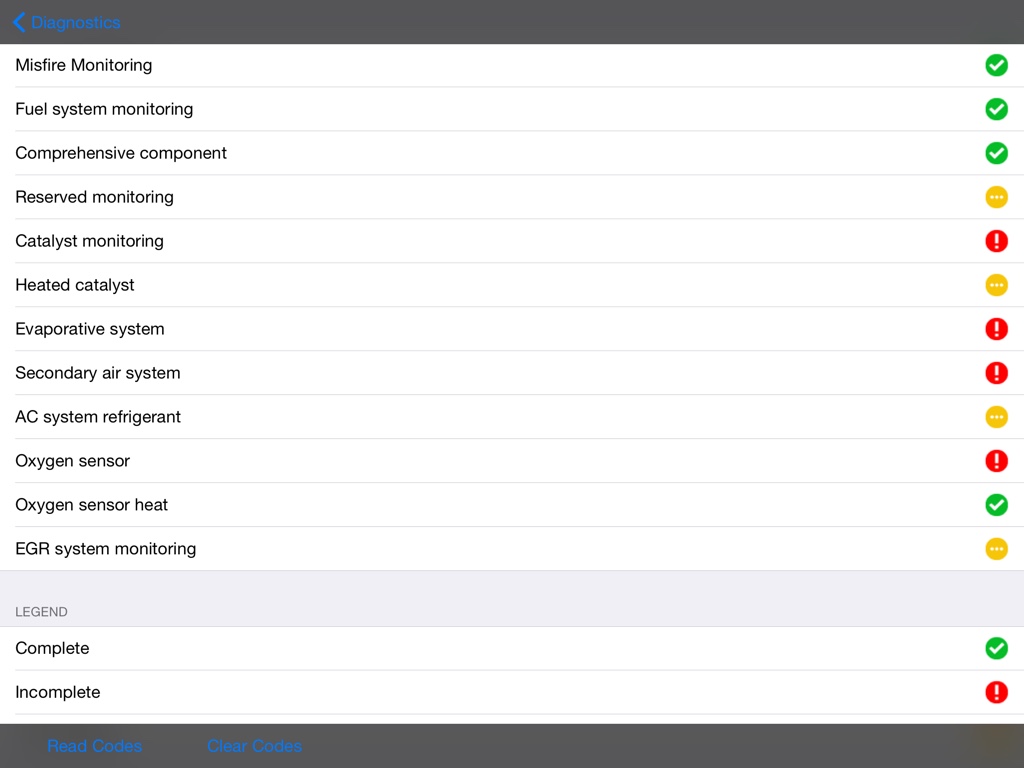

    При предстартовой диагностике иногда Oxygen Sensor Heated статус ОК. А иногда нихрена не ок. Да и обычный красным чтото горит. Шнур просто жизненно необходим, а нету ((
    Да и вообще чтото слишком много красного. Может пиды в проге не правильные? Не знаю просто что должно быть ок а что нет((
