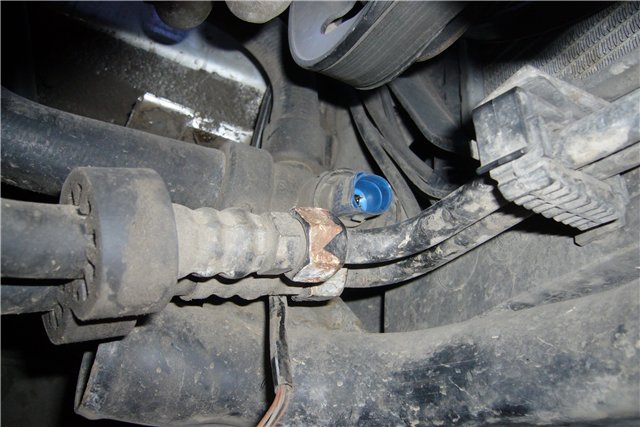

				у него две скорости, вторая включается если давление в системе больше 16 Бар

				Связь прямая чем выше температура фреона тем выше давление в контуре высокого давл. для этого и имеется 2скорость чтобы охладить и понизить темп и соответственно давл. если не включается 2 скорость есть на мой взгляд несколько причин либо радиатор у тебя чист как у младенца попа что мало вероятно, мало фриона в системе, либо компресор на исходе.

				У меня 2-я скорость вентилятора включается сразу после запуска кондея, если машина стояла под солнцем и наружняя температура на бортовике больше или около +30.

				Подключите манометры, да посмотрите на практике
Об этом еще давно kalex писал https://passatworld.ru/showthread.php?t=171579 пост 8

				Denis71 , ответь пожалуйста, может ли вкл. 2 ая скорость, при большом давлении на откл. климате ?
B5+ 2000 дизель AVB МКПП
| Получено: 34 Отправлено: 41 |
				2-ая скорость при выключенном кондиционере может включаться от датчика температуры двигателя

| Получено: 2,875 Отправлено: 2,844 |
				Температура охлаждающей жидкости
Сигнальный датчик является
термовыключателем вентилятора системы
охлаждения F18.
Термовыключатель находится в радиаторе
автомобиля.
1-ая ступень включение 92...97C
выключение 84...91C
2-ая ступень включение 90...103C
выключение 91...98C
Давление в контуре хладагента
Датчик является манометрическим
выключателем для климатической установки
F129 или датчик высокого давления G65.
F129 при превышении номинального давления
на приблизительно 1,6 МПа (16 бар)
переключает вентилятор/вентиляторы на 2-ую
ступень (см. также стр. 35).

				Первая тихо работает, а на второй он воет так, что мотора не слышноОдин вентилятор гудит
И назад на первую примерно примерно на 11-12 барах переключает, смотрел манометром.
