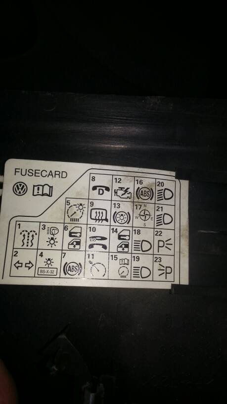

    Добрый день, подскажи есть реле вкл по схеме когда ключ поворачиваю щелкает, ручник поднимаю - отпускаю щелкает а зараза не горит свет. связано ли это что у меня абс откл ?
    VW Passat 1.8T(AWM) Tiptro(EZS) 2002
    Нет. а АБС это никак не связано.
    Что тогда может быть причиной ? Где ручник лазил, ничего не нашел. какой пред здесь по рис отвечает за вкл автосвета ?

    qwerty12345, проверь балласт.
    Его нахождение смотри в этой теме: https://passatworld.ru/showthread.php?t=193532
