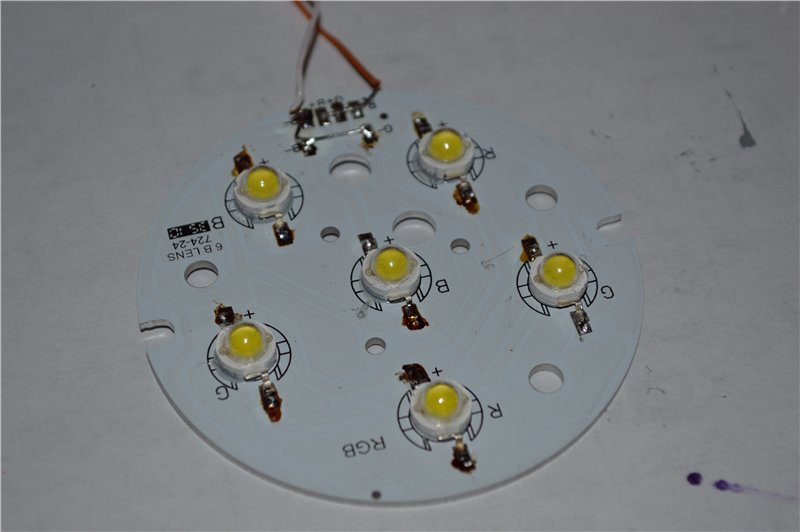

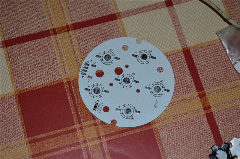

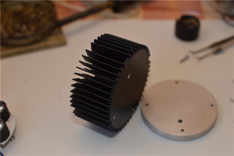

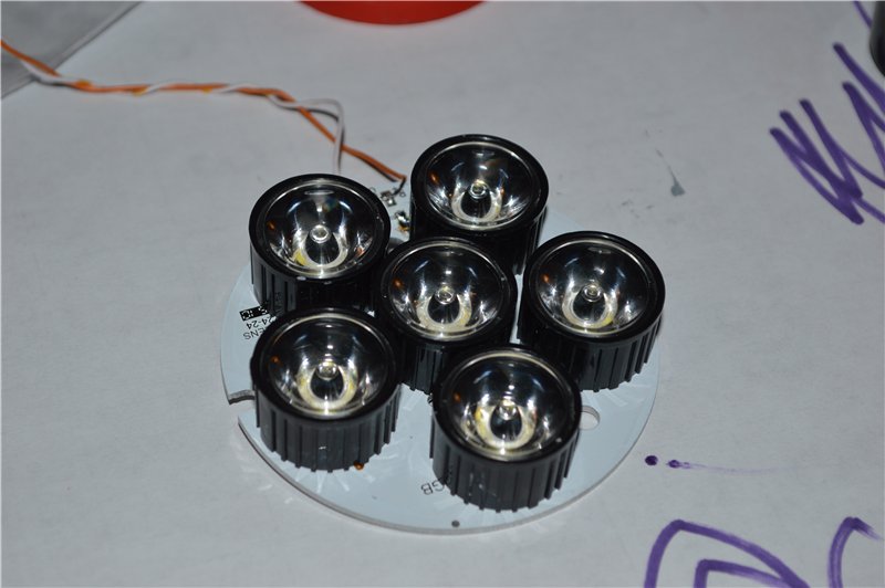

Я использовал светодиоды по 5вт каждый, плата для RGB была выбрана специально, так как там светодиоды соединяются попарно последовательно.
Из опыта эксплуатации 5ватных светодиодов, два последовательно соединеных светодиода отлично работают в бортовой сети автомобиля без дополнительных стабилизаторов и сопротивлений.
Линзы использовал на 8 градусов меньше не нашел, 5 градусов было бы лучше, но

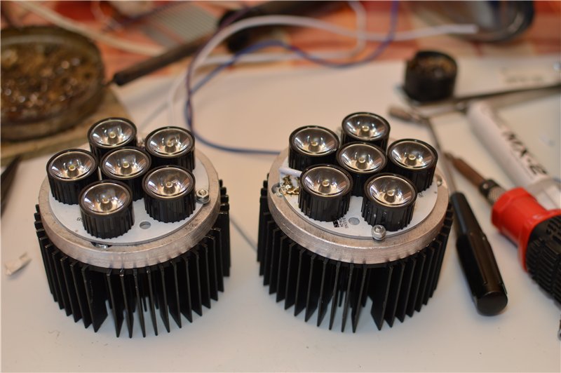

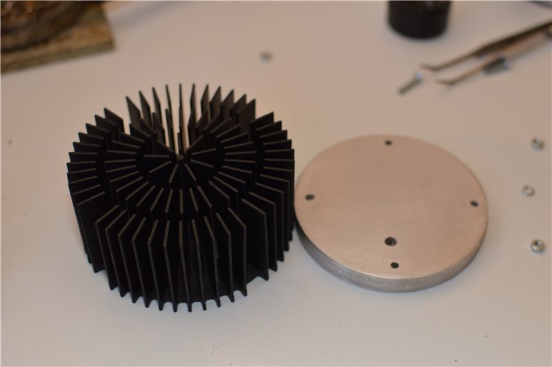

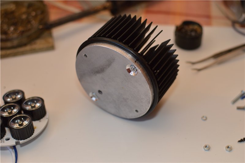

Так как результирующая мощность будет около 30 ватт, нужен хороший радиатор.

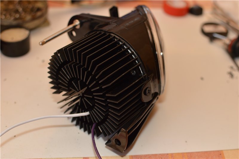

Все собирается и монтируется на радиатор

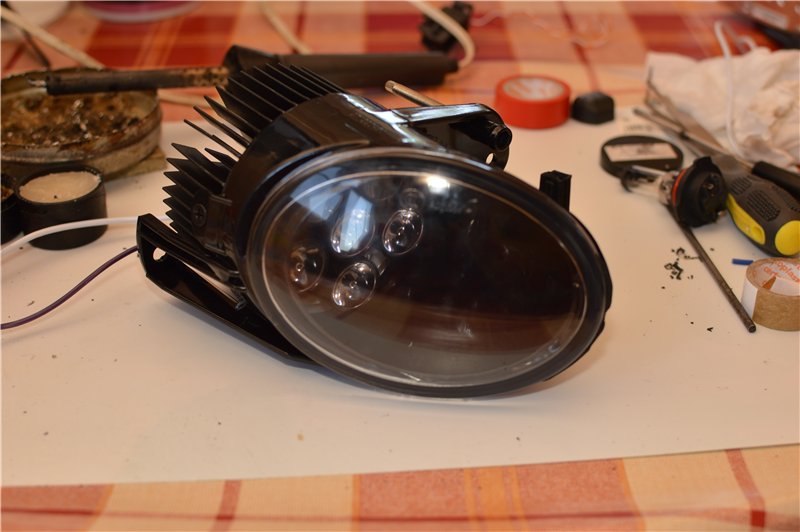

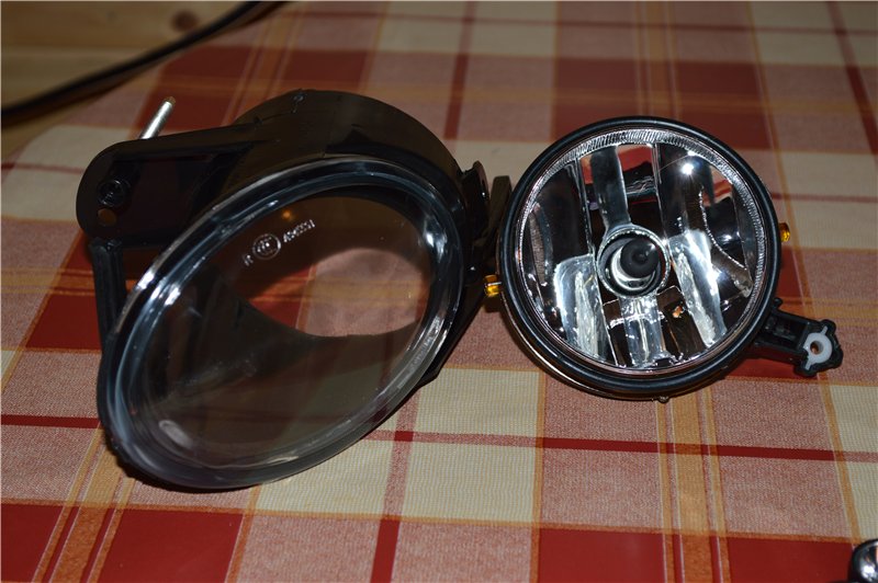

Потом разбирается фара, просто как апельсин, даже инструментов не надо, резинку, что уплотняет отражатель использую для уплотнения радиатора

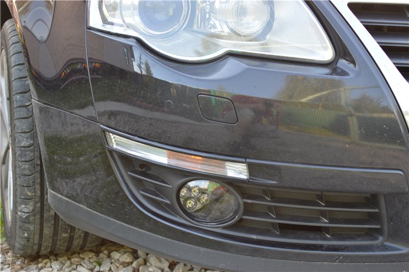

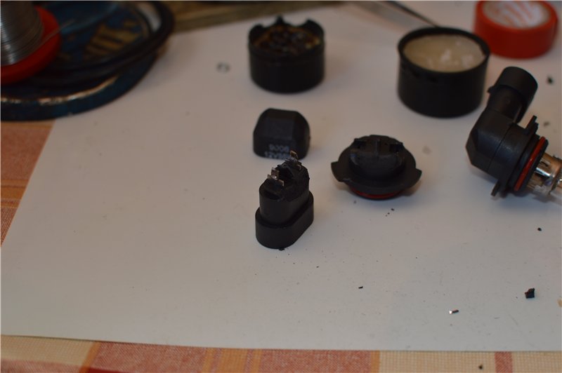

Для подключения к автомобилю использовал лампу HB4, которая идет в комплекте с ПТФ, точнее её контактный разъем.

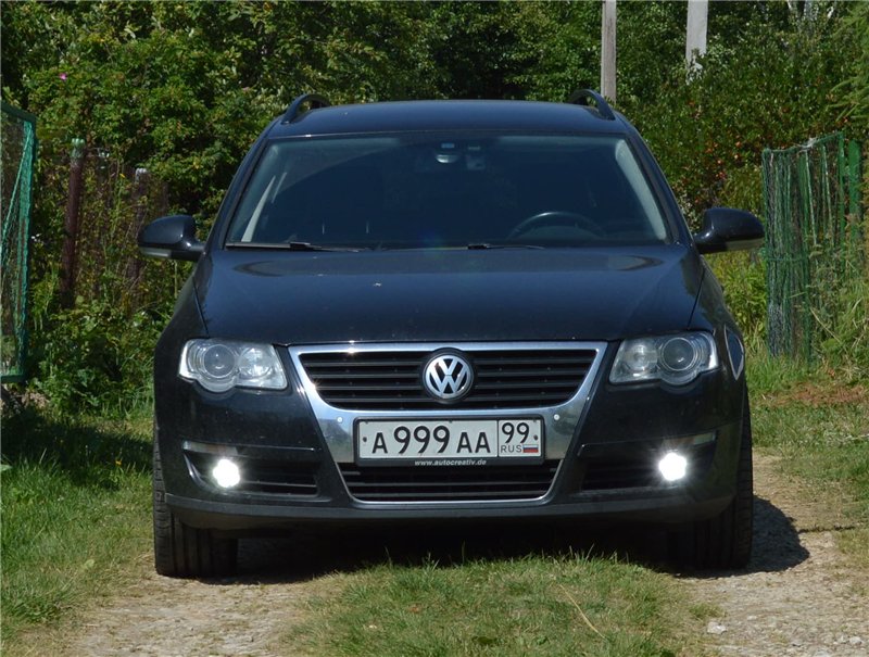

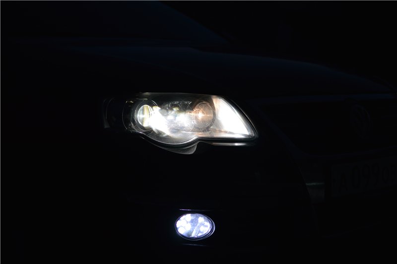

Вот так выглядет на авто:

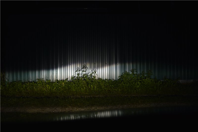

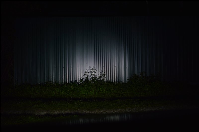

Вот так выглядит ночью в сравнении с ближним, выдержка и диафрагма одинаковые:
вот так выглядет на видео, светодиоды мерцают, из-за блока управления, впрочем как и у всех немецких авто штатные DRL мерцают на видео, тем самым снижая нагрузку на светодиоды, если смотреть невооруженным глазом, то всё смотрится отлично, ничего не мерцает.
