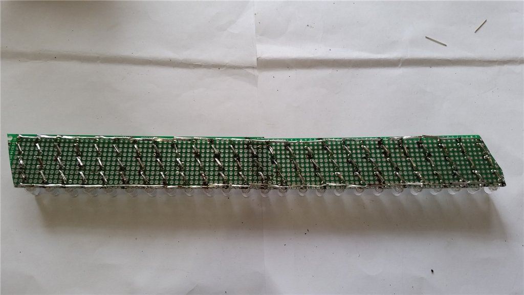

    У B6 задняя оптика очень даже прикольная по сравнению с B5, но вот передние указатели поворотов какие-то куцые.
    Смотря на указатели новых немецких авто решил сделать что-то подобное.
    Сначала думал использовать светодиодную ленту, но яркость оказалась очень низкая.
    Решил использовать 5мм светодиоды со светом 70 кандел и углом 15 градусов.

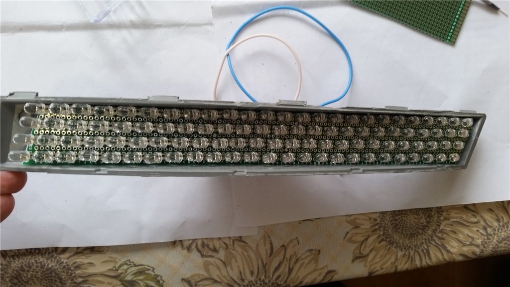

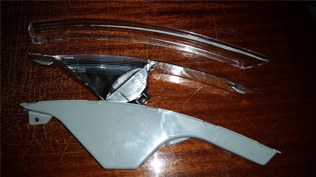

    Купил самые дешевые поворотники и начал ковырять.
    Реально оказались дешевые, раскололись как грецкий орех легким нажатием отвертки.
    Они состоят из трех частей.
    Среднюю часть выкидываем.

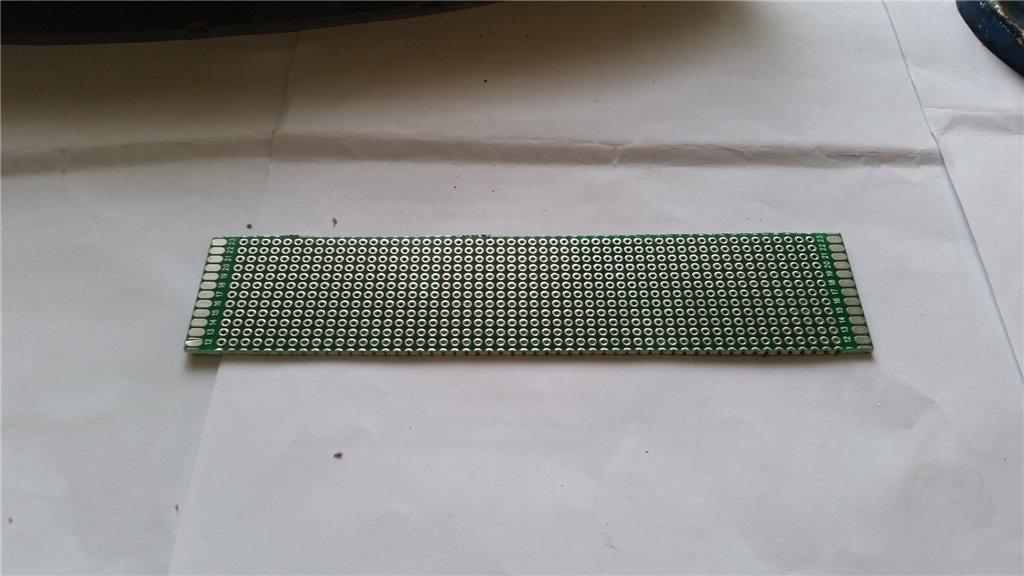

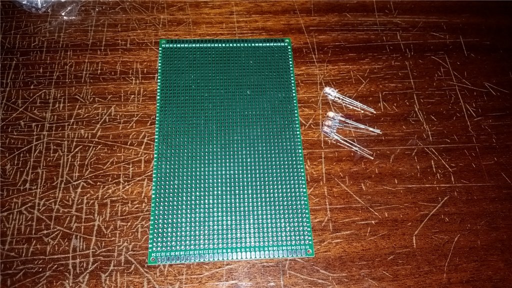

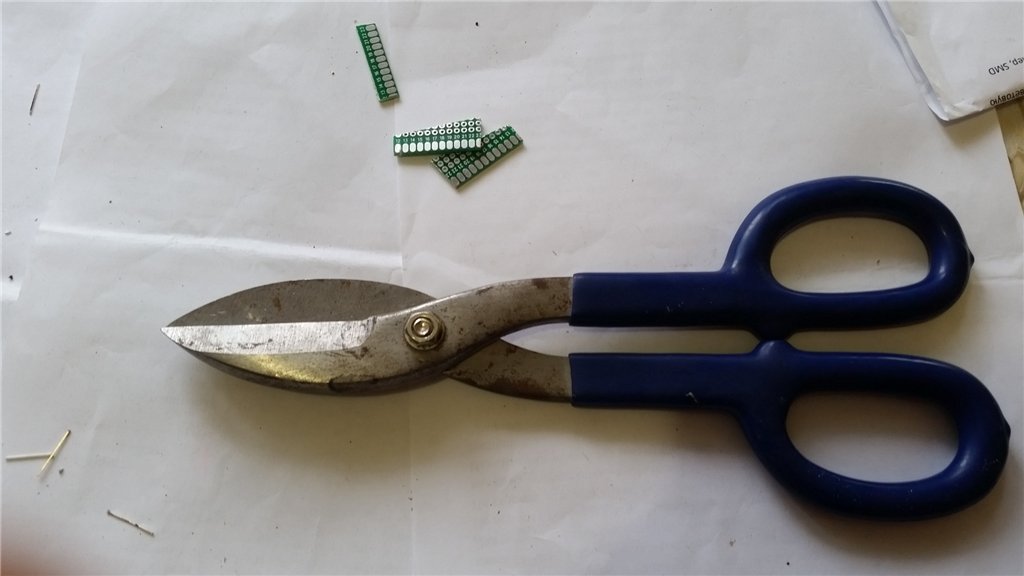

    Берем обычную плату и ножницами подрезаем по форме фонаря.

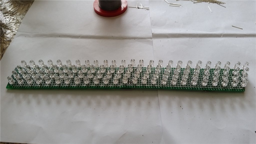

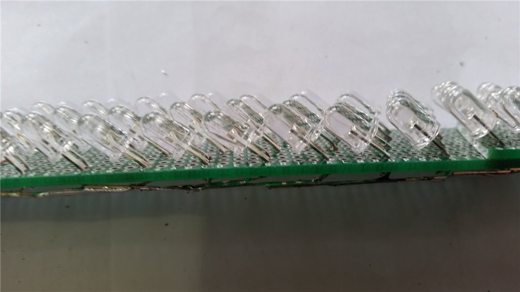

    Потом паяем светодиоды одновременно спаиваем соседние, что бы получилось наборы из 4х последовательных светодиодов.
    Всей длины платы не хватает на фонарь, поэтому спаиваем два отрезка
    На каждый фонарь приходиться примерно по 100 светодиодов.
    После пайки необходимо наклонить светодиоды на нужный угол, ориентироваться можно по плоскости где должна входить лампа, нормаль к ней и будет нужное направление.

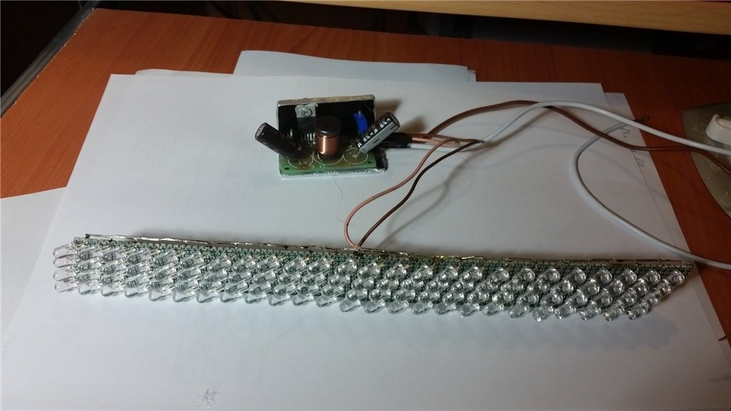

    Затем нужен стабилизатор, подойдет любой регулируемый на 1,5 амперы, я использовал стабилизатор напряжения, настроенный на 9,4 вольта.
    Всё спаиваем, обязательно покрыть лаком все платы.
    Для крепления в фонаре использовал термоклей.

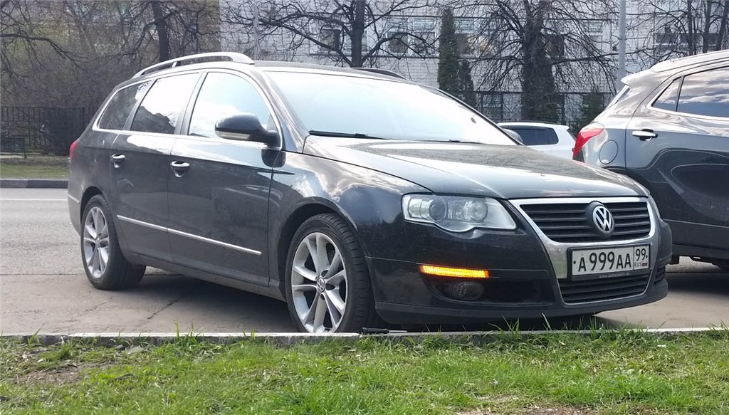

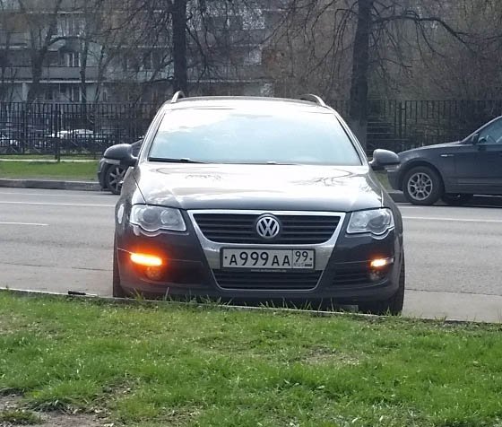

    В итоге получилось так, справа штатный поворотник.
