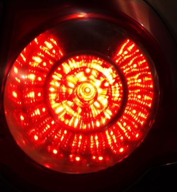

Проблема с задним внешним фонарем.
Часть диодов габарита и поворотника не горит!

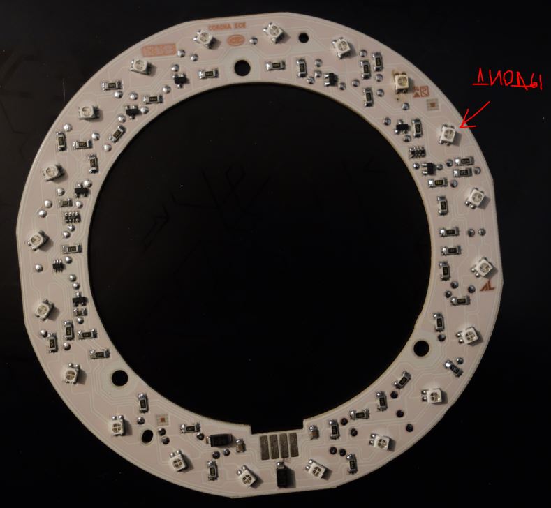

Коротко о конструкции...
Светодиодов там 20 шт (двухцветные они).
Габариты - 5 групп (секций) по 4 диода. Группы соединены параллельно.
Повороты - 3 группы (секции) по 7 шт в 2-х и 6 в третьей. Группы соединены последовательно.

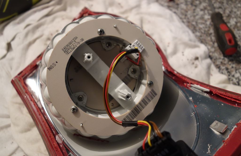

Снимаем задний фонарь...
Наверное нет на машине более простого снятия (аналогичного по размеру) агрегата
В проёме вынимаем пластиковую, боковую заглушку.
Под ней гайка пластиковая (кстати, болт этой гайки регулируемый! Для регулировки зазоров фонаря в проёме кузова), откручиваем эту гайку.
С другой стороны (та, что сбоку авто) поддеваем, там 2 защелки (я использовал пластиковую лопатку), и вынимаем фонарь (отсоединяя разъём).
Распиливаем, откручиваем болты
Внутренности
Вот и колечко с диодами
Проверка показала, что проблема в диодах.. (возможно пропаять все по новой ..), но было решено их заменить все!

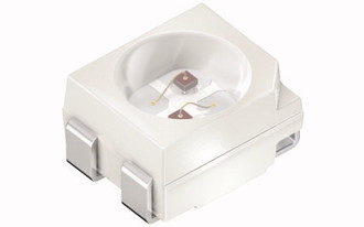

Есть только ОДИН вариант этих диодов (скорее всего они и стоят в фонарях), это Osram LAY T67B-T2V1-1-1+U2V2-45
Были заказаны.. (по 32 за штуку в ЮЕ-Интернейшнл)
Диоды были перепаяны... (не сам паял... там очень тонкая пайка, паял знакомый по ремонту сотовых телефонов, пол-часа на каждый фонарь ушло у него)
