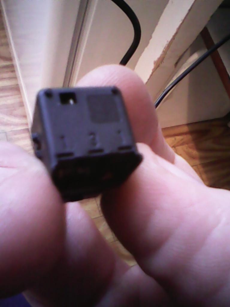

Предистория такова - перестал фиксироваться микрик плафона освещения, у кого-то может и вообще не нажиматься, позже покажу виновника этой беды.

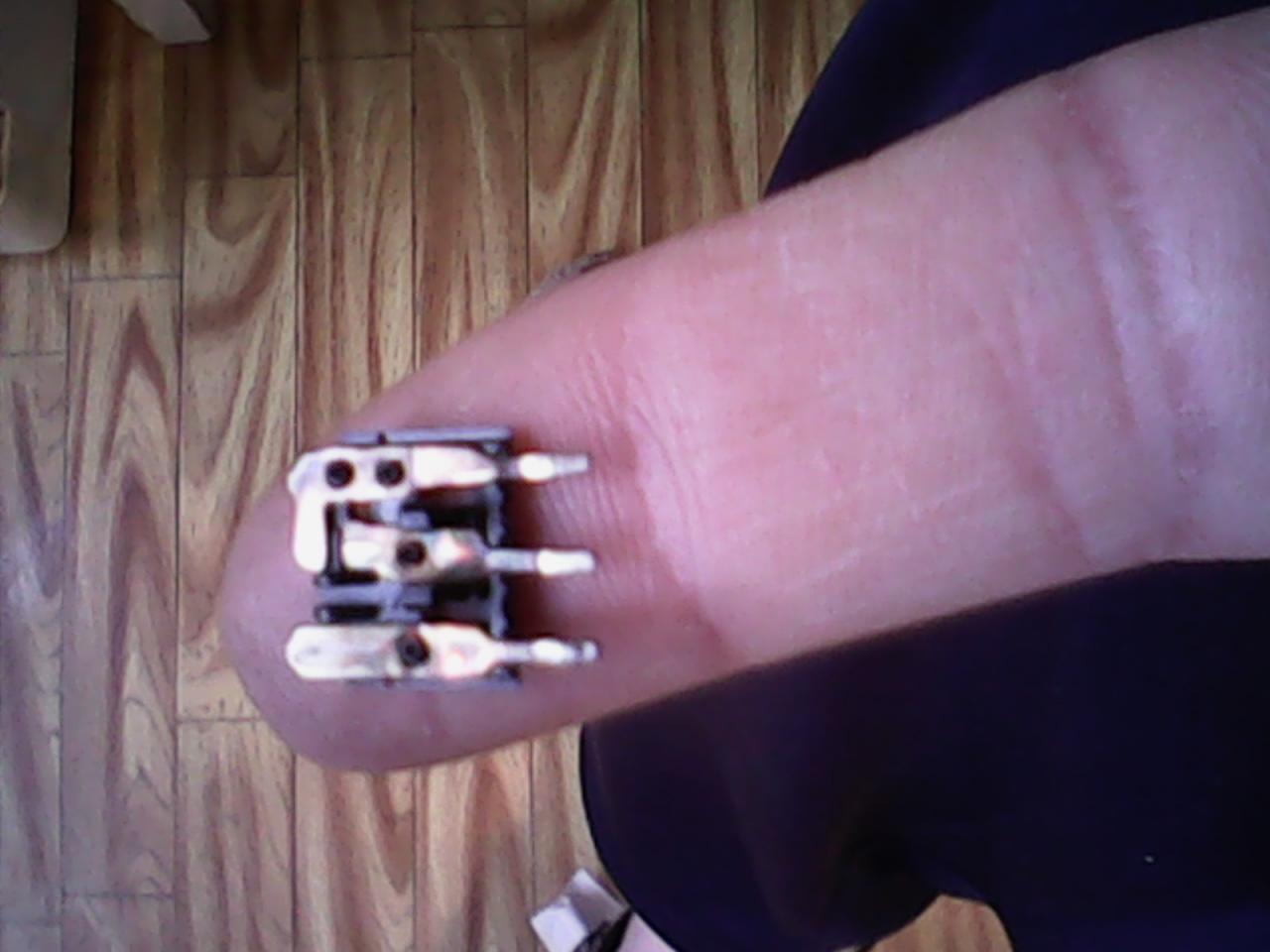

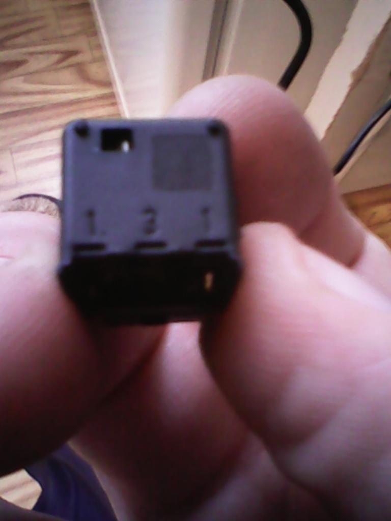

Переключатель состоит из 3 частей....
1 - корпус.
2 - контактная группа.
3 - движок с катушкой, она же контакты, назову его так..
4 - пружина, сразу обращаю ваше внимание на этот УСИК, он не лишний, и должен ТОЛКАТЬ КАТУШКУ вперёд, то есть к контактной группе.
5 - пружина переключения...
Вот такая маленькая деталь и есть причина всех бед при... НЕ ДО ВКЛЮЧЕНИИ, НЕ ФИКСАЦИИ.
Может просто выскочить из посадочного места.
Всё это разбирается без фанатизма и прочих матерей, главное выпаять контакты из платы, иначе тяжко будет.

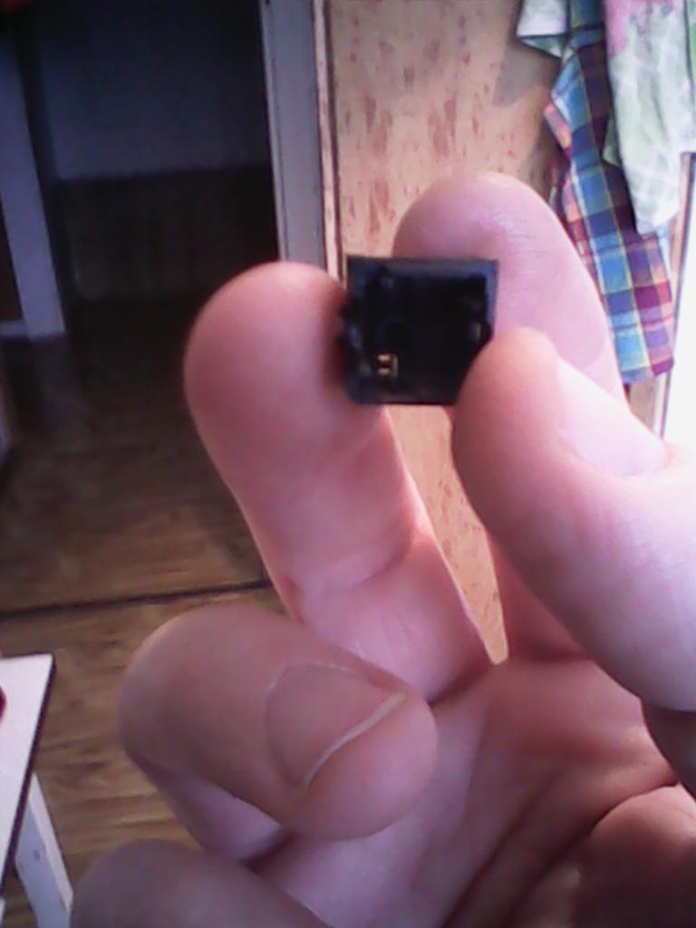

Разобрали, начинаем сборку.
Берём корпус, там есть прорезь
Она сверху(что то там блестит... это пружинка #5.

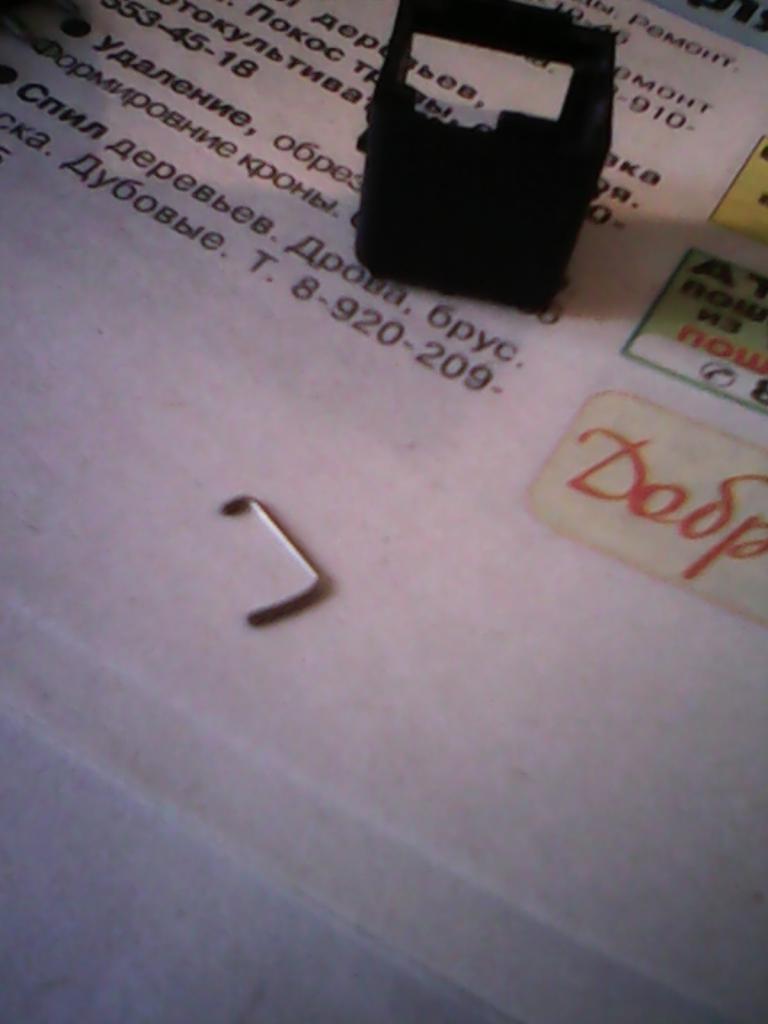

Пружина переключения вставляется большим плечом в корпус и фиксируется пластиковым выступом внутри корпуса, увидите там усик такой.
Следующий шаг, вставляете витковую пружину так же в корпус, на дне есть для неё посадочное место, при установки одна пружина прижимает другую - №5..
