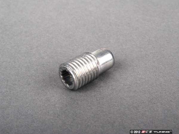

    irinka87, вот клапан:

    .Карел., ого. спасибо большое. а как его можно проверить?

    Цитата Сообщение от Sash877 Посмотреть сообщение
    хз как он выглядит и продается ли он отдельно
    028 115 436
    Снять кронштейн фильтра и смотреть... Не вывернулся-ли... А лучше купить новый и заменить сразу.

    .Карел., тааак....очень интересненько)))
    это возможно сделать без участия спец. инструмента или чего-то еще специфического?

    irinka87, Базу знаний для чего придумали?))))))))))))
    https://passatworld.ru/showthread.php?t=156996
    По ссылке хоть и бензиновый мотор, но принцип один.
