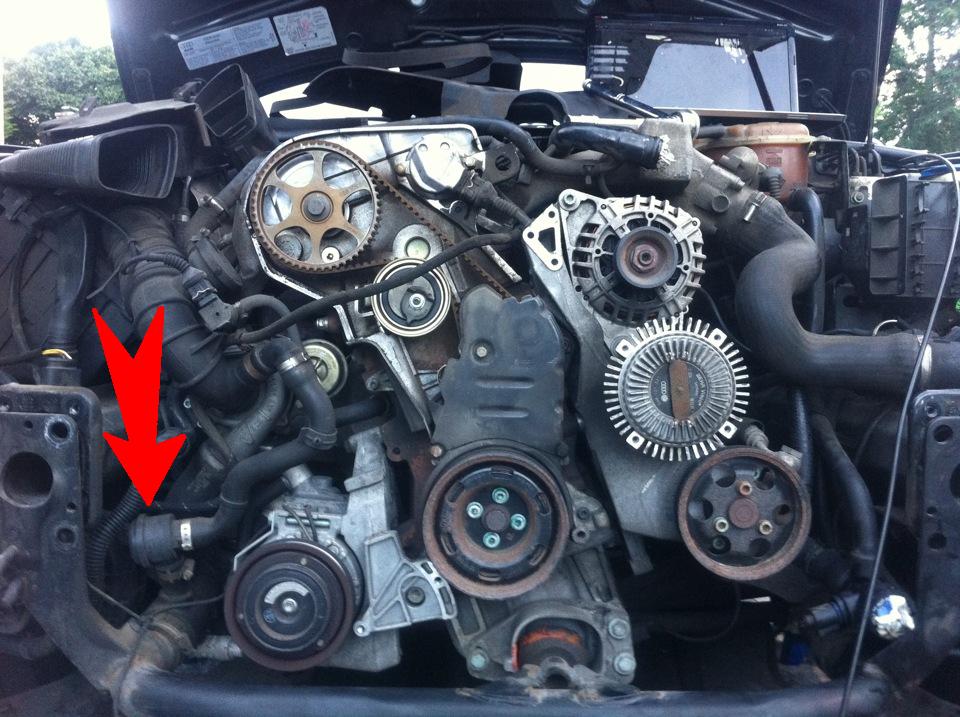

    а ты точно байпас продувал-всасывал?
    Ну снял шланжик с коллектора и всасывал и дул без разницы,туда или оттуда
    вроде или как положено?
    Может я просто не знаю,как положено В пол надавишь,вроде злой становится)
    логи снимай
    как-то подозрительно... чтоль совсем диафрагма на байпасе разодрана в клочья...
    точно управляющий шлаг идет на 249? может просто болтается где под коллектором?
    mitrich76, проверяй все шланчики тщательно... залезь байпас сними... только потом правильно поставь, а то еще хуже будет
    p.s. "морду" разбирать совсем необязательно - снизу он виден, только защиту снять
    146%
    Без снятия защиты всё проверено) У них(байпасов)вообще есть статистика,на каком пробеге,или годе мрут они?
    mitrich76, вряд ли... простая мембрана с пружиной - скорее зависит от качества... ну и с чипом больше нагрузка на него, следовательно, износ сильнее...

    komsernik, Ладно,видимо проблема есть,будим всасывать

    mitrich76,
    3-5 лет. мрут вместе с тонким шлангом. Купи белый силиконовый от таза, он живет дольше.
    Очень не любят когда после большой нагрузки резко сбрасываешь газ.

    fibonathi, 3-5 лет да он там родной ещё стоит,так же как и все шланги,которые в приличном состоянии

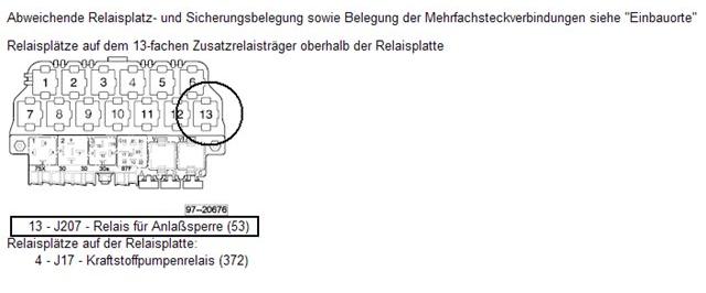

    komsernik,Привет! С байпасом-то чё делать?
    Контактная группа,в замке может...С покупкой!Это тот что из Воронежа?
    Сейчас останавливался на заправках все ок.
    Да с Воронежа.
    Цитата Сообщение от александр 683 Посмотреть сообщение
    vitos86, контактная группа тогда может быть
    Сейчас присмотрелся кажется нормально стоит.
    Если доберешься до реле стартера, сними с него крышку и нажми на якорь реле. Если стартер заработает, значит проблема со стороны замка или плохие контакты в разъеме реле. Чтобы проверить, доберись до замка, найди контактную группу, включающую стартер и как в детективах угонщики, замкни провода. Если стартер включится, сама контактная группа дурит..
    Я думаю что для очистки совести посенять реле стартера.
    komsernik,можешь уточнить точно реле 53? Его вообще можно заказать?
    И я как понимаю он стоит под рулевой колонкой?
    vitos86, ну а чего ж нельзя:
    эту тему полистай:https://passatworld.ru/showthread.php?t=218726
    а еще лучше у AWAS проконсультироваться - он гораздо более меня крупный спец
