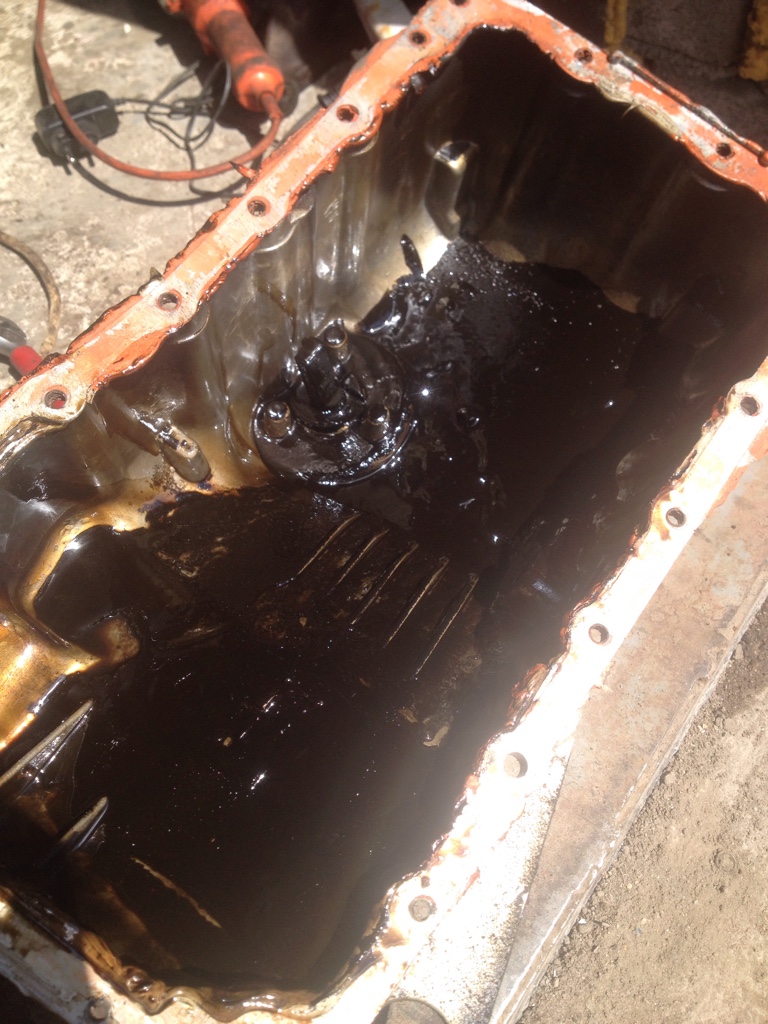

  12. #17792
    28.03.2014
    18,237
    Получено: 2,148
    Отправлено: 89
    По умолчанию Тема разноплановых вопросов: технический флуд - 2
    SerGoD, манометр наверное подвирает... рдт на 4 бара... на хх отнимаешь разряжение в колекторе, а на ходу 4 + текущий наддув...
    Нашел сегодня подарок в моторе... внимание на шатун... ничего не крутил мотор ездил так пока не встал...
    Ну и поддон...
  13. #17793
    19.03.2012
    Пенза
    20,512
    Получено: 5,409
    Отправлено: 241
    Герметик на поддоне гламурный какой.
