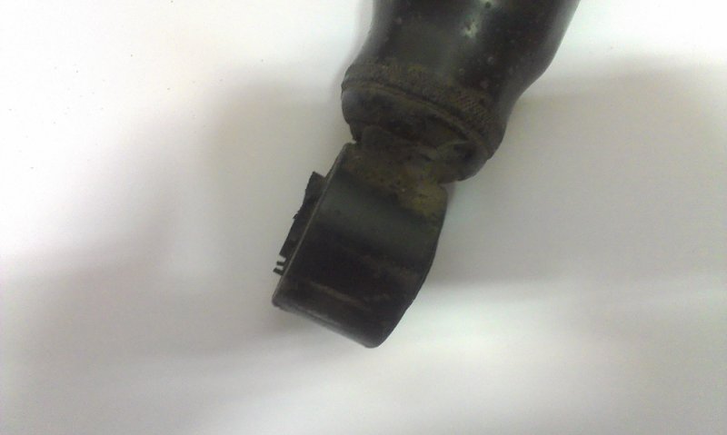

    По умолчанию Замена заднего амортизатора на Passat B5 от Passat B6

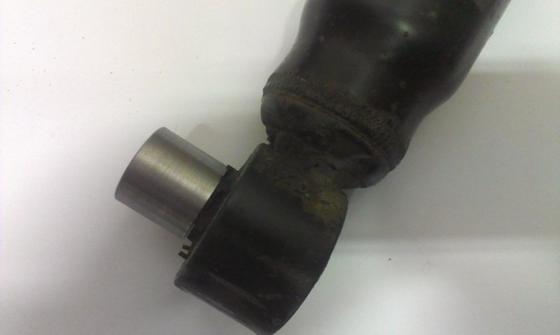

    Всем привет. Рещин не создавать новый фотоотчет, напишу здесь. Я уже писал когда-то на форуме что сменил задние стойки от B6. Они ставяться с минимальными переделками.

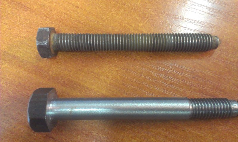

    Болт который идет в нас в оригинале в с резьбой М10 и диамеиром 10 мм. А на В6 идет болт 14 мм.
    У нас ширина нижней части стойки 60мм.
    А на В6 - 37 мм
    Была мысль купить тот же оригинальный болт на 14 мм и расточить отверстия в ухе кронштейна под этот же болт. Но с другой стороны возникает вопрос - а зачем? Потом придеться покупать только амортызаторы от В6.

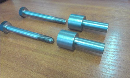

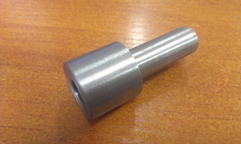

    Было принято решение у токаря точить втулку и еще решил точить болт но с резьбой только в конце.
    Болт зделали под 19-й ключ:
    Выглядело вот так. Посадочное место надо делать с натягом (0,1 мм достаточно будет), чтоб запресовать свою втулку:

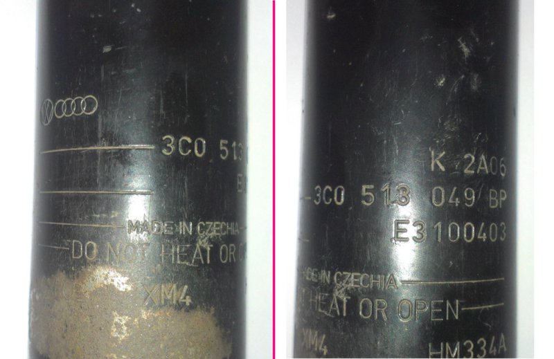

    Кому интересно что идет в оригинале на В6, скажу - Monroe Вот его номер:

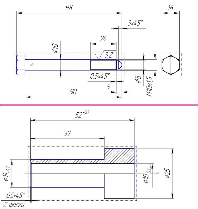

    На будущее, у кого бюудет возможность поставить стойки от В6, даю чертежы:
    В итоге получилось очень даже ничего)
    какие плюсы?
    passat 1.8T AWM 2002 АКПП
  12. #15312
    12.09.2013
    Санька :) Украина
    4,522
    Получено: 1,875
    Отправлено: 2,494
    Стойки по ощущениям одинаковые. Плюс лично мне - они достались даром.
