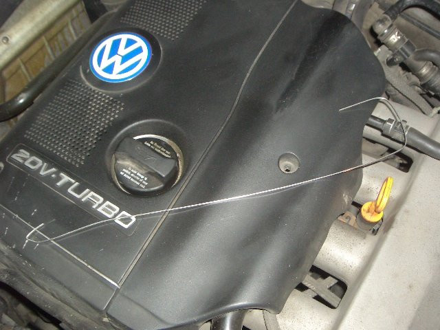

...берем кусок стальной проволоки...
если нет ничего похожего под рукой, в случае если на Вашей безкаркасные щетки, то снимаем с соседней машины пассажирский дворник,
(лучше все-таки СВОЮ щетку стеклоочистителя, но если таковое невозможно, то хотя бы оставьте хозяину свою визитку или рублей 100-200 на новый дворник), и разбираем его. Извлекаем полоску стального усилителя. Далее его необходимо правильно изогнуть.
Примерно вот так:

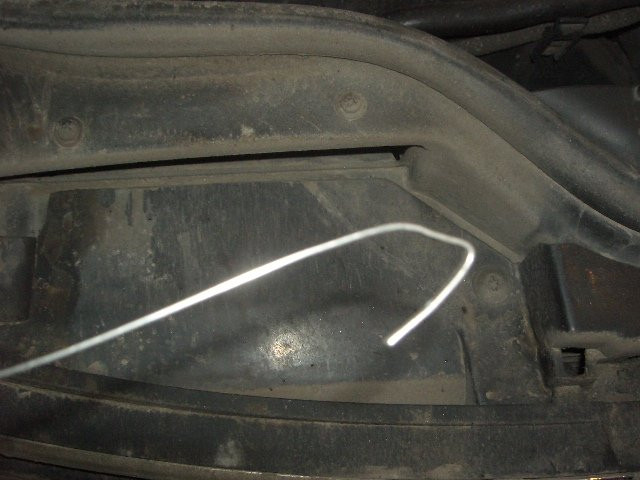

и заводим в отверстие, откуда вывалился язычок, под некоторым углом к середине капота, и стараемся зацепить крючок за его крепление. На самом деле это не очень сложно, мне приходилось таким образом раза три открывать
с улицы выглядит так:
Дергаем проволоку, капот открыт![]()
С первого раза может не получиться, но не надо нервничать, все будет ОК![]()
Далее вставляем новый, заранее купленый язычок![]()

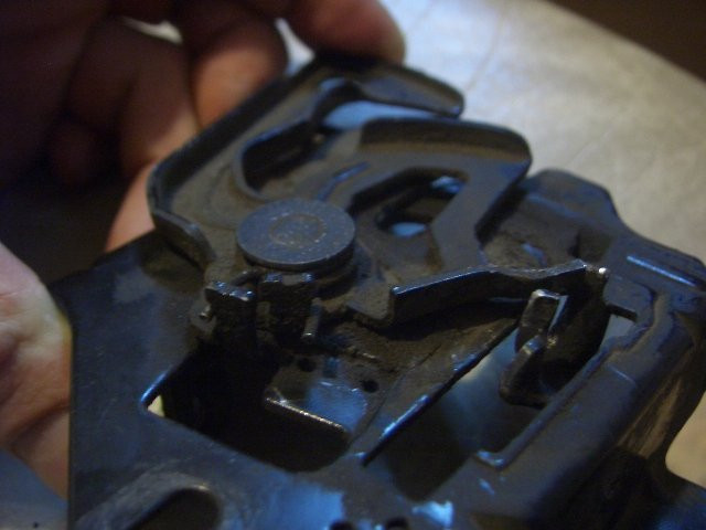

Дернули капот, на шаг открылся, а вот язычок не выскочил, и его невозможно вытянуть, чтобы открыть капот.
Проблема кроется в том, что G-образный затвор перескочил со своего места, то есть соскочил из вилки.
В этом случае, по крайней мере мне помогло, нужно нащупать технологическое отверстие в G-образном затворе, и постараться туда вставить отвертку.
Далее стараемся максимально отвести затвор вправо.
Капот открыт.
Если будет помощник, то это на пользу, т.к. надо придерживать капот в приподнятом положении, либо что-нибудь подложить, чтобы руки не отдавило![]()
В общем может быть чуть коряво, мог напутать с терминами, но действует
...и на последок общий фон замка
