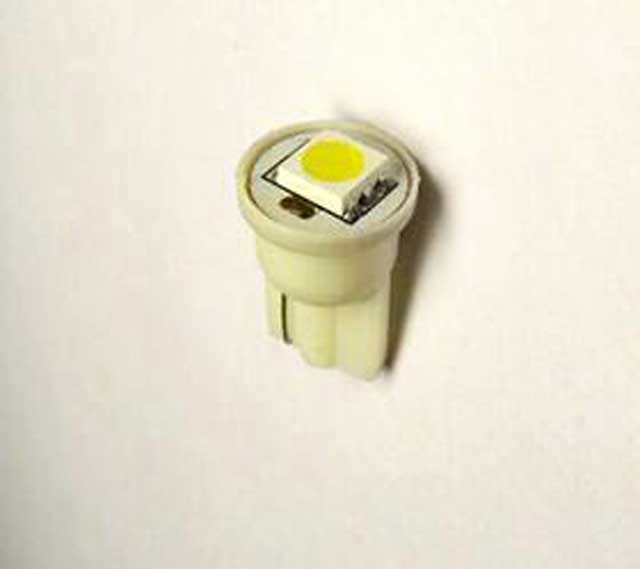

    Цитата Сообщение от maximus_des Посмотреть сообщение
    а как они по свету по сравнению с обычными ( чёт мне кажется родные тускловато светят)
    габариты нужны что бы не ты видел, а что бы тебя видели в темноте. освещать должны основные лампы ближний/дальний...
    ну а так... да, свет повеселей получается... ониж не жёлтые а голубые.
    я ещё было ставил поменьше с одним диодиком, тоже ничего...
