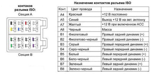

    Цитата Сообщение от Maksimus Посмотреть сообщение
    Всем привет!
    Подскажите, пожалуйста, какие провода за что отвечают:
    p.s. подключение магнитолы.
    кроме синего этого от усилителя антенны.

    Maksimus, может поможет
    к сожалению не совсем, у меня на фото провода не относящиеся к динамикам
