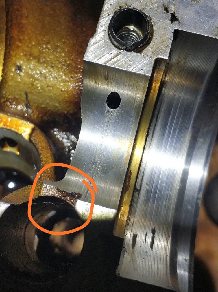

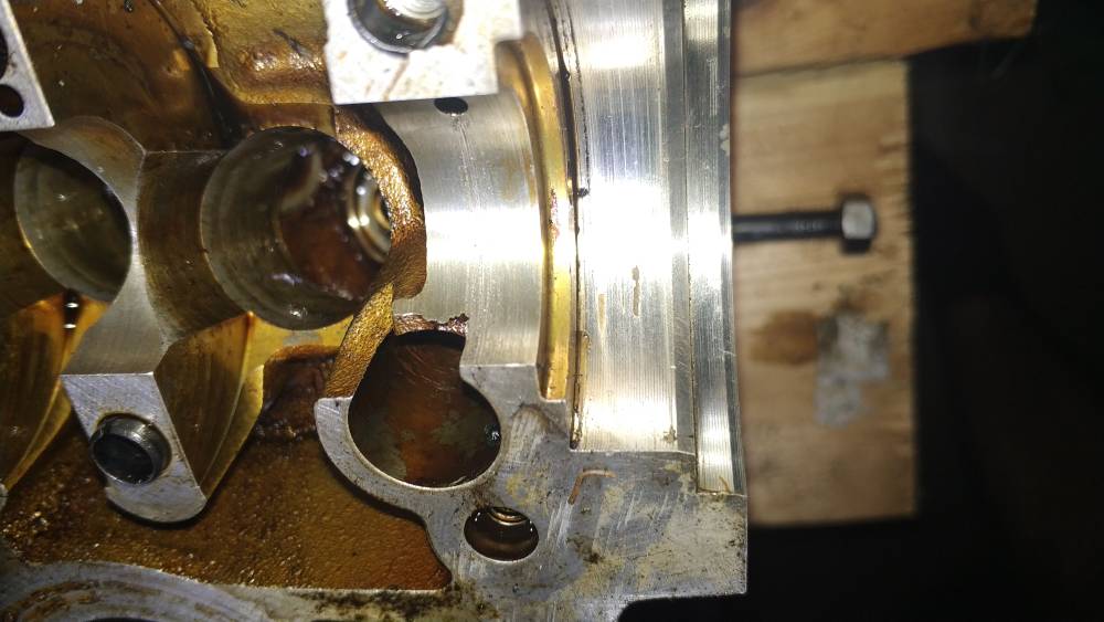

    Други! Отколот кусок постели распредвала, кусок этот в ГБЦ не нашел, а это значит что езжу так как минимум с 2013 года, в ГБЦ полез так как слизало ремень ГРМ, собирать как есть? Или искать голову?
    Отправлено с моего MI 6 через Tapatalk
    Passat B5+ 2003, 1.8T, AWM, механика, Американец
    Этот осколок смыло в поддон. Если столько лет проездил, то ездий и дальше.
    Будешь если когда поддон снимать - достанешь его.
