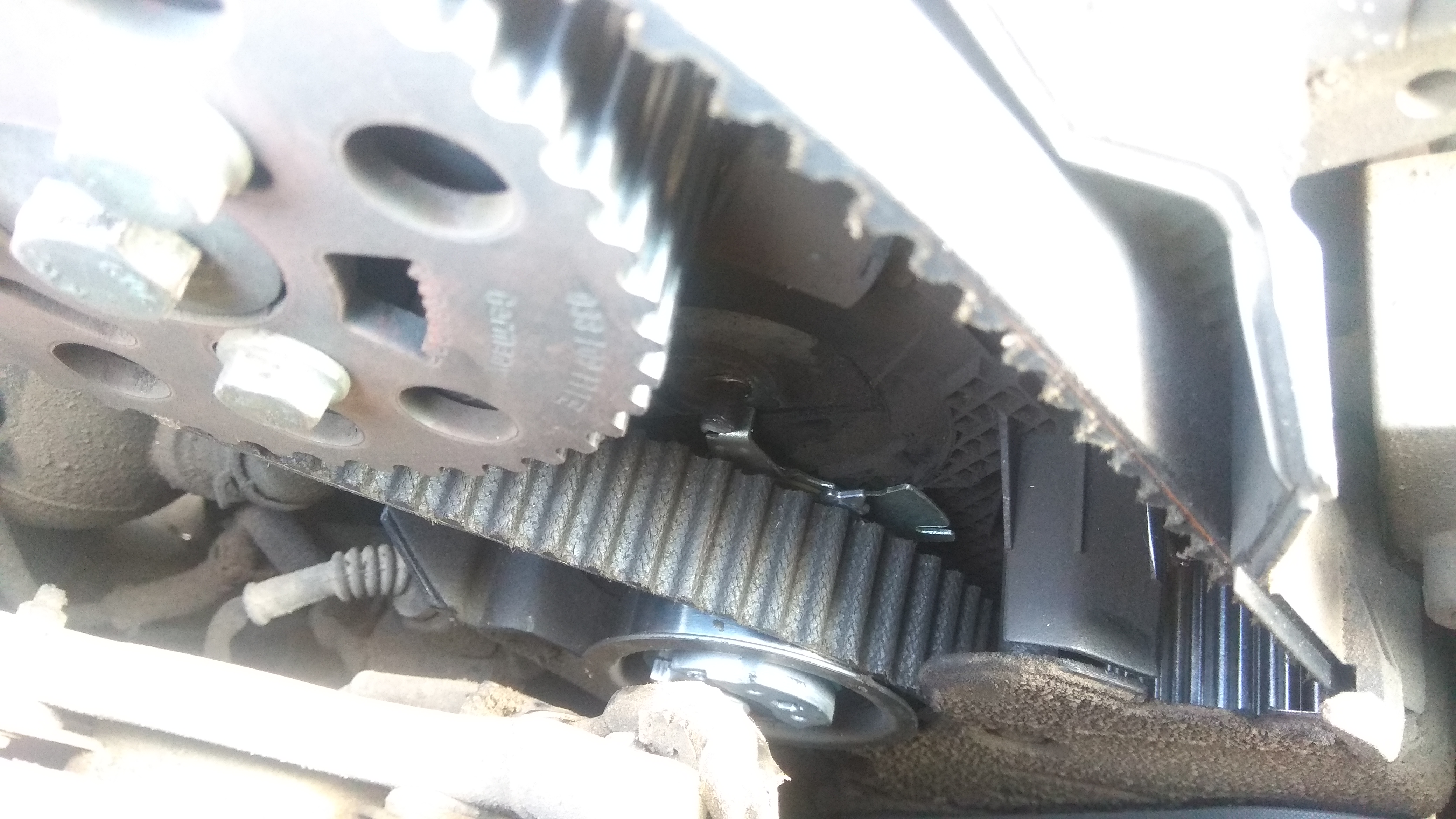

    Ребят подскажите на что попал, оборвало шпильку натяжного ролика ГРМ 2.0 BGW.
    Во время езды? Если да, то снимать гбц, дефектовать. Блок смотреть, поршни. Сам понимаешь - клапана погнуло.

    Да, вовремя езды с кинул на нейтраль она заглохла и все, т.е. загнутые клапана без вариантов, и ещё есть какой вариант усиленной этой шпильки, а то так красиво обрезала.
    Шпильку просто так не обрезает. Либо перетянули при установке, может натяжитель заклинило.
    ГРМ давно менял???
    Натяжитель меняется вместе с ним в комплекте.
    Поставь новый натяжитель и ключом проворачивай КВ. Тогда поймешь погнуло или нет. Проверка компрессии покажет погнуты клапана или нет.
    Ты что, из Гомеля будешь???
  20. #33000
    06.06.2018
    гомель
    31
    Да с Гомеля, машину вообще только купил ехал на замену ремня ГРМ но не доехал, просто если там 100 процентов гнет тогда я попал, мозгов не много не хватило сразу глянуть ГРМ а крутил до последнего что а ж АКБ сдох. Своих знакомых на сервисе поспрашивал все говорят без шансов что клапана живые. Самое интересное как я понял что там датчика распредвала нет и оно ошибки даже не показывает что нет синхронизации рв с кв.
