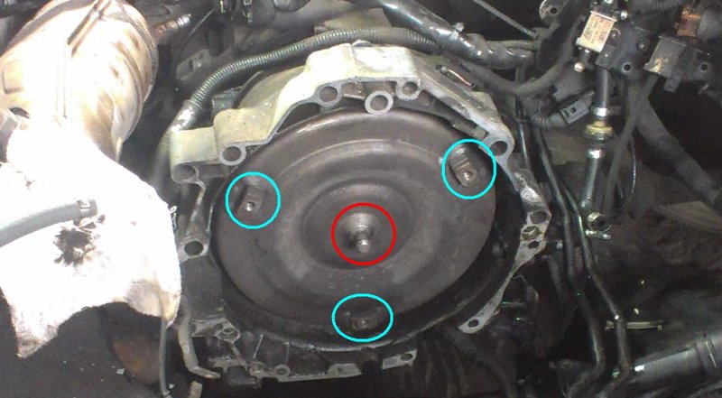

    Снятие поддона двигателя AWT с акпп
    Потом откручиваешь 3 болта гидротрансформатора от маховика на торкс T55. Если не будет видно, крути коленвал. Обвел голубым. (блок уже снят, но не суть)
    Красным обвел шток про которого я писал, потом как одевать блок будешь, надо им попасть в торец коленвала. Там отверстие глухое под него.

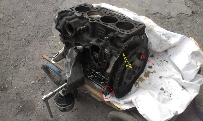

    Когда снимешь блок, открутишь маховик - 6 болтов на 17 или 16, уже не помню, многогранная головка. На фото их видно с торца маховикак. Но, желтые стрелочки, это подкладные (регулировочные) шайбы их 2 шт, одна спереди другая сзади маховика, местами не менять. Одна на 0,8 мм толщиной. другая 1,2мм.
    Красным обозначил направляющие втулки, потом в короб акпп ими надо попадать.

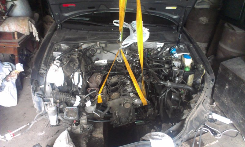

    я так понял, переднюю балку нужно снять( где крепление передней подушки) или нет в этом необходимости?
    ну надо. Больше места будет, и так удобнее. Вот мое место, ровно год назад было дело (Проблема - провернуло шатунный вкладыш, на 3-м поршне)
