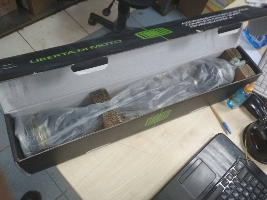

    Ну все ребят починил я своего крокодила!!! Арендовал подъемник 250 р час вместе с инструментом))) эх!!! Класс)))
    Пришлось отлучится смазку шрус купить,там вообще пипец я вскрыл внешний а там как ложку кинули да ещё и на пыльник,ну там в чем то было смазано типа моторного масла но чё за х.. ,ну видимо 3270 говорит о себе ,стоило бы 3500 то набили бы проговаривая поговорку "кашу маслом не испортиш" !
    Никогда не подумал бы что за 2 дня соскучишься по машине)) ездию и кайфую ))) + 50 лошадей после ремонта :-D
    Ну и о главном все подошло ,размер ,дилинна ,радиус,шлици,1:1
    Отправлено с моего Redmi 4X через Tapatalk
    Молодец. Самое главное не написал: что в самом деле произошло. Вал или ШРУС внутренний кончились. Да, фотки лучше под спойлер прячь, читать удобнее и места в теме не занимают.
