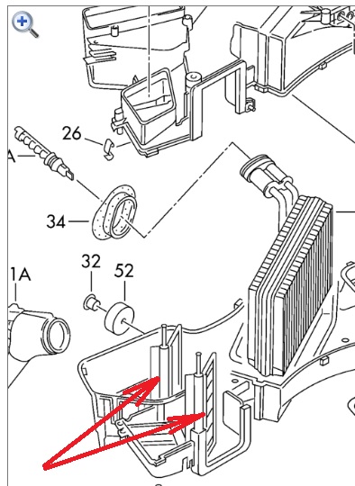

    Парни, кто уже разбирал печку или знает вот эти заслонки ничем не обклеены как на В3 или гольфе?
    Они полностью пластиковые, и проклеивать их точно не надо.
