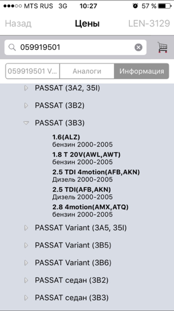

    На вентилятор - 8D0 959 481 B
    059919501 - вроде как на 6-ти цилиндровые дорестайлы шёл.
    Вбей в екзист и посмотри применяемость, я вот сам и не понял в чем фишка. А цена то разная.
    Vorsprung durch Technik

    floyd, там с низу под номером датчика пометка ,это что года выпуска,синий до F ...000 и зеленый F .....001
    vitos86, сдерни фишку на своей и смотри,самый верный вариант

    Да не надо ничё дёргать, зелёный на AWT стоит - 150%.

    Да я о другом. В интернет магазине и так и так выдаёт. В чем разница.

    И где там применимость для AWT?

    Похоже на AWT он шёл только 2001 год.
    этот датчик ставили до 1999 года, на AWT только 059919501A
    Ну тогда приходу к выводу что в интернет магазинах, например Автодок опечатка.
    А ты не знал, что в интернет-магазинах кривые каталоги?
    Знал. Но не по оригиналу же? По екзисту тоже бьется 01 год. Но под USA
