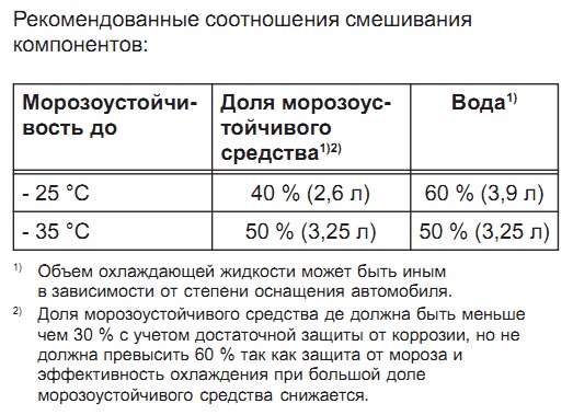

    Рекомендуемые пропорции смешивания:
    Температура замерзания Доля концентрата G12
    -25 °C 40 %
    -35 °C 50 %
    -40 °C 60 %

    с литрами
    23.11.2009
    Питер
    22,236
    Получено: 3,845
    Отправлено: 86
    komsernik, Я литры не указывал из-за того, что объем системы охлаждения может быть разный. А вот пропорции останутся неизменны
    29.05.2010
    СВАО
    10,772
    Получено: 3,041
    Отправлено: 1,132
    ну да... зато тему апнули
