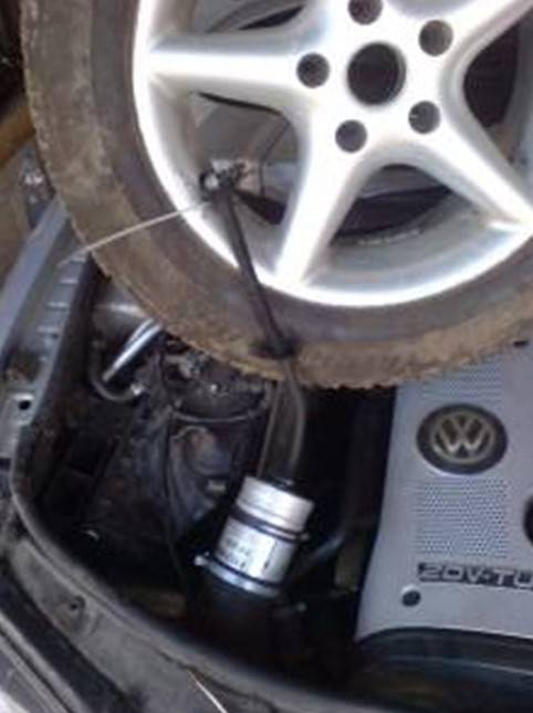

    Цитата Сообщение от MichaelOne Посмотреть сообщение
    подробнее про "опрессовку"? Что и как?
    MichaelOne, минимум, что нужно: б/у топливный фильтр...
    запаску (или переднее колесо) спускаешь до 0.8-1.0 атм, подсоединяешь в "гусеницу" таким образом:
    и спускаешь весь воздух в двигатель... задача - определить, где есть негерметичность, найди ее и устранить: подтянуть хомуты/заменить патрубки и т.п.
    воздух может чуть травить только из-под маслощупа...
    но держать давление вакуумная система должна минут 5...
    потом откроешь маслозаливную горловину и выпустишь весь воздух...
    может чуть булькать в поддоне... может после этого сильно дымить - в принципе, это нормально
  6. #27646
    Lupo Аватар для MichaelOne
    05.12.2016
    Нижний Новгород
    30
    133
    Получено: 6
    Отправлено: 56
    Спасибо, постараюсь завтра это сделать
