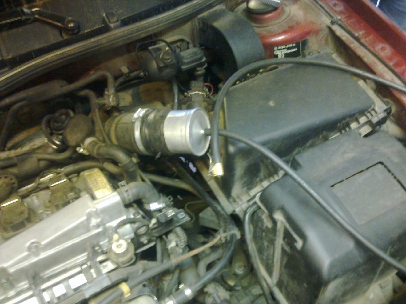

Что потребуется :
1. Топливный фильтр от VW B5 или подобный, подходящего диаметра.
2. Шланг топливопровода Москвич 2141 (если нужна большая длина, можно нарастить вторым при помощи металлической вставки, обжатой хомутами).
3. Хомут 60x80 (можно использовать заводской, если он червячный. Если хомут пружинный, удобнее его заменить на червячный).
4. Насадка для колёсного насоса.
Методика проведения операции опрессовки :
1. Отсоединить воздуховод от корпуса ДМРВ, отвинтив или разжав (в зависимости от конструкции) фиксирующий хомут.
2. Вставить в воздуховод приспособу, обратной от завальцовки фильтра стороной и плотно обжать хомутом.
3. Подать во впуск давление из запасного колеса, накачанного не ниже 1.3 бара.
3.а Если есть желание, то контролировать во время опрессовки текущую величину давления во впуске можно манометром, подсоединенным в разрыв вакуумной магистрали РДТ, либо в разрыв вакуумной магистрали управления байпасным клапаном. Данная методика позволяет использовать не только запаску, но и подачу давления непосредственно из установленного колеса, накачанного до большей величины, что значительно упрощает процедуру.
Поскольку присутствует нипель, то резкого броска давления не будет -- скорость его нарастания позволяет контролировать процесс и остановить в нужный момент.
Тонкости :
Если во впуске или системе вкг имеются крупные утечки, то давление создаваться не будет, о чем вам подскажет подсоединенный манометр, а если его нет, то отсутствие упругости воздуховода с подсоединенным фильтром -- во время опрессовки пробуйте его рукой.
После опрессовки турбированных двигателей возможно некоторое дымление из выпуска -- за счет продавливания масла через уплотнители ротора турбины, особенно если они изношены, или давление в системе держалось слишком долго, как и в случае проведения нескольких опрессовок подряд. Поэтому не превышайте давление во впуске выше величины в 1.3 бара (для турбированыых двигателей), либо в 0.5 бара для атмосферников. При достижении требуеого давления в системе, переломите резиновый шланг усилием руки, тем самым зафиксировав давление в системе. Если дыр нет -- вы их не слышите -- сразу же сбросьте давление из системы, сняв насадку с колеса и только после этого отпустив пережатый шланг прибора для опрессовки -- вы должны услышать шум выходящего под давлением воздуха, нагнетённого до этого в систему впуска.
На двигателях с пластиковым впускным коллектором очень часто присутствует предохранительный клапан (по принципу сапуна в заднем мосту), позволяющий избежать деструкции коллектора при выстреле в него, поэтому не удивляйтесь, когда при превышении определенной величины он начнет шипеть, стравливая воздух в атмосферу.
Если кому-то непонятно что-либо из написанного выше, от проведения операции стоит самому воздержаться.
