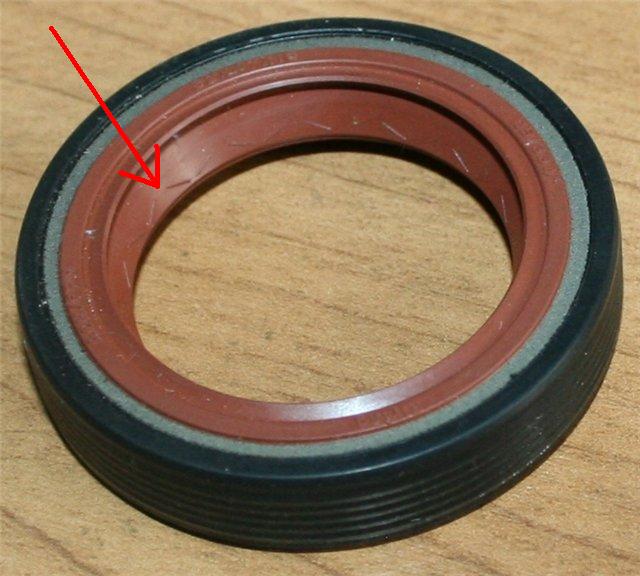

    Ребят начитался про сальники фторопластовые.Многим он не нравится потому что по причине или выработки или кривизны рук он течет.Многие изза этого продолжают ставить с пружинкой.Я купил на распредвалы по 500 руб.Сейчас смотрю что обычные сальники с пружинкой стоят по 200 руб типа Вити или Кортеко.
    Там в чем камень то?

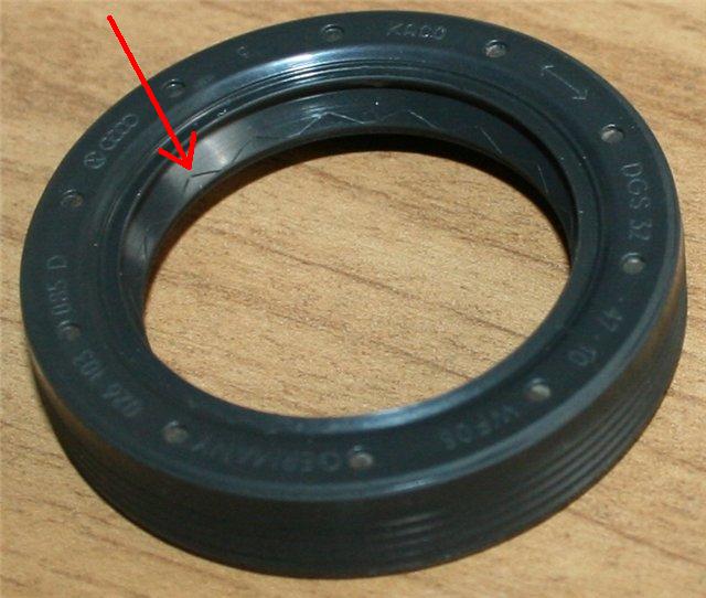

    vitos86, сальник сальнику рознь...
    там же не только пружинка, но и направляющие для стока масла есть...
    оригинал и ... (не помню чьё):
    Это я понимаю.А что фторопластовые надо по особому одевать?
    Надевать на сухую и потом не заводить пару часов.
    Вот она суть.Спасибо.Так а что я читал про выработку,, что если на валу есть выработка то фторопласт не справится в отличие от резинового.Это так?
