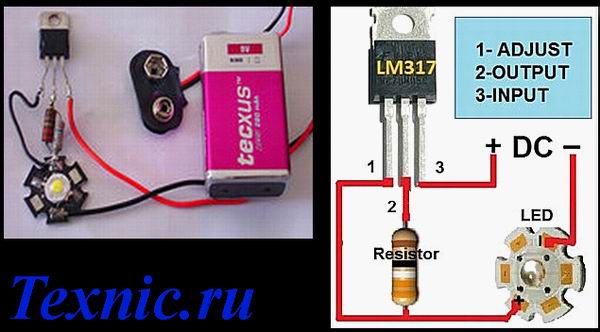

    всем привет,проблема со светодиодами в блокфареимется вот такой девайс
    светодиоды стоят на габаритах и стоп сигнале,все подцеплено через волшебную коробочку
    вообщем то добрались до сути потухли светодиоды на стоп сигнал(на фотках они уже откручены) волшебная коробочка молчит,на стопы не идет напруга,отрезал провода и подцепил на прямую,начали сгорать светодиоды.В нете поискал инфу как правильно подцеплять светодиоды,но инфа разнится,одни пишут что через LM317 и резистор,другие что можно просто через резистор.
    Вобщем кто что посоветует.
    Привет, дружище.
    В этой коробочке скорей всего и стоит эта LM317. Это регулируемый стабилизатор.
    Через резистор можно, но это плохо.
    1. Надо ставить на каждый светодиод свой резистор. Светодиоды имеют свойства иногда умирать, особенно когда есть большие перепады напряжения. В машине оно изменяется от 12 до 14.5. Если ставить один резистор, то при сгорании одного светодиода на остальных напряжение поднимется и они пойдут за первым в корзину.
    2. Световой поток у них сильно зависит от напряжения. Тебе надо, чтобы они нормально светили при 12 вольтах, а когда оно поднимется до 14.5, могут сгорать.
    Открой коробочку. Там скорей всего и стоит эта LM317. Отечественный аналог КР142ЕН12А (КРЕН12А). Вот тебе Datesheet на нее.
    LM317T стабилизатор напряжения.zip Там есть типовая схема его включения. Скорей всего в коробочке собрана эта схема. Китайцы в этом плане не заморачиваются
    Эти LM317 продаются везде, где попало. Очень распространенная микросхема. Применялась в телевизорах. Разбери коробочку и тупо замени ее. Все просто. Главное сильно не перегревай при пайке.

    Открой коробочку.
    залита бакелитом,часть работае,габариты светят нормально,трабла только со стопами

    ded_491, я вот такую схемку нашел
    и расчет по ней естьhttp://www.texnic.ru/konstr/elektrika/el021.htm
    если у меня 12 светодиодов(три нитки по 4-е светодиода) по 20мА то резистор должен быть на 5.2Ом?
    схемка с права
  14. #24294
    21.05.2013
    Минск
    75
    21,876
    Получено: 4,022
    Отправлено: 7,756
    схемка с права
    Это схема стабилизатора тока на LM317
    1. Тебе надо будет собирать три таких схемки на каждую нитку (гирлянду). Параллелить три гирлянды нельзя. Если одна потребляет 20 мА, то включенные параллельно три будут отгребать 20х3 = 60 мА. Если в одной из гирлянд сгорит один светодиод, то стабилизатор тока будет поднимать напряжение, чтобы остальные две потребляли установленные 60 мА. Т.е каждая по 30 мА. Они могут не выдержать такое и скорей всего окочурятся тоже. В итоге потребуется замена вместо одного сгоревшего светодида 3-х.........до 10-12. Можно, конечно и запаралелить три герлянды, но тогда ток будет 60 мА = 0.06А и сопротивление 1.25/0.06 = 20.9 Ом.
    2. Если ты уверен, что в нитке 4-е светодиода включены последовательно и номинальный ток для них по Datesheet (заводская документация) 20 мА = 0.02А, то сопротивление резистора будет (если верить автору) 1.25/0.02 = 62.5 Ом.
    Ты проверь каждый светодиод мультиметром. Поставь его в режим прозвонки п/н перехода. Первое положение на переключателе режимов мультиметра с изображением диода (треугольничек такой, упирающийся в палочку). Подключи щупы к одному из них. Если он тускло не засветится, поменяй щупы местами. Светодиоды у тебя мощные, не ручаюсь, что мультиметра хватит заметно заставить его засветиться. Но на светодиодных лентах такое проходит.
    Светодиоды можно купить даже на Али. Надо посмотреть маркировку с обратной стороны светодиода. Микросхема очень распространенная, то же без проблем.

    ded_491, светодиоды пиранья вот такие https://www.chipdip.ru/product/bl-fl7670urc
    уже лежат в магазине оплаченые,нужно съездить забрать,
    20мА это один,а в нитке их 4-е т.е. общее 80мА,
    завтра в целой фаре замер сделаю сколько приходит на цепочку
