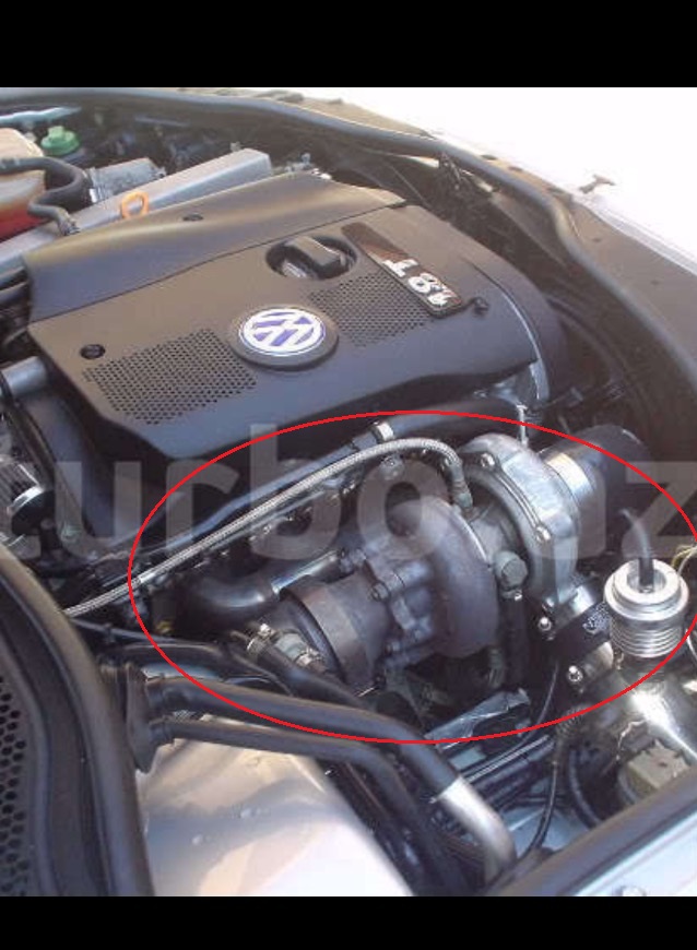

    Polo Аватар для semka189
    18.07.2015
    408
    18
    Получено: 11
    Отправлено: 34
    Фотку нашел в разделе продаж B5.5. Вопрос: что это такое ? для чего это ?
    VolksWagen Passat B5.5 1.8T AWM (2001г)
