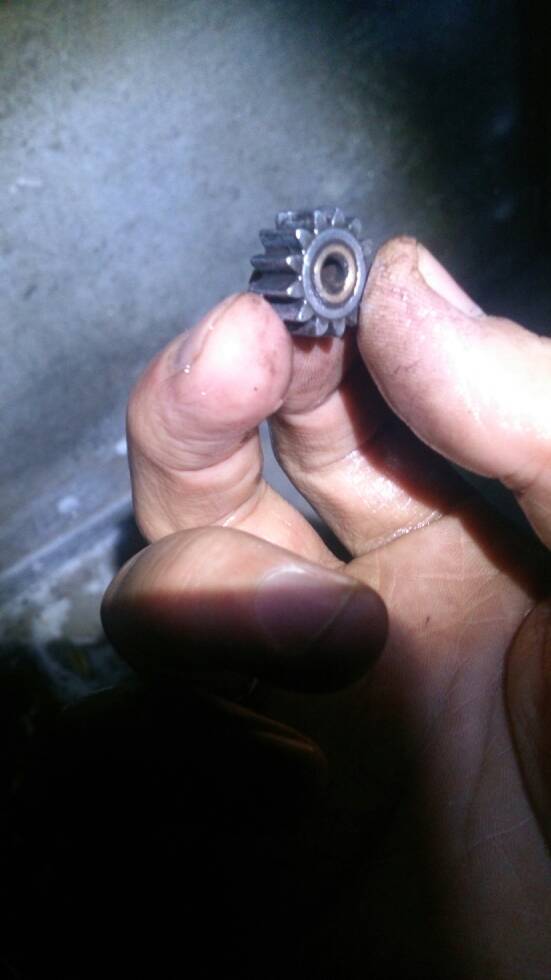

    Второй день борюсь со скрежетом стартера, и таки победил. Что было не скажу, секрет. Шутю
    Поехал сегодня в магазин за новым бендиксом. Продавец посмотрел по каталогам и сказал-нужен номер стартера или бендикса. Номеров у меня небыло, поехал в гараж, снимать стартер. Снял, думаю дай разберу бендикс и отмою его, отдать за новый бендикс 1200р всегда успею.Развальцевать не смог, так опустил его в растворитель. Более менее Отмыл, какахи из него много вышло. Собрал, поставил, заводить-фигушки, снова скрежет. Скинул фишки с форсов, чтоб машина не завелась. Кручу-снова скрежет. Сразу понял что бендикс не при делах. Снова снял стартер, подаю +12В только на мотор. Мотор крутит- снова скрежет, исходит от редуктора.
    Разобрал снова, добрался ло редуктора, звездочки имеют люфт небольшой, у каких-то меньше, у каких- то больше, поменял их местами и собрал. Все, скрежета больше нет.
    У меня вот теперь другой вопрос. В этих звездочках есть латунные втулки
    меняются ли они? Есть ли у них ремкомплект?
    Отправлено с моего LT25i через Tapatalk

    Цитата Сообщение от 25kostik Посмотреть сообщение
    Похожи на от ВАЗовского редукторного стартера. Они есть и на игольчатых подшипниках. В магазине или у кого нибудь взять и сравнить. Если что, могу завтра-послезавтра померять.
    Блин, вот разбирал же сегодня стартер, не додумался померить их.
    Померяй пожалуйста, если не сложно, буду очень благодарен.
    Чёт другое у меня наверно
    Ragim, Про втулки вспомнилось...на стартере москвича загоняли втулки ремонтные,а потом развёрткой до размера подгоняли
    И по цвету на фото, на латунь не похоже...медь-графит больше напоминает
