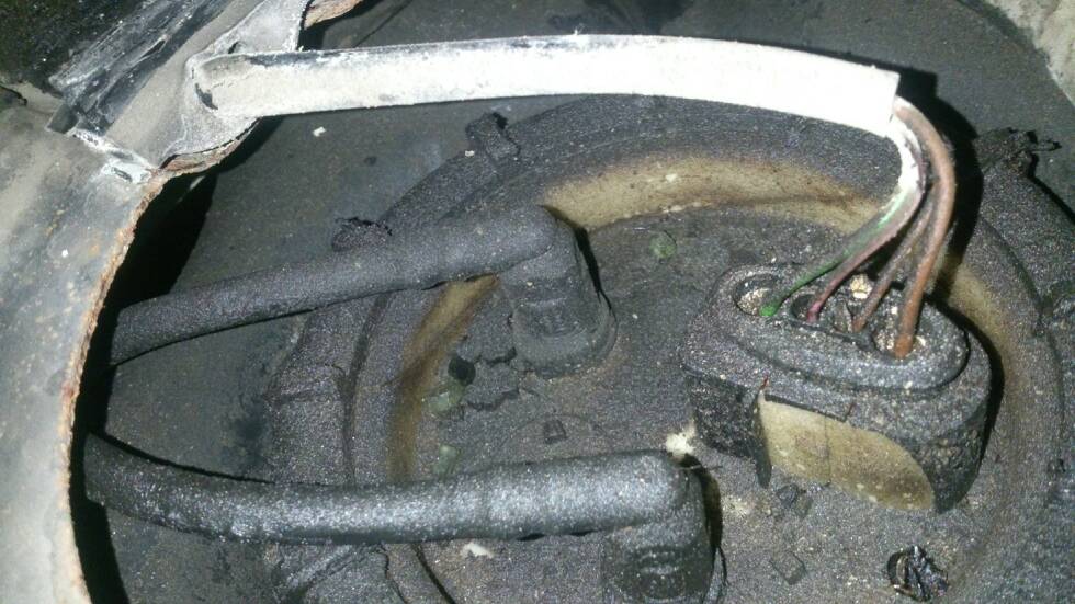

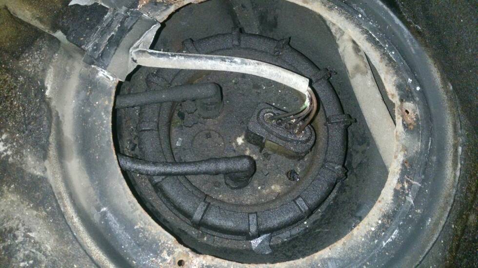

    Пока готовил обед, отправил схему навесного б-бака. ДВС другой, но надеюсь принцип на пассатах не сильно отличается. Надеюсь поможет.
    Спасибо, поглядел. Но мне кажется я нашел неисправность.
    Снял лючок доступа к бензонасосу, а там такая картина. Крышка вся сырая.
    Нашел трещину на крышке.
    Как она могла треснуть? Интересно крышка отдельно поставляется? Запаять чтоли попробовать?
    Ну, на снимке трещину я не увидел, а вот гайка (большая), которая крепит насос похоже на перекосяк закручена. Если это только не искажения при съемке на фото. Откручивать эту гайку тяжело. Многие часами танцы с бубном вокруг нее. По хорошему нужен специальный ключ. Некоторые лупят по ней молотком. Я делал ключ из прутка арматурыю Сгиба его буквой "П" и воротком из трубы откручивал. Если не изменяет память, надо открутить против часовой стрелки на 15*. Там еще есть большое уплотнение насоса, чтобы бензин не выплескивался.
    Спасибо, пока еще не приходилось насос снимать, но на будущее учту) Ну сто процентов в районе крышки бензонасоса переливает.
    А трещина на фото на самой крышке (бежевый цвет) под гайкой, за штуцером, на фото хорошо видно.
    Отправлено с моего LT25i через Tapatalk
    Хорошая трещина, наверное били когда закручивали. Просмотрев в екзисте видно что можно купить только гайку. На разборку позвони.
    Или эта крышка в сборе с насосом. Как на схеме
    Да уж, печалька. Разборок в городе нет. Попробую снять и запаять с сеткой пока другой не поставлю.
    Теперь увидел. Отдельно врятли купишь. Видимо на разборках придется искать насос. Возможно кто-то переусердствовал, вылечивая подуставший насос ударом молотка по голове. Когда-то покупал на разборке БУ насос на Б5 2002 года.. Отдали $50 или $70. Правда было это очень давно, лет 5-7 назад
