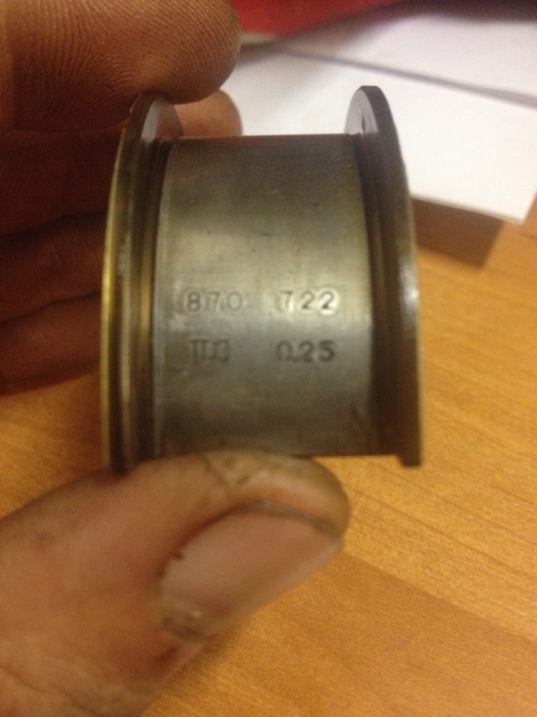

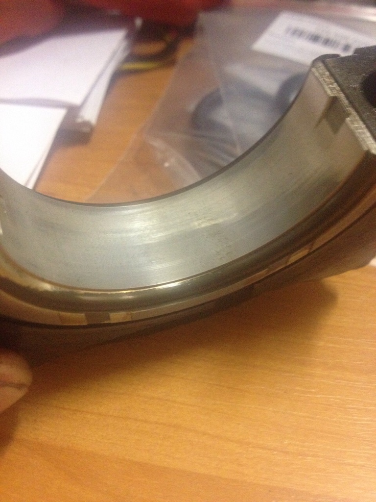

  4. #124
    28.03.2014
    18,238
    Получено: 2,148
    Отправлено: 89
    По умолчанию Красная масленка!!! Низкое давление масла!
    1 бар на ХХ- это вполне нормальное давление для пенсионера. Если на 2000 об/мин не менее 2 бар
    вынул сегодня вот такое чудо с третьего коренного при оригиналах шатунных, чешу репу как так
    завтра сделаю замер проволокой посмотрим почему на хх 0,5

  6. #126
    28.03.2014
    18,238
    Получено: 2,148
    Отправлено: 89
    Димян, это хорошо что поменял... а зазор каждой пары ты знаешь?... еслиб знал - не задавал бы вопрос по давлению...
    Цитата Сообщение от Димян Посмотреть сообщение
    у меня хуже состояние было,прям аш задиры!
    тут состояние а давления нет... и если обратил внимание на надписи уже делалось колено...

  8. #128
    Pointer Аватар для Димян
    23.06.2013
    таганрог
    71
    ну видел что 0.25 . первый ремонт. я свое колено мерил выработка ток 0.02. Все в допуске

  9. #129
    28.03.2014
    18,238
    Получено: 2,148
    Отправлено: 89
    поменял маслонасос(китайский поставил)
    его мерил?...
    я сегодня 12 соток на зубах намерил и 7 под крышкой...
    по шатунным зазор 5 соток... по коренным 5 , 7 и 10 что в допуске вполне ... а давление на хх 0,5
